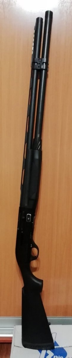

    коротко про первый настрел sulun tac 12, это та - что турецкая реплика бенелли)
    ==ружье сожрало все патроны, что у меня были - от 28 грамм дроби тахо, до бигкетовской картечи, по 12 картечин в заряде и разного вида пулевых.
    клинов, неперезарядов, недосылов за 200 с лишним выстрелов не выявлено) Ствол после стрельбы был замусорен - но я стрелял и пулевыми Lyman на соколе, которые у меня лежат уже года с 2013го... и нобелем, и тахо, и круком...
    ==заряжать неудобно, нужно пилить окно, полировать внутри отсекатель, ослаблять пружину, возможно тюнинговать лоток...
    ==система 7+1+1 без допила не работает, если получится решить, напишу как)
    ==мое ружье с завода пришло не пристрелянным, так что берите с собой лазерную пристрелку и готовьтесь сразу этим заниматься
    ==спуск намного лучше, чем у оригинала, но все равно пилить
    ==отдача самая слабая из всех ружей, что у нас были в тире, возможно влияет двойной газоотвод, возможно большой вес - но факт. Если поставить Limbsaver butt - магнумом можно лупить, как патронами для спортинга)))))
    ==тяжелая ружбайка сама по себе, не привычная винтовочная мушка, при стрельбе пулей это большой плюс, но быстрая вскидка иногда проблема, нужен коллиматор. Я привык или к реддоту, или к планке(
    ==стрельба пулей на 100 метров не вопрос, стоя с рук пять лиманов в поясной фигуре - беглым огнем)))
    ==огонь картечью вообще вызывает восторг, и ужас оказаться против этой штуки с другой стороны, 8 картечей меньше, чем за 4 секунды, при этом картечь была по 12 шариков в заряде... и кстати, с вкрученным "Modified" довольно красиво прилетает...
    == отлично работает с вытянутых рук - можно "по сомалийски" вставить ствол в комнату через дверной проем, выпустить 8 картечей и все ок. Итальянская иннерционка у нас так иногда не перезаряжала.
    ==парни, прошу меня простить - но дробовых было очень мало, и лень перекручивать чоки, как-нить поеду с парой сотней разных патронов и рулоном старых обоев и там будет видно, что из себя представляет совсем короткий ствол с чоками, мой маверик88 с 20" стволом и чоками стреляет очень достойно, есть ощущение, что при использовании чоков и скоростных патронов, это вполне себе охотничье ружье, только тяжелое)))
    Что дальше в планах по ружу - окно, лоток, кнопка задержки, возможно прицельные с тритием, скорее всего поставлю приклад с батпадом и пистолеткой, если найду зеленый или песочного цвета - то покраска в церракот... очень просится длинный держатель патронов на 8штук, тот что принесли в три на 6 визуально коротковат... Думаю над креплением фонаря, чтоб не мешал быстрой и удобной разборке. Это, кстати, вообще песня - в полевых условиях можно наскоро разобрать, продуть, и так же собрать не снимая перчаток)))))
    вывод - турки молодцы)))) Не хотел я когда-то турецкую помпу, спорил, возмущался - но беру свои слова обратно)))))) качество турков выросло разительно и очень радует. Такими темпами я и до винтовок их доберусь)))))
