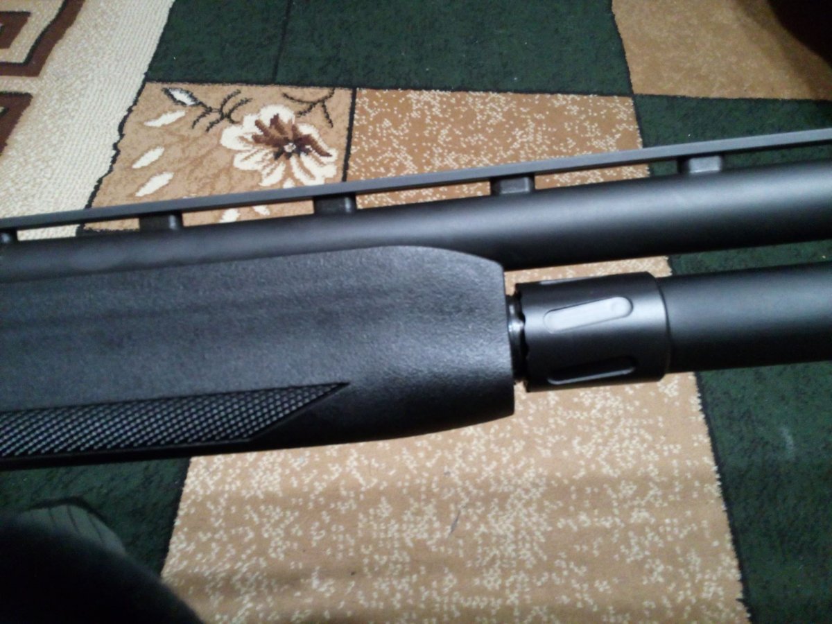

    Уважаемые владельцы ружей Mossberg 930, сегодня столкнулся с такой проблемой: при попытке установить удлиннитель магазина обнаружилось, что соединительная муфта от МЕ не докручивается, как следствие цевье и ствол не зафиксированы. Вот я думаю - это просто бракованная муфта попалась с недорезаной резьбой? Или это возможно типичная ситуация и кому то известен способ решения? В сборе выглядит вот так.
    При накручивании муфты без удлиннителя - та же история, дальше просто стопорится и не идет.

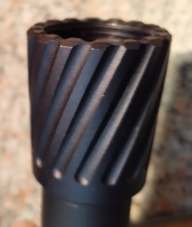

    Бенелли М1, соединительная муфта от МЕ (та, что для М1) - закрутил до "перестала закручиваться", при этом цевье не прижато, но и муфта чуть-чуть болтается в стороны, со щелчками.
    Но не закручивается.. и не раскручивается.
    Чтобы раскрутить, надо ее прижать, после чего начинает раскручиваться. Печаль :( Или я чото не так делаю?
    Впечатление что "резьба закончилась" и там выборка после резьбы, хм. Но как-то это странно.
    Муфту забирал вчера последнюю в "Стволе", через интернет-магазин.

    Сходил проверил на Бенелли М2, думал, может что-то отличается. Так же, закручивает до упора, цевье-ствол еще не зафиксированы. Пару мм "не хватает".

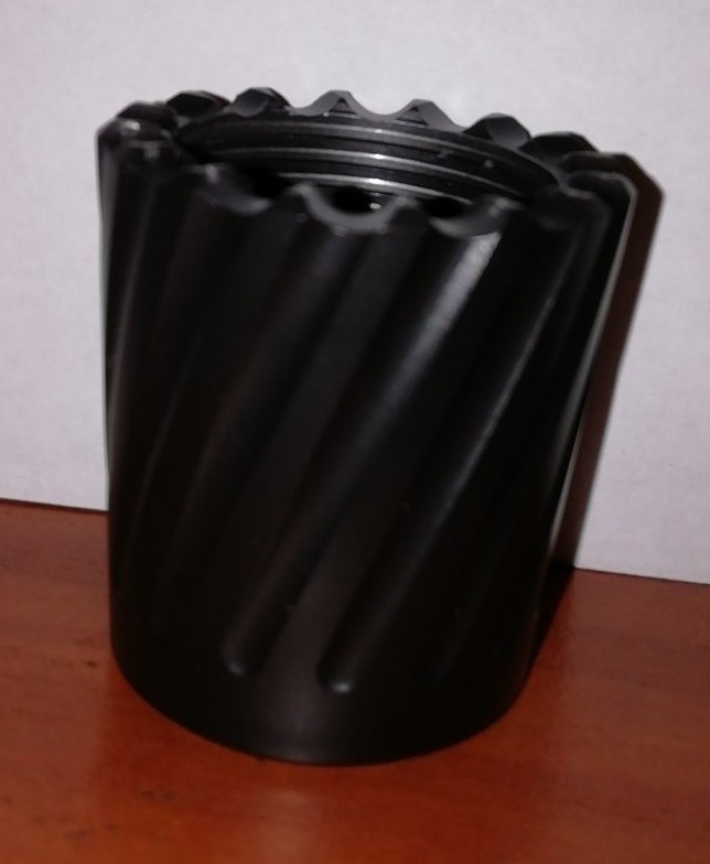

    Вот "моя" муфта:

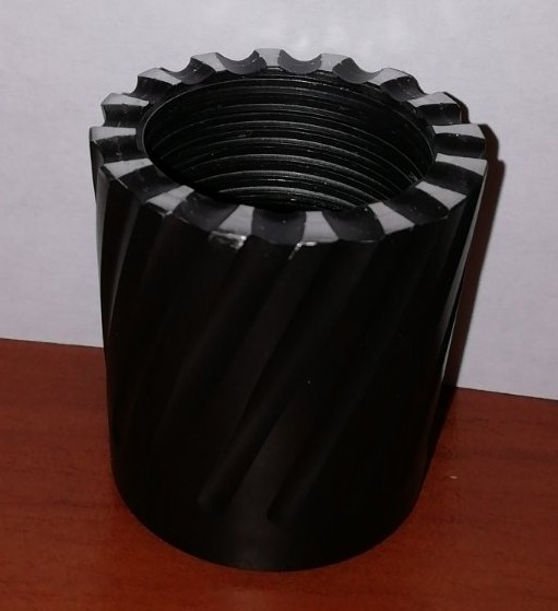

    Вот муфта у знакомого, нормально которая зажимает:
    В чем разница и какова роль штырька-фиксатора, который есть в цевье?
    Итого - моя муфта после снятия порядка 1 мм зубцов:
    Вот так - стало поджимать нормально.
    Резьба нарезана на нормальную длину, если накручивать со снятым цевьем, то идет, пока не упирается в резьбу для удлинителя. Там внутри меж 1 и 2 резьбами выемка.
    Мешали длинные зубчики. Упирался фиксатор (на турках такого не встречал), его штырек переставал нажиматься и не давал вращать.
    А чего они вдруг длинные, и это МЕ или модификация, или подделка? Хз.
    Хотелось бы, конечно, чтобы продавцы в магазине, если продают муфты под модель, и уже были вопросы, проверяли, оно в самом деле совместимо или нет.
