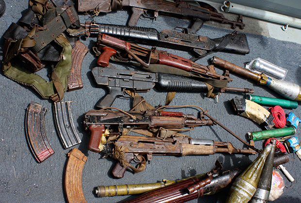

    У негров в африке АК-47 еще со времен израильско-арабской войны 1962 года работают - не уверен я в том, что они их там регулярно чистят. Ржавые, дерево наполовину уже сгнило - а стреляют.
  25. Jakes
    Jakes Major
    19
    31
    2.650
    Kyiv
    десь від негрів фото. нижній калашмат - АК тип 1 , період випуску 1949-1951 роки. Як він тільки дожив, бідолаха...
