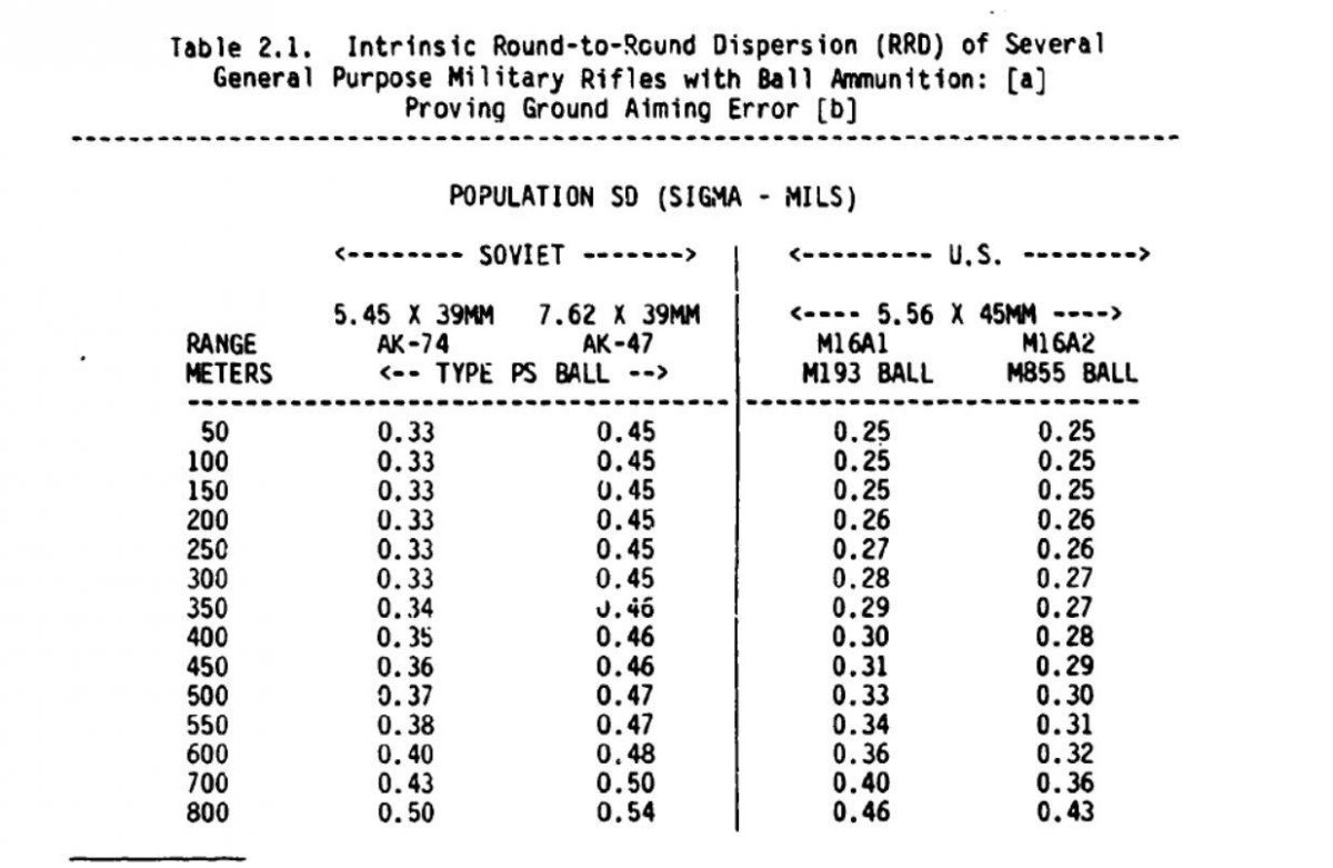

    Попробуйте стрельнуть не 5 раз, а 100 раз вод одну мишень и измерить рассеивание, как это принято - будете удивлены.
    "Тупые пиндосы" давно сделали исследовательскую работу, результаты которой доступны еще с 1990года - можете ознакомиться, а можете повторить, только не 2*5, а по 100 раз на каждом рубеже, только пробуйте нормальным патроном, например М193 или М855.

    Армейские М4 при стрельбе валовыми М 855 действительно имеют низкую (сопоставимую с АК-74) кучность.
    Какая разница в кучности будет 10 выстрелов или 100 или 1000 ???
    Если кучность АК на 100 м 3-5 МОА, а Z-15 с коробки 1- 1,5 МОА, при замене спуска субмоа-
    Я не претендую на истину и кому чем стрелять личное дело каждого. Если военное дерьмо М4 сопоставимо с "древним супер дерьмом АКМ", то любой гражданский Z-15 в разы точнее АКМоидов, впрочем и СВД)
    Будет свободное время- обязательно стрельну для Вас по 100 раз с АКМа и Z-15. При всех одинаковых вводных- Патрон, прицел, положение для стрельбы....
