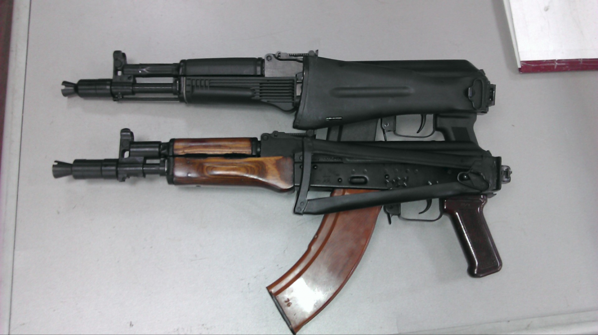

    Внизу с деревом вообще боевой вариант, а не сайга! Три оси! И насколько знаю, то в России (завод не помню) берут акм и делают вот такой короткий гражданский карабин 7.62Х39!

    Лично видел 2 обрезания подряд, газблоки заказывались, трубки и стебли пошня резались. Кучность сильно улучшилась.

    Я ж говорю , знакомая картинка :).

    Сколько раз укорачивали АК, не разу не было утюгов.

    Ну тут речь о изношенности ствола, так называемом раструбе (результат тупого 3.14-дорашивания ствола со стороны дульного среза стальным шомполом). После укорочения ствола и удаления раструба кучность радуется :)
    Есть еще вариант просто рассверлить на бОльший диаметр, чтобы не менять внешний вид.

    Укорачивали по типу АК 105 для спецуры с установленным газблоком от Ксюши.

    Я имел виду длину ствола с совмещенным газблоком как на АК105
