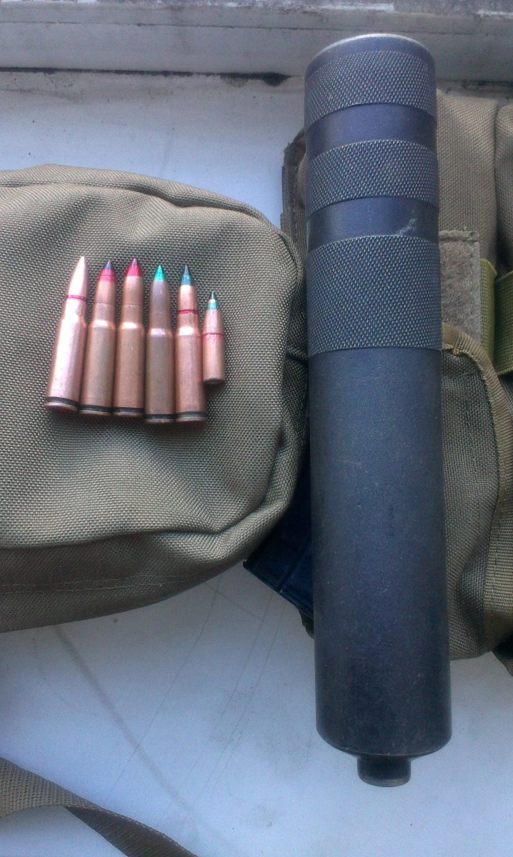

    Но хороший титан даёт такой звук !!!!! Тук тук

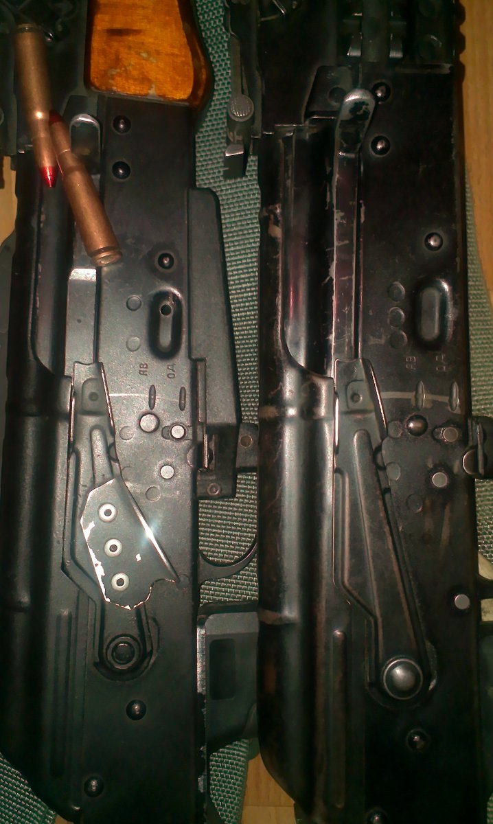

    Вот оси. Внутрянку сфоткаю завтра, свет не очень.

    Та нормальный свет))), давайте дальше;););),
    почему то вы упорно не хотите показать что это Форт))), ну то такое - скажите а вы в этих местах отличий не видите)))???
    а они есть;) - стандартные для Форта - рассверлено отверстие третьей оси что бы автоспуск обратно не ставили - оно лечиться, давайте еще фотки:D...

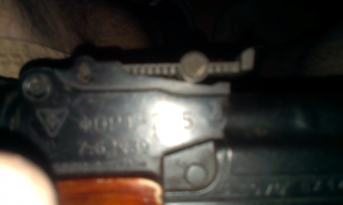

    Ну форт-205 это. А фото всё, Света ушла.

    Та я уже поняла что Форт или ОП))) - по рассверленному отверстию третьей оси;) - лечиться втулкой http://www.edelweiss.if.ua/spalni/spalna-roal + выступ автоспуска спиливаем - потому как вместо него теперь втулка:D..., стандартное Фортовское ограждение,
    заклепка на прицельной планке,
    заклепка в шахте магазина,
    крим-метка на пульном входе,
    рассверлено правое отверстие 3й оси в ствольной коробке на 7мм(фото;)),
    снято шептало автоспуска(автоспуск), а вместо него стоит втулка от специалистов Форта, которая не дает оси болтаться))),
    спилен курок,
    подрезано шептало одиночного огня,
    в магазинах ограничитель до 10 патронов.
    П.С. А хозяин пусть не звездит что ни чего не менял, если он у него очередями стреляет))) - давайте фото в полумраке, я и так все увижу:D...
    П.П.С. А если хозяин пошел по пути наименьшего сопротивления и просто отпилил кусок Фортовской втулки))) то это не правильно хоть и будет работать - но разница в 0.5мм. в диаметре и хоть нагрузки там особой нет но ось таки будет колбасить;););)...

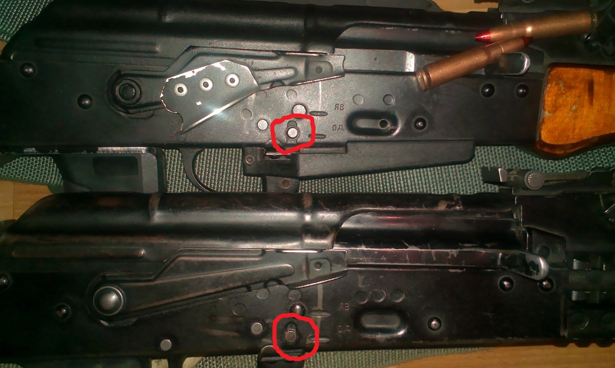

    А:D - все что там внутри снято и отпилено я уже вам перечислила чуть выше;), вот именно там так и есть как я описала и правое отверстие в ствольной коробке(кружечек красный на фото) рассверлено на 7мм
    П.С. А шпульки симпатичные:)...

    Шпули да, красота и огромная редкость. )))

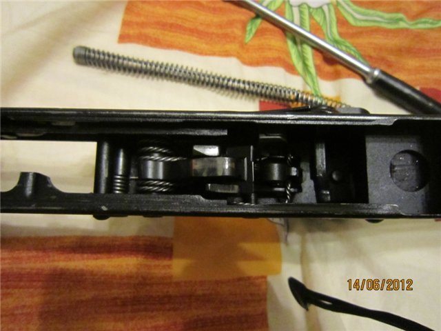

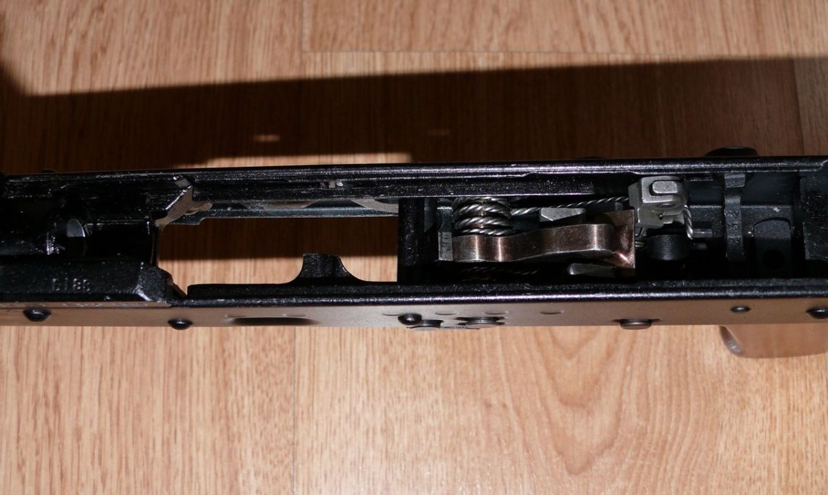

    Да не надо полную))),
    не знаю что вы видите но у вас там так
    а должно быть так
    а если там как то ни так))) то кто то уже ковырялся))) - в любом случаи если экземпляр не дома в сейфе а где то в АТО нужно заменить втулку...
