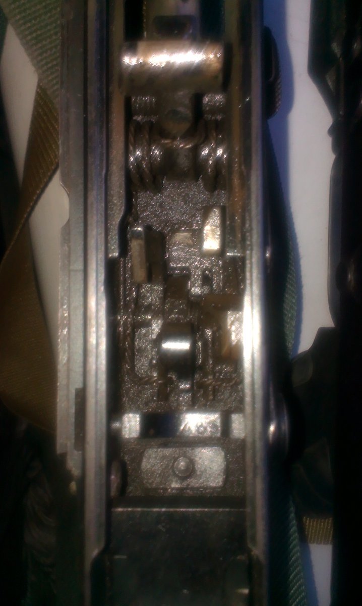

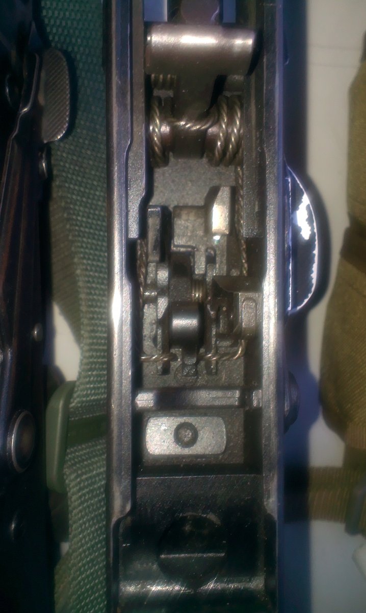

    Обещанное фото переделки АКМ в Форт-205 , и для сравнения боевой АКМ.

    а боевой походу в консерве... богато живете :D

  23. Seksinika
    Seksinika Leutnant
    3.031
    Киев-Украина...
    Фото крайне не информативное))), по фото кроме того что стандартно спилен кусок шептала одиночного огня ни чего не видно;) - давайте ка другие ракурсы;)...
  24. Андрей Логвинов
    Андрей Логвинов Stabsgefreiter
    156
    Могу отфоткать при дневном свете, но больше изменений нет, ни в усм , ни в личинке, ни в раме.
