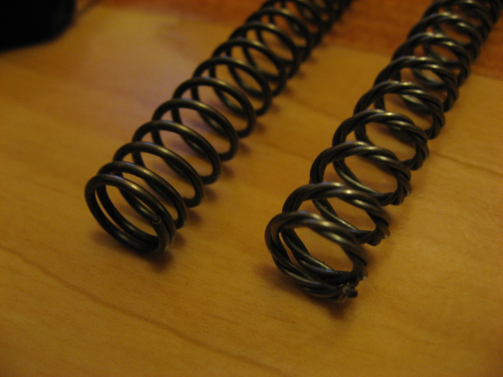

    Сравнил обычную возвратную пружину с телескопической (от РПК). У первой усилие на сжатие раза в 1,5-2 выше. Так и должно быть? Пружина РПК выглядит слабой...

    Она у вас витая - та что от РПК..., РПК они разные бывают под 7.62 и 5.45;)...

    makcw Gefreiter

  17. Seksinika
    Seksinika Leutnant
    3.031
    Киев-Украина...
    А надо такая как справа

  18. Seksinika

    Киев-Украина...
    А у вас от РПК-74 она чуть мягче АКМовской - просто поставьте на механизм свою пружину...

    Сделаю и на днях попробую какая будет отдача. Правильно понимаю, чем более жесткая пружина, тем меньше отдача?
    Но следовательно и удар при возврате затворной рамы о ствольную коробку будет сильнее... Как лучше загадка :)

    Не совсем не правильно)))...
