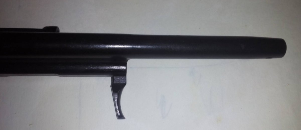

    Камрад взял Форт переделка 14 года. Из вмешательств в усм , спилили хвост спускового крючка так, что он не сообщается с переводчиком огня. Вот и все переделки УСМ.

    Интересно было бы развить - про этот хвост:D:D:D...,
    по Форту и УСМ
    - рассверлено правое отверстие 3й оси, снято шептало авто-спуска, вместо него стоит втулка собственного изготовления))), соответственно входящая в это отверстие
    - спилена часть курка входящая в зацепление с шепталом авто-спуска
    - спилен кусок шептало одиночного огня

    При возможности сфоткаю рядом форт и АКМ , кроме спуск.крючка ничего не пилено. Владелец Форта ничего из внутрянки не менял.

    Зачем? Спусковой крючок никакого отношения к автоогню не имеет. Только зацеп секторального переводчика за выступ на шептале одиночного огня.
    Чтобы убрать у калаша автоогонь надо сделать одну или обе вещи:
    спилить часть переводчика
    спилить зуб шептала
    Все.

    Та будет достаточно того Форта)))..., такого быть не может потому как все делалось четко по ТЗ с учетом сертификации или как вариант он его покупал с рук и до него кто то эти моменты подправил - ну мне то я думаю можно в этом вопросе довериться))) я ими уже три года торгую...

    Не может быть , я тоже так сказал. Срезан выступ который сообщается с переводчиком огня. И всё.

    Ну я вижу срезанный курок и снятый замедлитель - последнее вообще не присуще Форту;), дайте фото правой стороне ствольной коробки в месте третьей оси, да и собственно то место где указано что это вообще Форт..., "тот выступ" который сообщается с переводчиком огня на фото не виден и правильно его назвать даже не выступом и тем более не спусковым крючком а шепталом одиночного огня...

    Андрей Логвинов Stabsgefreiter

    Да это фото из интернета, что бы хоть как то объяснить какую детальку подпилили.

    А)))..., деталька называется шептало одиночного огня, а что бы что то можно было более детально обсудить то нужно фото того что мы обсуждаем...
