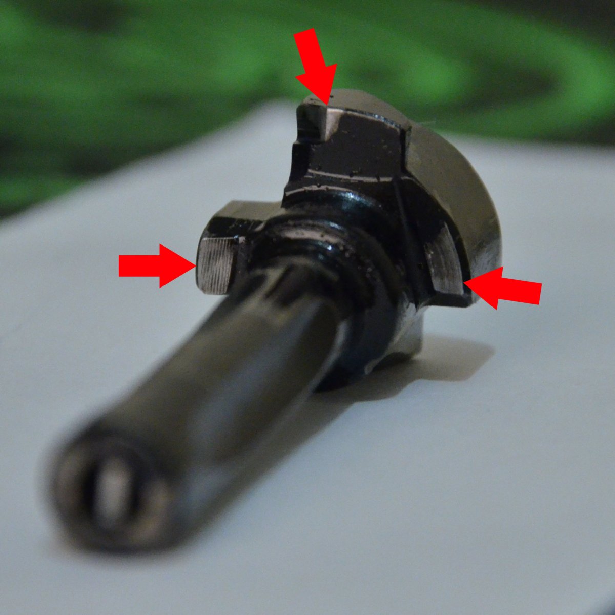

    Ну я в прошлом году когда выбирал, в магазинах не видел ни одного АКМ\АКМС без настрела (Харьков). Было парочку с настрелом несколько сотен. Как ни странно, взял без настрела с рук..
    Собственно настрел даже несколько тысяч для АКМ не проблема, вопрос в том как за ним ухаживали и чистили на протяжении его эксплуатации. Потому конечно желательно брать без настрела, ну или если ВЫ знаете как за этим оружием ухаживали.
    Настрел лучше всего виден на запирающих упорах затвора. На новом на заприающих плоскостях следы обрабатывающего инструмента максимально четкие. Грани упоров четкие, не зализанные. С настрелом грани зализываются, следы инструмента потихоньку затираются. Ну и смотреть прочие трущиеся и работающие поверхности. Чашечку поршня. Если она в плохом состоянии, то это плохо. Максимальное внимание на дульный срез, чтобы все было четко, профиль нарезов четкий, грани четкие, это очень важно. Если чистили с дула металлическим шомполом, то могли растереть дульный срез, кучи не соберете никогда. Отпечаток бойка на курке тоже неплохой индикатор, становится заметным уже после 50 -100 выстрелов.
    НУ и чтоб на одних номерах все.
    Фото в 100% размере, настрел около 150-180
    http://sea.kh.ua/temp2/bolt.jpg
