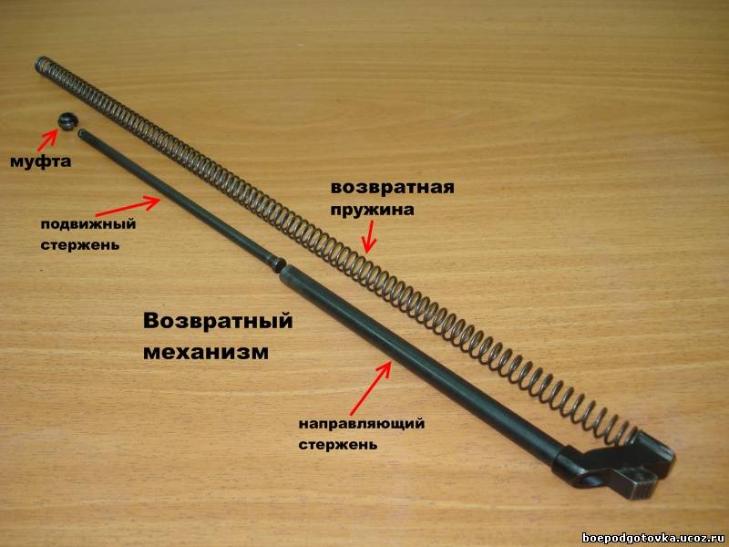

    Та революция))), на АК-47 телескопы стояли, а сняли их исключительно в целях экономии государственных резервов)))
    у меня стоит и очень мне нравиться)))...

    А чем этот телескоп хорош? Чем лучше обычной пружины?

    Отсутствует осевой расколбас))) - я не пишу что это панацея и без него работает на обычной пружине, но он намного лучше ее, не зря на пулеметы продолжали ставить)))...

    Вообщем на сколько я понял смысл этой штуки - продвинутый буфер, более продвинутый и надежный чем полиуретановая пластина. Телескоп от РПК врядле обладает таким функционалом.

    Наскільки я розумію, телескоп + пружина дають більш жостку направляючу руху затворної рами, як вліво - вправо, так і вверх- вниз.порівняно з пружинками на дротяних рамках, на яких рама гуляє)

    Полиуретановый буфер если правильной формы и с учетом того что какие новодельные блокираторы не упираются, ни каких задержек не дает - я видела юзеров сунущих их от чего не понятно, что и крышка не закрывается, видела как сами вырезают))) - а нормальный буфер за 100грн-10уй. ни каких задержек не дает...
    Телеском + буфер - наше все)))...
    У меня ни от РПК, а от АК-47;) в принципе думается разницы в них нет, акромя пружины(собственно от РПК пружина как бы интересней, что то и забыла о ее существовании)...
    Alt2000 ну конечно меняя жесткость, можно подстроить откат у меня Сайга на коротких патронах нормальна заработала на подобранной и подрезанной пружине от АК-74 - жесткость возвратной пружины важна(и отсутствие расколбаса:D)...
    Не так а где же их набрать то, на торговлю))), я сама покупала складской - не помню уже кто то где то их нарыл в количестве, а так помню при курсе 8 за них и по 100 не гривен просили - космонавты)))...

    Можно вопрос задать? а насколько критичен этот "расколбас" при стрельбе без телескопа и с ним? есть ли сравнительное видео обеих систем в сети?

    В АКМ вообще нет ни чего критичного - но для душевного самоуспокоения что у тебя лучше чем у кума вещь не заменимая)))...

    При чем тут отдача к тому что бы затворная рама об ствольную коробку не хлопала - я не понимаю вообще "состовляющей" спора, на 10 долларов))) - буфер классная штука у меня и АКМ и в Сайге стоит и ни чему не мешает...,
    а вот расколбасом занимается именно телескоп и я имею ввиду не то что автомат в руках вибрирует, а то что затворная рама на своих направляющий по сторонам из за счет усилий пружины не виляла - собственно и без этого всего работает это же АКМ))) - но с этим чуть лучше и много моднее:D:D:D...
    Кстати на Сайге то у меня тоже телескоп стоит, пружина из двух частей и уже с завода, а она 2010 года выпуска - по какой то причине ее хоть и измененную но вернули обратно;)...

    Шановні, прошу вибачення, тобто, я правильно зрозумів, що телескопічний механізм зворотньої пружини набагато кращий за дужковий? Буду вдячний за пояснення...

    Но если в него натолкать солидола и пойти с ним на минус 20 то все его плюсы уйдут на нет, потому как солидол замерзнет и автомат работать перестанет - но мы то на сегодня пользуемся отличными жидкими смазками я надеюсь))) и этот вариант отпадает)))...
