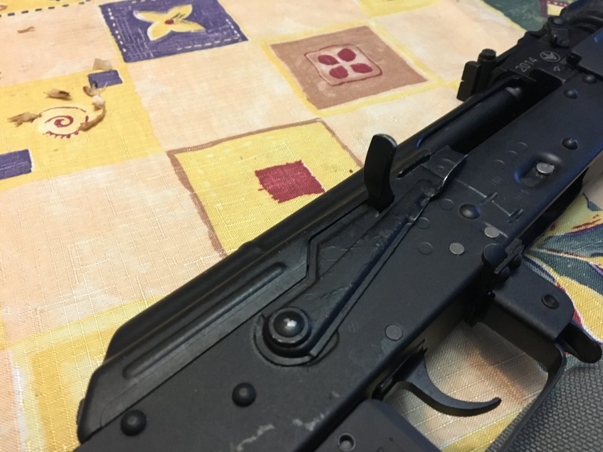

    Неспиленное шептало от АК74 (диаметр отв. 6.28мм) стало вместо штатного спиленного маяковского МКМ (диаметр 5.5мм) безо всяких втулок.
    Схема работает. Патронов жалко.

    Так оно встанет и работать будет, но люфт зачем ? Уважайте свое оружие.

    Люфт выбирается пружиной шептала. В режиме Авт шептало не участвует. Самое смешное, что курок при режиме одиночного огня фиксируется таким шепталом, как бы более *глубоко*. Согласен, что при обратном ходе затворной рамы, курок сверху бьет по шепталу и из-за люфта есть удар по оси. Но ось износится нескоро, стоит мало и меняется просто. Печаль в дороговизне патронов, а без замедлителя рожок улетает вмомент...

    Видел на переводчике такой пропил для создания задержки затвора. Позволяет контролировать отсутствие патрона в патроннике без передергивания. При вставленном магазин, сразу при снятии с предохранителя патрон подается в патронник во время движения затвора вперед. Есть ли смысл в такой доработке? Кто пробовал? image.jpeg

    У меня стоит флажок с таким прорезом и увеличенным лопухом для того, чтобы можно было снимать и ставить на предохранитель указательным пальцем руки, лежащей на рукоятке. Именно этой "задержкой " я ни разу не пользовался - это все же больше идёт от американских стрелковых клубов с их требованиями к технике безопасности.
