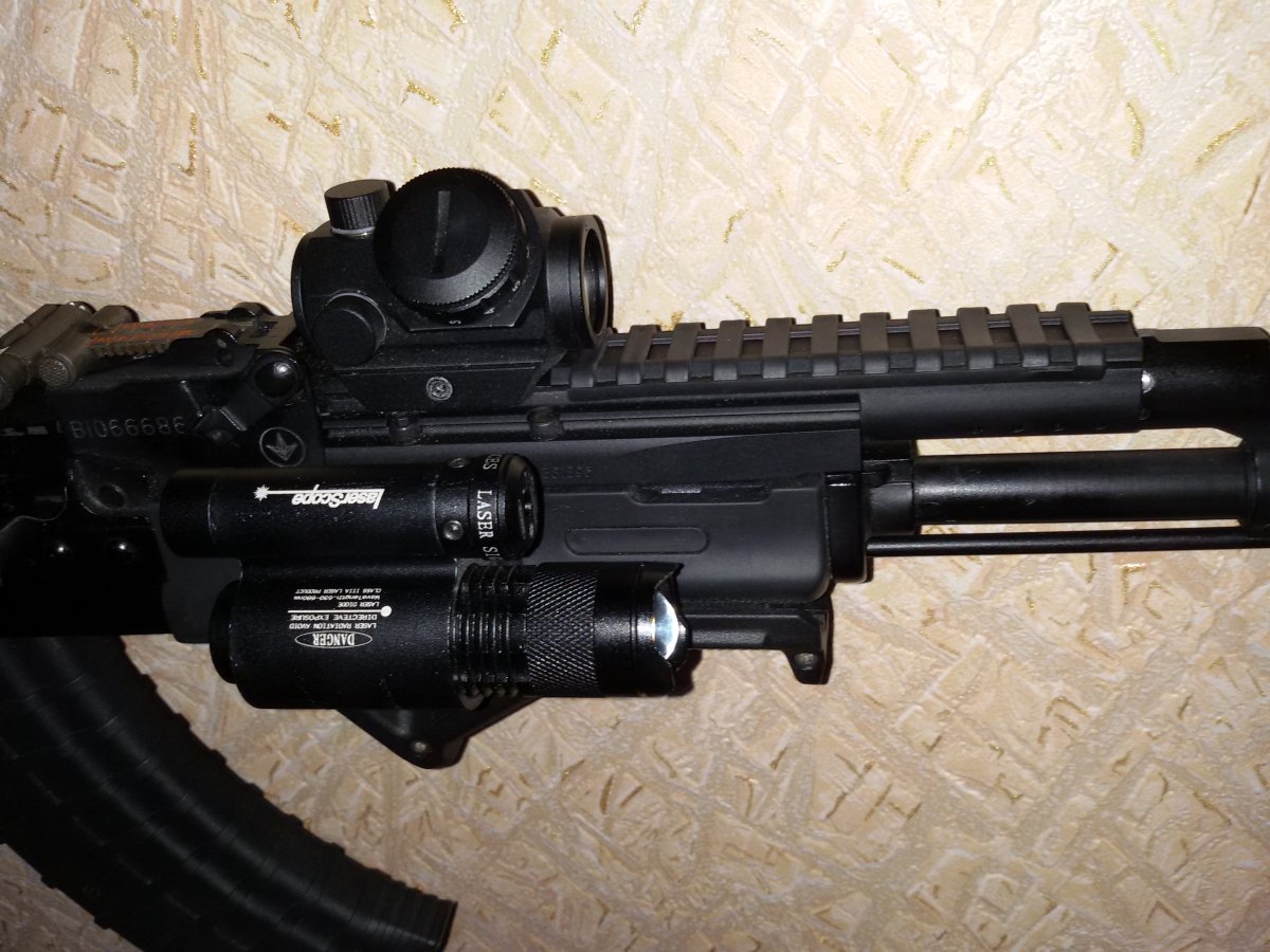

    Voha22 У меня тоже такая цивка стоит))), я когда покупала перещупала все доступные и купила Hogue, а оно в комплекте с двумя накладками газовой трубки ровной и с планкой - изначально знала что с планкой это как бы самообман а по задумке таки там планка должна была быть и она таки там есть от Ултимака))), это я к чему - даже понимая что плачу за то что мне не нужно, все равно купила это цевье...
    А по что вы сняли УСМ на трубчатой оси - подарите если не нужен:oops::oops::oops:...
    П.С. Почему трубка от Ультимака, она в США стоит 100 баксов - понимала что хочу коллиматор, понимала какой - под задачу подходил или Микрик или Бушел, на Микрик жаба поддавила и изучив опять таки по США с чем стреляют смело взяла Бушел опять таки от туда))), опять таки задача стояла - не потерять с установкой коллиматора штатные прицельные при опять таки установленном коллиматоре, эта связка полностью справилась...

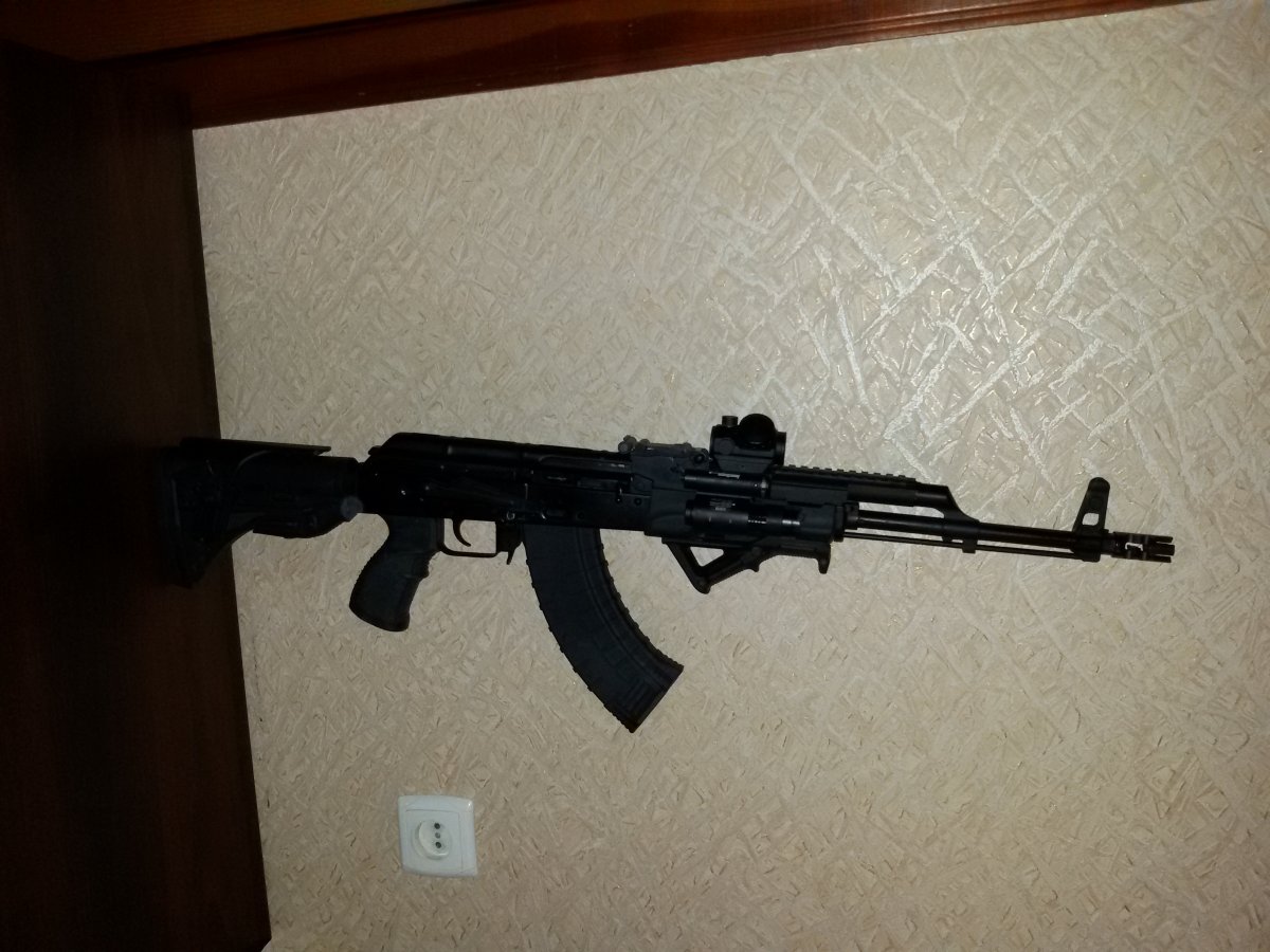

    Еще скажу ИМХУ. Для 7,62 автоогонь - вспомогательный, одиночный - основной. Для 5,45 - все наоборот. Поэтому, на наших балалайках АВ и не нужно. Ну пусть останется возможность доставить - для внутреннего успокоения.
    Seksinika
    Неплохо и интересно обвесили калаш. Вопрос по трегольной ручке магпуловской. Вы, очевидно, при смене мага держите его за низ, или пальцы не страдают при смене накладыванием? Не пробовали вынести ее сильно вперед, чтоб при вложении левая рука была полностью вытянута и заблокирована?

    Seksinika- на моей Сайге такая же- от ммг...

    А я себе новый склад в том году по 100грн. случайно купила))), пружина теперь ровненько стоит и на изгибах раму по сторонам не болтает))).
    Alt2000 не не пробовала вперед сдвигать, мне так нравится, магазины правой рукой меняю не спеша - на роль стрелка МКПС не претендую))), да и АКМ под это дело тоже не претендует)))...,
    это современные какие то хваты на вытянутые руки, я ни на что не претендую но мне нравиться когда все кок бы сказать компактно))) опять таки мы об штурмовом автомате ну какой хам хват;) - тут надо "скрючился/пригнулся" и.т.д..
