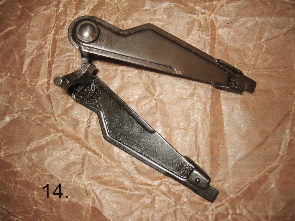

    Значит переводчики АКМ и АК-74 немного отличаются у меня были складские переводчики от АКМ и они ни чем не отличаются от того что стоит у меня - надо будет на досуге разобраться в вопросе))), или та вставка в коробку в которую болт фиксирующий рукоять вкручивается больше выступает вглубь коробки..., я на вскидку за второе))) потому как УСМ если не считать трубчатой оси одинаковый...
    П.С. Надобно фото хорошее этой гайка-вставки))) для подумать - должен и в АК-74 сниматься ось то на уровне и УСМ тот же...

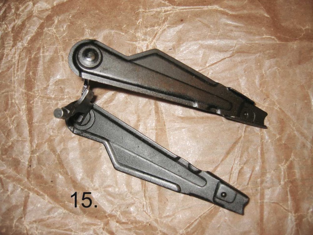

    Так вот что хотелось бы понять)))...,
    переводчик ранний(АКМ)
    переводчик поздний(АК-74)
    И что то мне кажется хоть я в это верить и отказываюсь что они таки разные по длине,

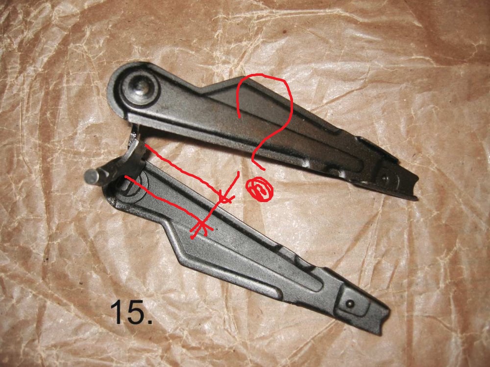

    Mad Max Subaru
    раз у вами под руками есть, измерьте завтра плиз этот размер
    и мы разберемся в вопросе окончательно))), ну и выступ той гайка-вставки в которую переводчик упирается)))...,

    Все проще- на 1:12 четко видно, чем упирается переводчик- это удерживающий выступ переводчика, а не "рабочий", высоту которого вы отметили "?".
    Так вот, на картинке выше видно, что была разница в расположении передней заклепки "затыльника" ствольной коробки- в 76-м на АК-74 она была 21 мм от оси переводчика, в 83-м уже всего 14.
    Так что уверен, на АКМ (67-72 г. например) тоже 21 мм и ниче не упирается.

    в гайку рукояти ниче не упирается- упирается в правое ухо затыльника, которое на моделях после 76-80 г. длиннее и находится ближе к переводчику.

    Сразу бы написали - мол зырить во что упирается на 1.12:D, теперь все понятно стало и по сути измерять нечего - АКМ и его Гражданские братья и сестры снимается, а вот АК-74 и его модификации уже нет, зато в АК-74 УСМ на трубчатой оси и во время снятия в руках не рассыпается:D чем упрощает процедуру снятия переводчика:smile_12:...
