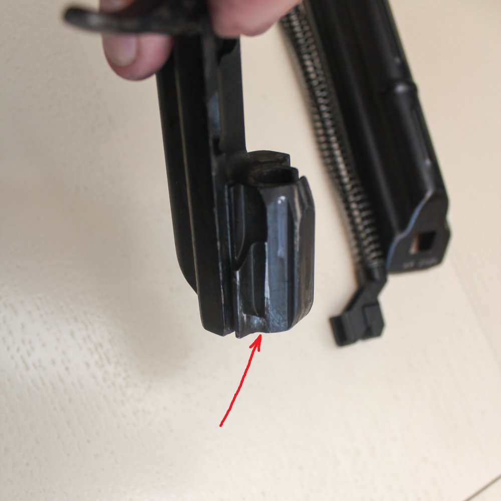

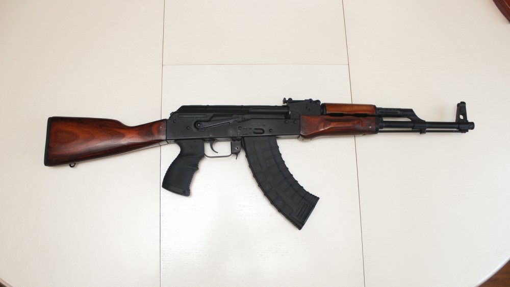

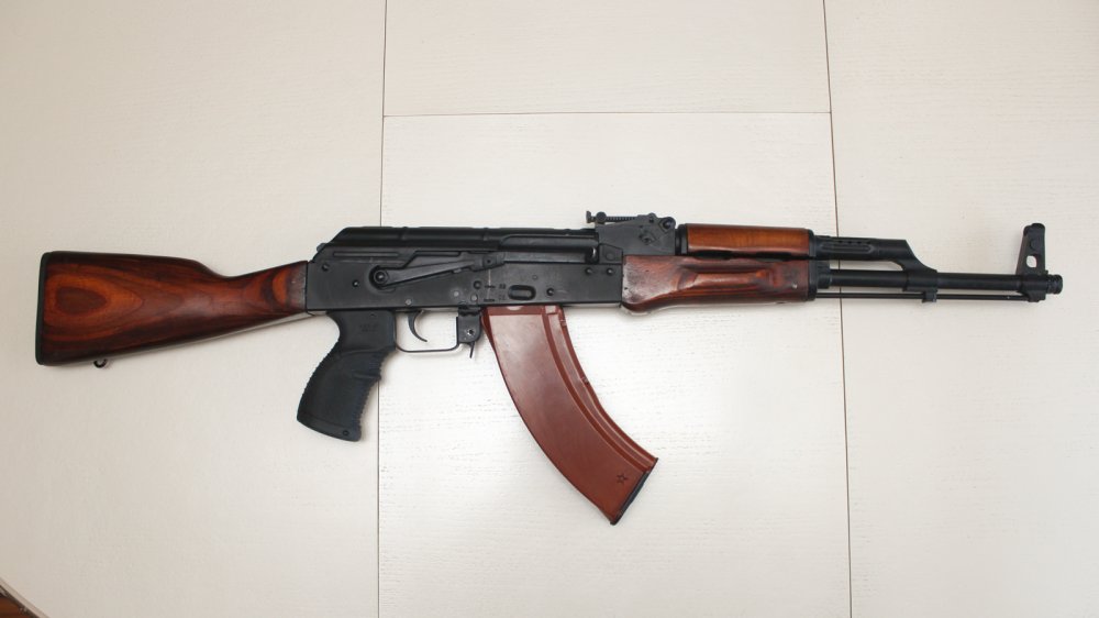

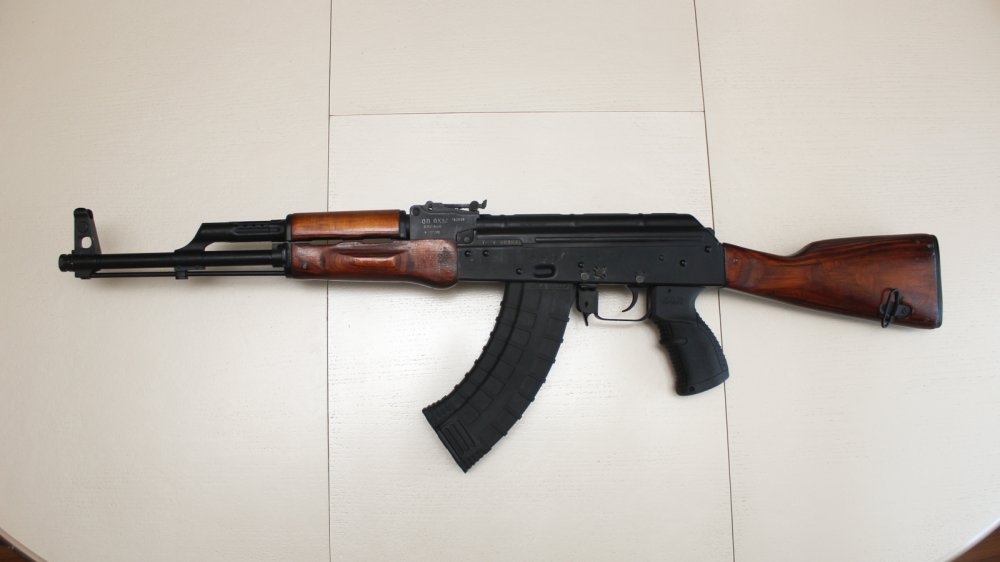

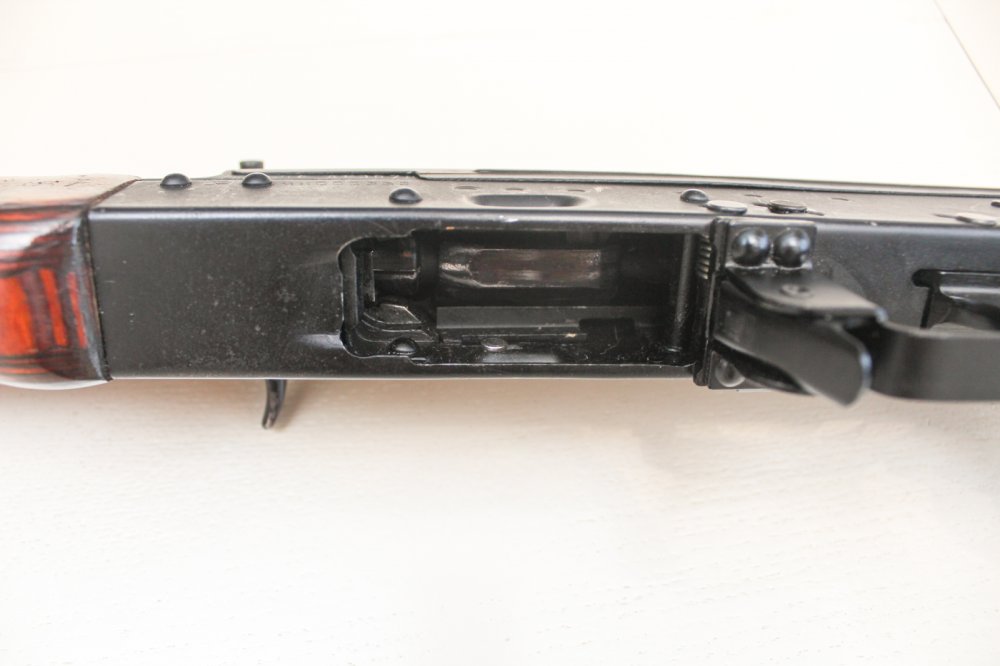

    Мой АКМ Нежин 1961,
    1) на затворной раме срезан зуб,
    2) Установлена заклепка на УСМ для блокировки вставки других магазинов (туго вставляются)
    3) на магазине заклепка блокирующая более 20 патронов (отпала, упс)
    4) демонтровано шептало автоогня
    5) заклепка на прицельной планке
    Останнє редагування: 6 чер 2014
    Партизян та Nikita_Kharkov подобається це.

    Ничего подобного. В тех 3-х штуках, что я жержал в руках был УСМ от АКМ.

    Надо было приглядеться повнимательнее:D обязательно бы увидели сборочную втулку...,

  10. FedorZaycev
    FedorZaycev Schütze

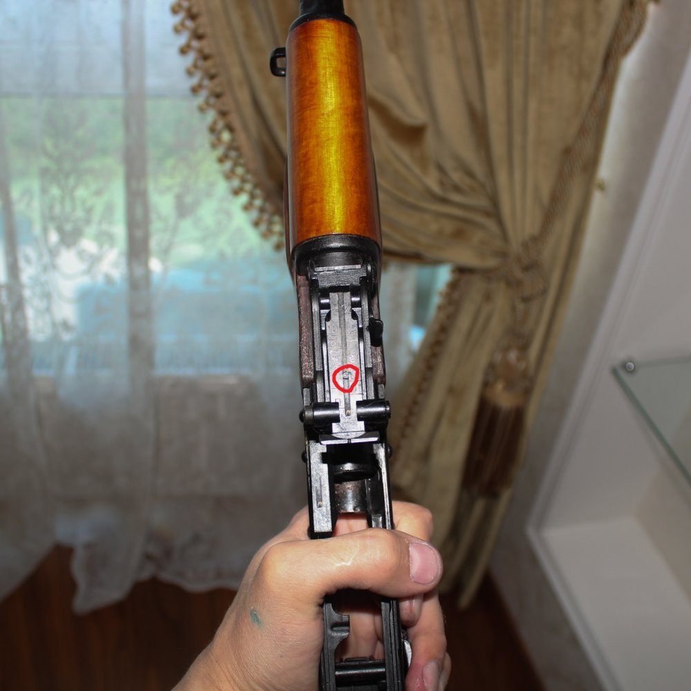

    По моему АКМ можете, что нибудь добавить? С оригиналом не сравнивал, информация по внешнему осмотру и по фото оригинального АКМ.
    akms1974 та Gonsales Amigo подобається це.

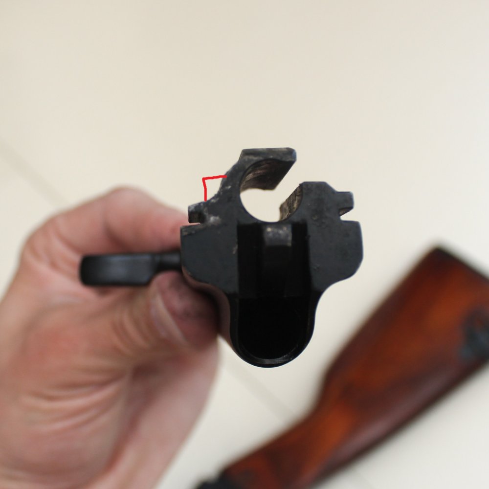

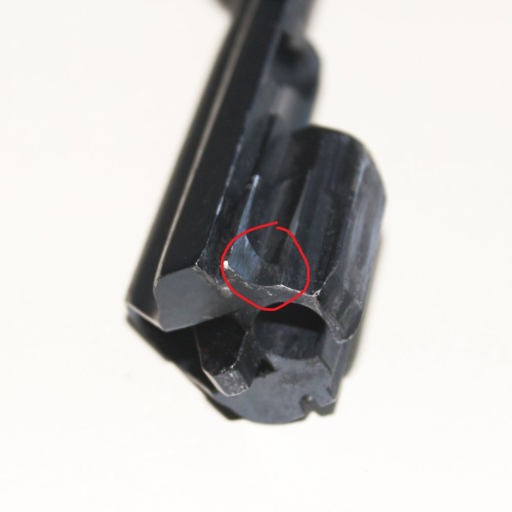

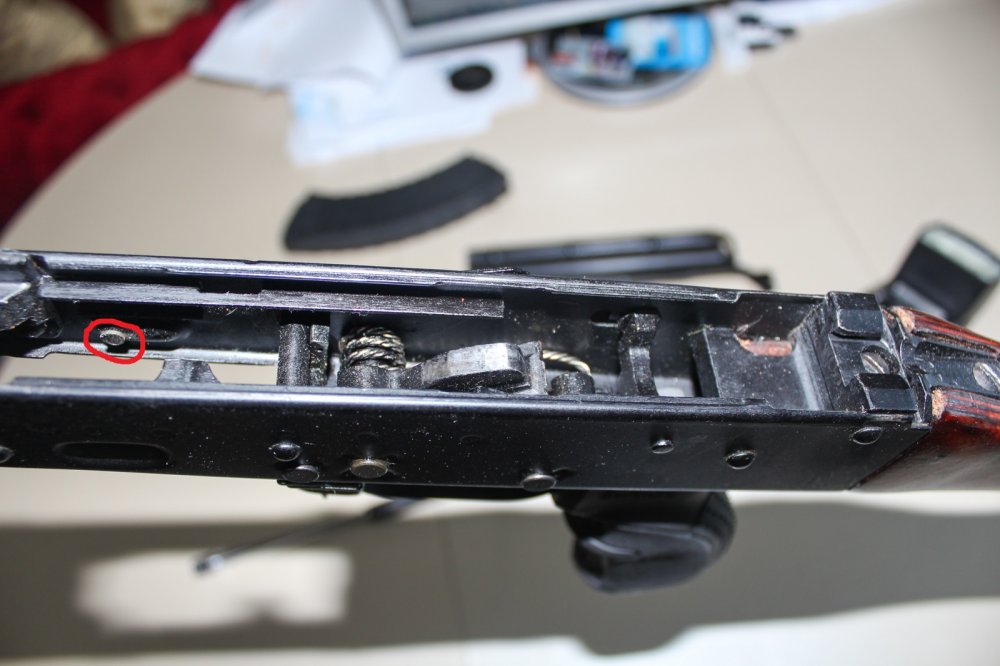

    Даже затворную раму уничтожили - от он Нежин))), не плохо было бы замедлитель курка вернуть на место, не так по пальцу стучать будет...
    akms1974 подобається це.

    6. пилен курок,
    7. пилено шептало одиночного огня,
    8. не хватает пружины замедлителя курка как и самого замедлителя
    9. а покажите ка такую фоточку
    FedorZaycev подобається це.

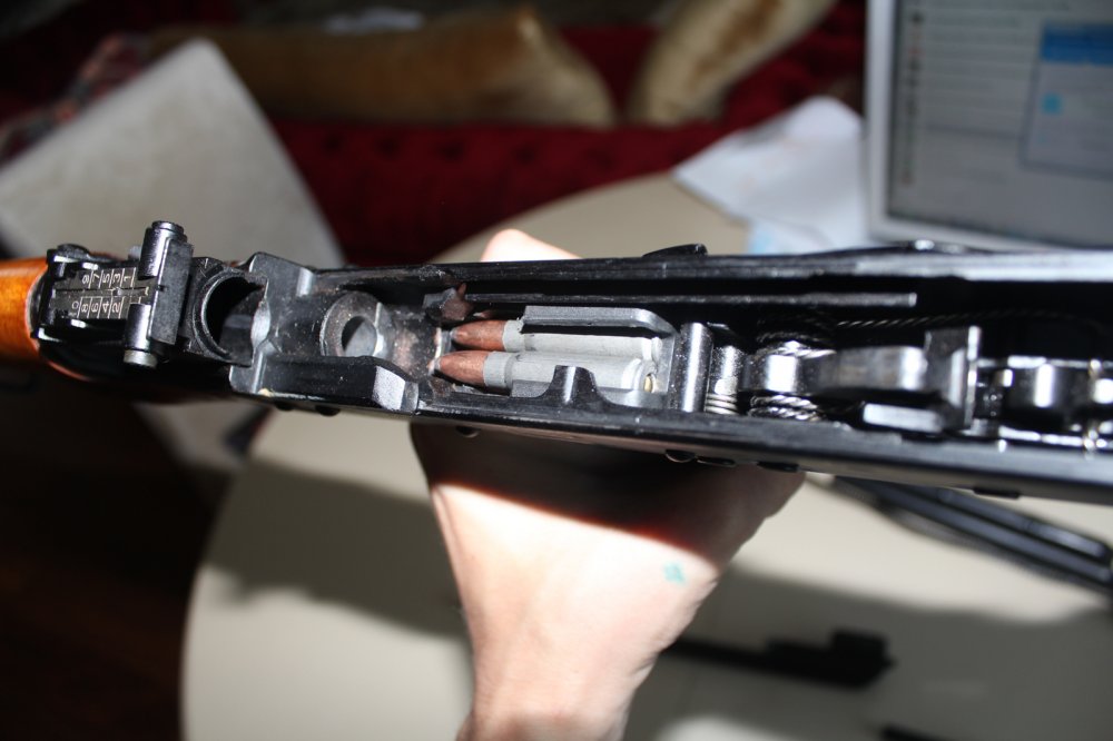

  17. FedorZaycev
    FedorZaycev Schütze

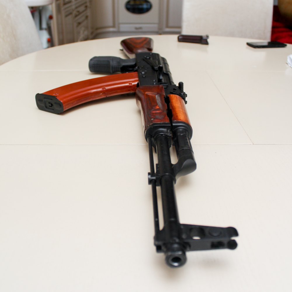

    Вот выкладываю
  18. Seksinika
    Seksinika Leutnant
    3.031
    Киев-Украина...
    FedorZaycev
    ну тут порядок, отверстие не рассверлили - хотя есть ОПы и с рассверленным...

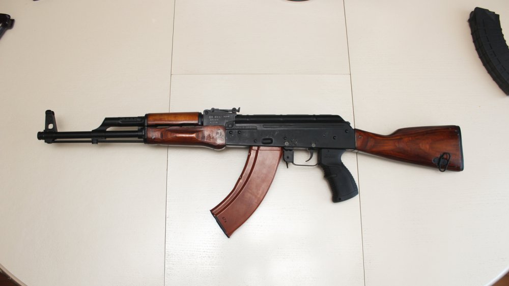

    Приобрел я сегодня Карабин МКМ-072Сб (АКМС) 7,62х39 переделка завода "Маяк"
    Ну про покраску тут уже писали, действительно все руки в краске.
    Из положительного, ствол был почищен, приклад нормально прикрепили, не люфтит, все на одном номере, да же дерево на цевье, промеры калибрами показали 7,62-7,63. Причем со стороны патронника 7,62 почти не входит, а со стороны дульного среза проваливается, но где то в середине ствола останавливается, 7,63 с дульного среза останавливается приблизительно в районе отверстия газовой трубки, 7,64 не проходит.

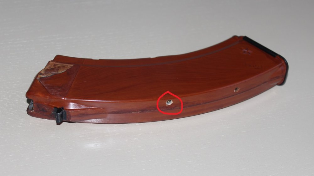

    Магазин в комплекте 1, металл, с выемкой под штифт, влазит 11 патронов.
    Наклепов вроде нигде нет, хотя я не очень разбираюсь
    1969г.в.

    Да у меня тоже 11 патронов влазит, только не стреляет он с 11-ю у меня. Забор патрона не происходит.

    Ну должен же быть свободный ход))), у меня влазит 31 но затвор не передернуть...
