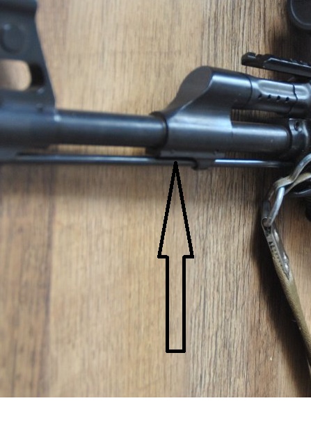

    От дульного среза или всё таки от патронника ?

    Від дульного зрізу все таки.
    Приблизно отут ставиться, на 6 годин
    Коли дивишся у ствола всередину на світло то на тому місці наче якийсь гвіздочок стирчить. Ззовні слід у цьму місці лишається, бо він фіксується зваркою.

    217
    Не может как-то оттенять от газоотводного канала ?

    неужели штифт в стволе О_о

    Ні, він спершу був вирахуваний коли прогоняли калібр по стволу при виборі карабіна, а потім глянули - ззовні ж видно де саме його приткнули. До речі, вже на форумі хтось писав про це штифтування новомодне.

    я теж був здивований. але маємо те що маємо. не знаю тільки з якого матеріалу, через скільки куль він зведеться нанівець.

    Дивує не наявність штифтів, а те що у одних він є, а у деяких немає - причому партія одна й та сама. Виявити просто -виймаємо шомпол з гнізда і дивимось у вказану ділянку. Є крапка зварки - приїхали, немає - можна оглядати далі.

    Где-то читал патронов 200 300. Только то место Вам чистить надо особо тщательно, хром то нарушен.

    удивляет и бесит этот тупой метод, а самое главное смысла ноль....так давайте все болтовики и вообще все сверлить, чем же им калаш так не угодил...

    Воно саме. Вилучено його, підпиляне шептало та виступ затворної рами зточений. :(
