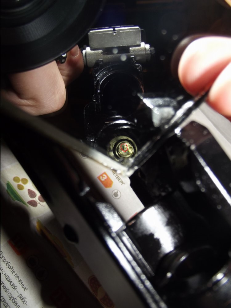

    Гляньте первую фотку ракурс тот-же, там "оно" не слева, а справа. Отбивается от хрома и от зеркала.

    Есть подозрение, что этот штифт - коллекция от Маяка осень-зима 2014 =)

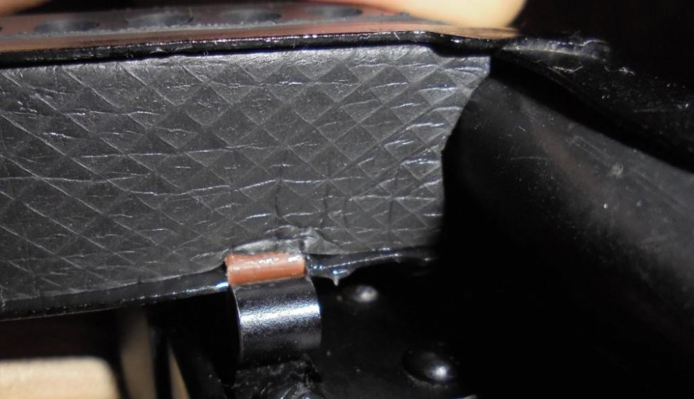

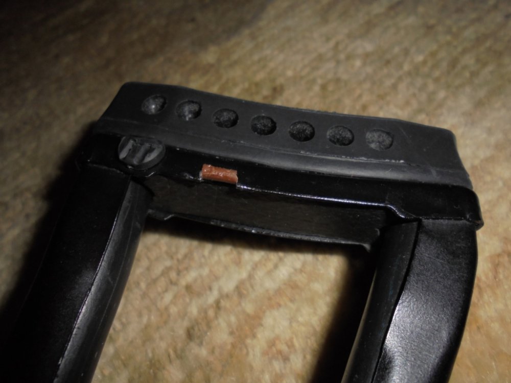

    До речі - невеличке доведення складного рамкового прикладу МКМ-072Сб пропилюємо невеличкий паз, пом"якшуємо шматочком ізоляції з дроту і чіпляємо гумовий буфер, щоб об коробку не стукав при складанні. DSC01078.JPG DSC01082.JPG

    Или кернение в патроннике(в старых партиях) или смотрите те фото что я выложила недавно)))..., узел складного приклада в МКМ тоже специфически реализован и ни один фирменный адаптер к нему не подходит, по тому как исполнен он по своему и ни имеет ни чего общего с АК-74;)...

    Спасибо. Кажется нашел кернение. Чуть заметная выбоина справа в патроннике в районе конусного сужения гильзы. А насчет узла приклада МКМ = вполне устраивает. Разбирал, смотрел. Единственное что надо сделать - укрупнить болты м4 до м5 под пистолетной рукояткой и усилить их гайками изнутри коробки. Сделаю - выложу.

    Вот))), а их там вообще быть не должно;) по определению..., еще там есть один прикол в узле фиксации приклада в сложенном состоянии, он тоже весьма интересен...

    Да такой же корявый он спереди как и сзади...,

    Корявость впереди я чуть подправил (чуть выше моя заметка). Про оську. Трубчатой оси как а 74 нет. Ствольная коробка не рассверлена. Просто выточена новодельная ось чуть толще диаметром, чем стандарт, Концы же оной оси стандартны. Видимо это сделано, чтобы на эту ось нельзя было "чужой" курок+шептало насадить. Хотя с другой стороны - кто мешает взять стандартную ось и насадить на нее новый УСМ - хоть с трубчатой осью, хоть без нее. Но это уже запрещенное творчество.;)
