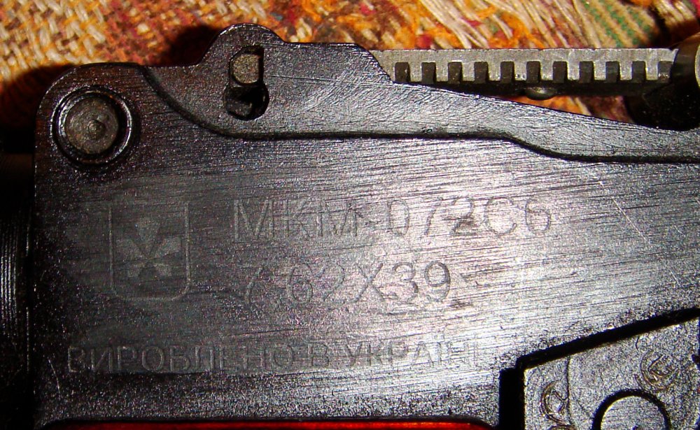

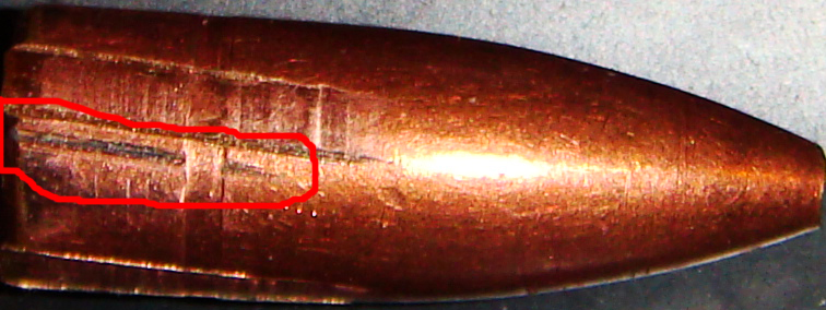

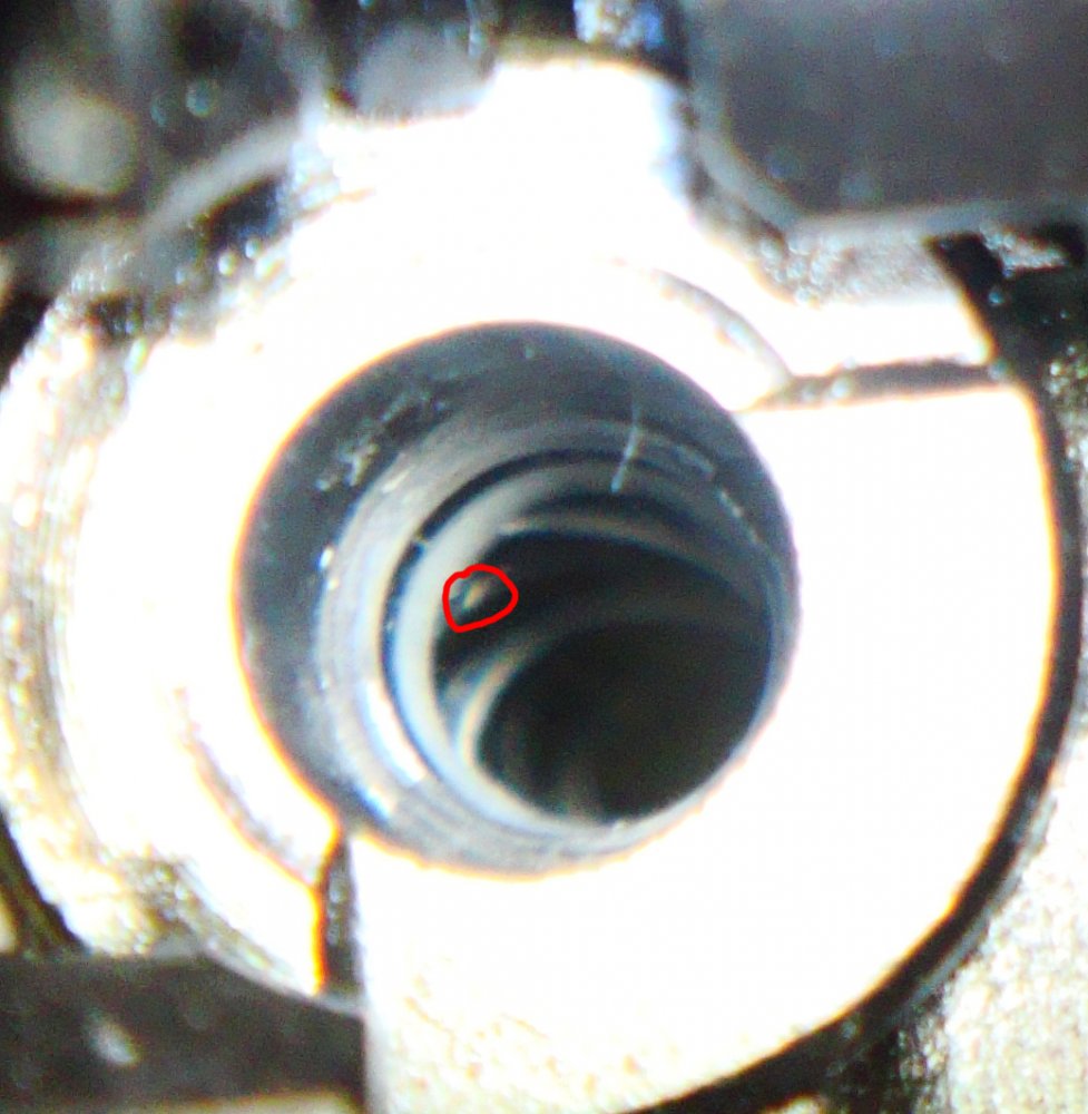

    Хочу забрать свои слова о том что Маяковские поделки на сегодня лучшие на рынке - это не так:eek:...,
    нынешние МКМы отличаются от тех которых я раньше писала, при чем кардинально
    - УСМ теперь там стоит родной АКМовский
    - качество самого сырья уже не то и встретить можно что угодно к примеру проходной 7.66
    - ну и самое главное))) - НОВЫЙ ХИТ(кто собрался покупать думайте:D) - эксклюзивная в Украине крим-метка на подобии рашно-ватных вариантов - нам это ни к чему
    итак - надеюсь хозяин фото и уважаемый Камрад в том числе и мною на меня не обидеться - встречаем ШТИФТ В СТВОЛЕ - ЭТАКАЯ ИННОВАЦИЯ ОТ МАЯКА:D

    Какая именно это модель? Со складным прикладом или с веслом?
    А вообще брать калаш за эту цену сейчас просто смешно. Напомню - он стоит нынче больше 20 тыс грн. Легче доложить еще 9 тыс. и купить норинку. А с крим. метками Ща 20 тыс грн пусть ребята сами стреляют.

    Ну именно это со складным в бок, а исследовано 5 штук в том числе и пара с веслами:smile_8:...

    На Вашем фото казённой части штифт видеется не в районе пульного входа, а в районе дульца гильзы. Что бы так процарапать пулю по всей длине, штифт должен стоять на пару сантиметров в глубине ствола, аж за носиком пули, глубже пульного входа.
    Если бы штифт стоял в пульном входе, то тогда царапины на пуле были бы при перезарядке вручную, пуля же проходит в пульный вход без выстрела. Этого нет, только царапины на дульце (у моего МКМ) по крайней мере. Сдаётся мне, что Вы погорячились с выводами. Поперезаряжайте затвором вручную, нет следов на пуле, значит кримметка стоит в районе дульца, следовательно так процарапать не может. Ну или штифт в самом стволе )))))))........
    Продавцы в ХАДСОНЕ говорили про посадку штифта прессом.....но кримметки в виде царапин и вмятин делаются штифтами (штифтуется казенник в районе середины гильзы или дульца). Без штифта только то оружие, где кримметка наносится выборкой в казённике - при выстреле немного дует гильзач. Сейчас такого вроде уже не делают.

    На фото ствол, ствольная коробка и пуля через этот ствол после того как ее через него протолкнули - это первое,
    второе где бы тот штифт не был - но он в стволе и это ни как не может расцениваться как мелкая неудача, это скорее серьезный косяк)))...,
    у меня о то где крестик - удар керном и все больше ни чего нет...
    собственно по ходу получается что этот штифт напрочь перечеркивает рассверленное отверстие в ствольной коробке Форта - 50грн. и его нет да и собственно оно и ни мешает ни чему если не шалить, а вот штифт с вами навсегда и во всей красе:D...

    Если в районе середины гильзы или в районе дульца, то это не страшно. Если в районе пульного входа......сомнительно. А ведь именно если штифт в районе пульного входа, то только тогда можно так процарапать оболочку пули.
    Судя по фото - это район дульца и есть, такую царапину сделать ну никак не может. Царапина на фотографии пули начинается раньше места обжатия в гильзе. Соответственно штифт должен стоять в пульном входе. Аж в пульном входе. Давайте в другие МАЯКи заглянем....

    Ну вот видите вы сами на вопрос и ответили))) - стало быть в сомнительном месте - если у вас этого нет значит вы просто купили более раннюю партию и стало быть вы счастливчик)))..., так в пять штук уже заглянули - да и и что заглядывать то в любом случаи штифт это сквозная дыра в стволе с порчей и так не молодого хрома в последствии закрытая инородным предметом который еще не понятно как себя поведет на предмет коррозии и.т.д. и тут уже не столь важно в каком он месте, хотя важно конечно))) - как вообще его присутствие...

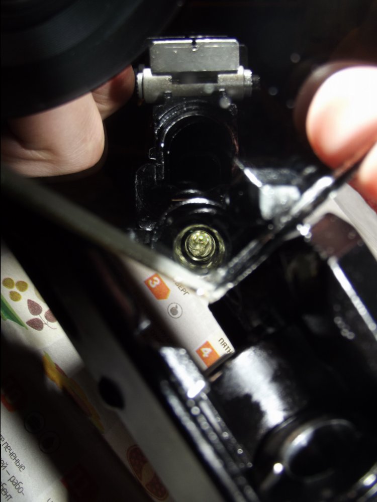

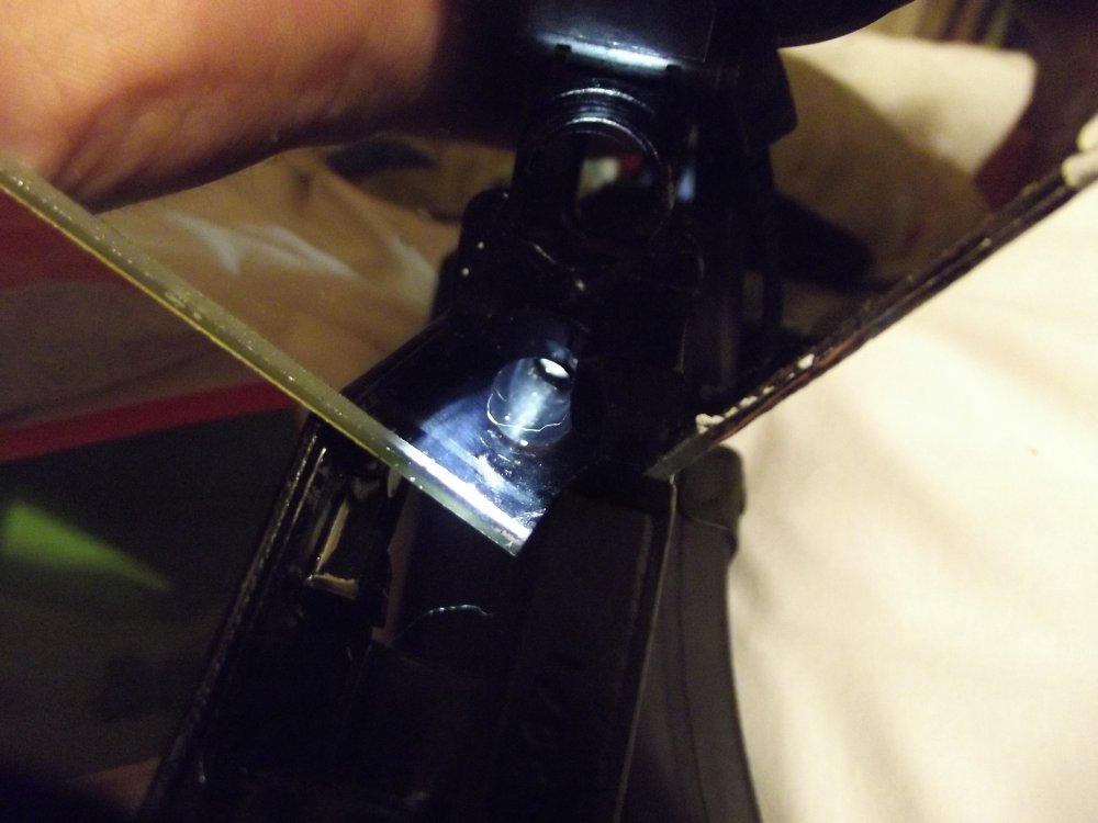

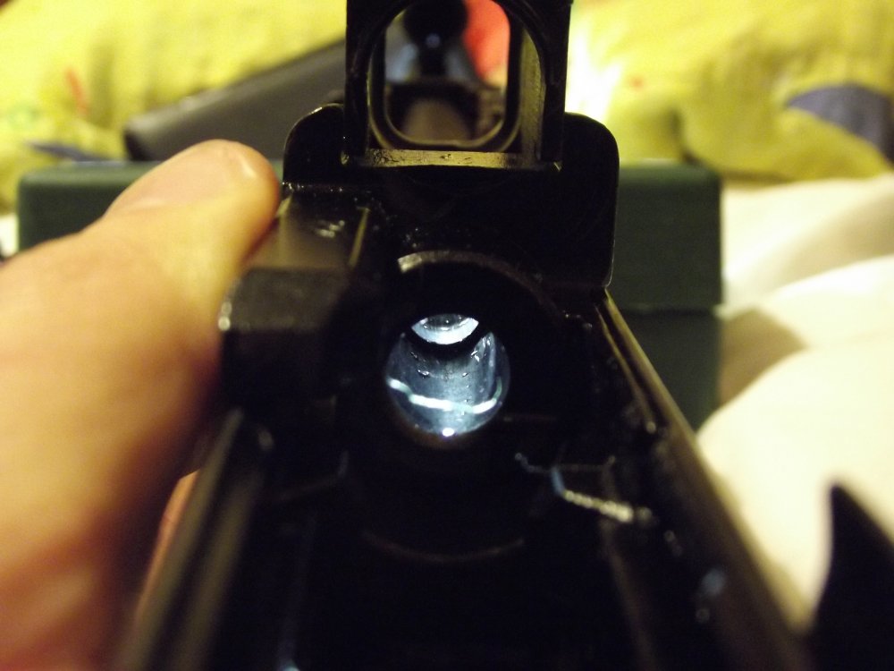

    Прибежал домой, тапки скинул, в сейф залез по пояс. Мои глянули как на Путина.... Крутил, вертел, светил, ничего не высмотрел. Не вижу сторонних обьектов. Маяк, покупки августа месяца, 14 года, весло.

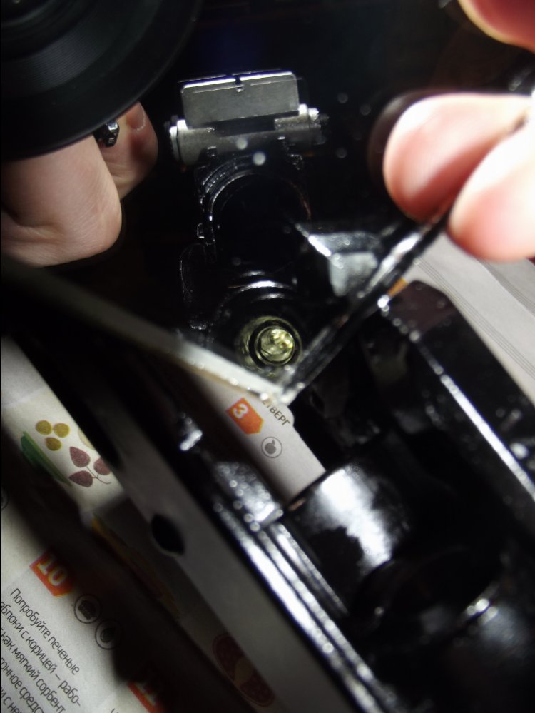

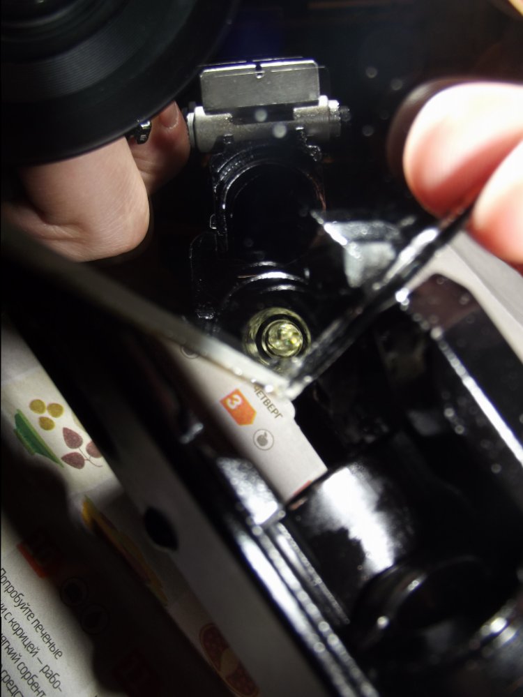

    Полтора часа кривляний. Калашику завидовала жена ))))....а я всё пытался влезть в ствол то с дула, то с казны. Сгонял за куском зеркала, сфоткать удалось только так. Никаких нарушений хрома, отверстий (кроме газоотвоного), никаких торчащих штифтов не обнаружено.
    Заглянули в шесть.....нет в шестом.
    УСМ - АКМовский это родная заводская, не новодельная ось спускового и не рассверленный спусковой крючок ?

    Вот вы неугомонный))) - ключевое так полагаю августа месяца...,
    давайте фото на просвет на всякий случай с патронника;)..., а то на ваших фотках мы слишком близко - углубится бы не помешало))).
