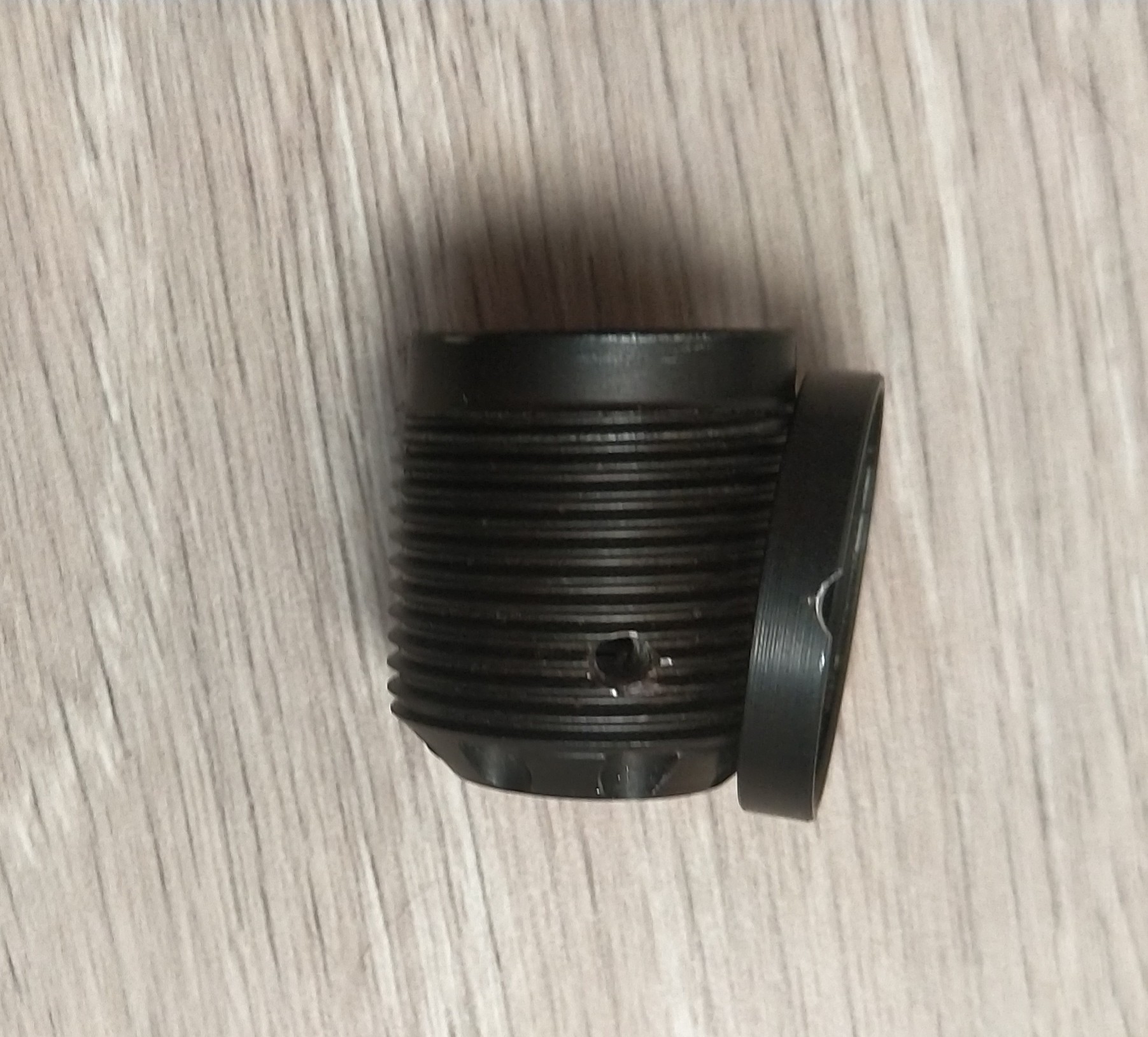

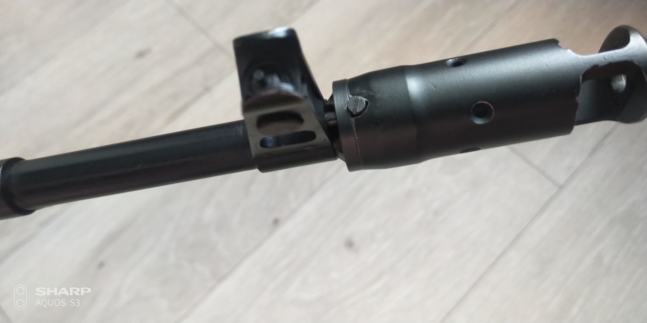

    Камрады, может кому пригодится. Как я решил проблему того, что дтк начинает откручиваться от переходника после нескольких выстрелов. Выставил разместил, потом сквозное отверстие 2.5 мм, последующая нарезка резьбы м3.ну и маленькая проточка стопорной гайки, чтобы винт и ее фиксировал от раскручивания.
    Andrej83 та akms1974 подобається це.

    Проверьте диаметр отверстий в ДТК. Не помню на память размер, но если ДТК от 5,45 поставили без подготовки, то рассверлить(а лучше развернуть) нужно до не менее 9.0 мм для адаптации под 7,62. Иначе пуля при вылете может задевать стенки в шайбах, что точности не добавляет.
    akms1974 та ХАН подобається це.

    Sergey13,спасибо,он уже адаптирован
