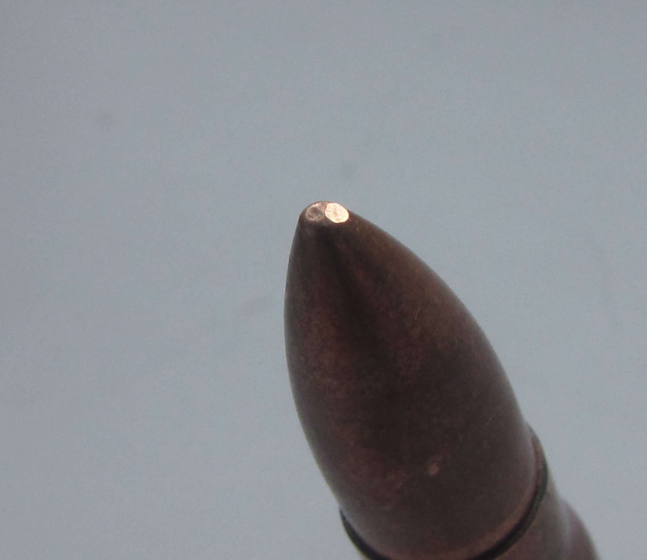

    вопрос следующий-мой новый мкм 072 при подаче слегка деформирует носик пули, особенно это заметно на "свинцовых носиках", на оболочках совсем чуть-чуть.

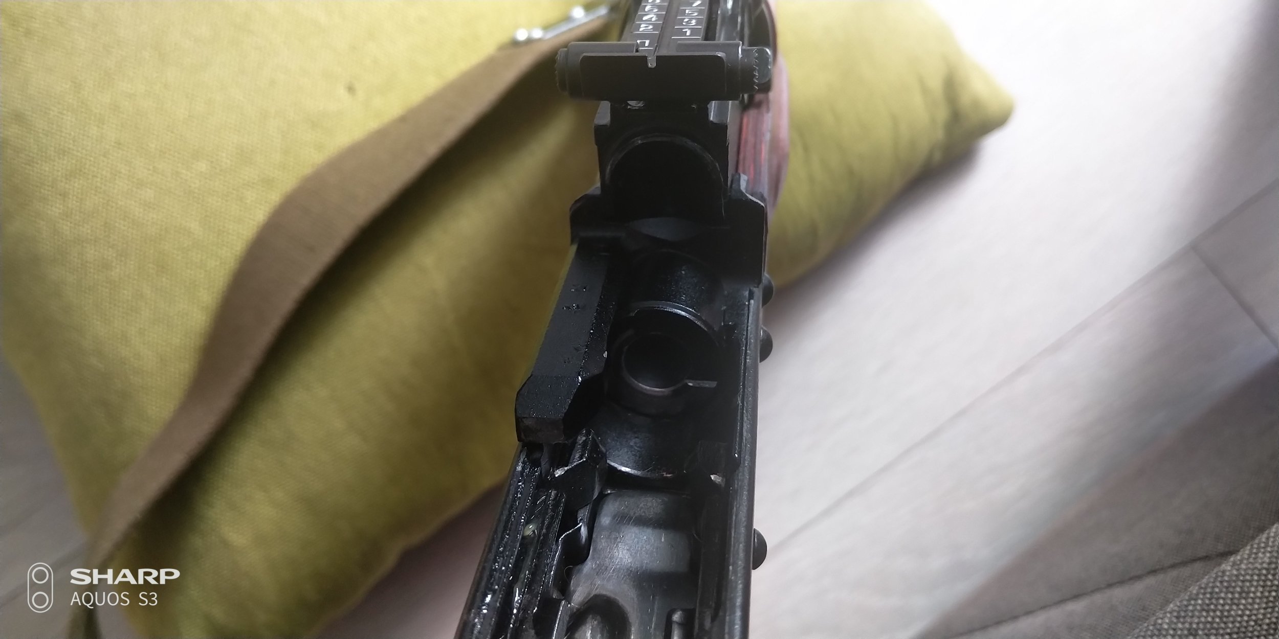

    собственно вот фото, не может это быть преславутой крим.меткой? в нейтрализацию которой не стоит и лезть?
    хотя какой от нее смысл на носике,если он практически гарантированно получит повреждения,попав в цель..
    Останнє редагування: 10 лип 2022

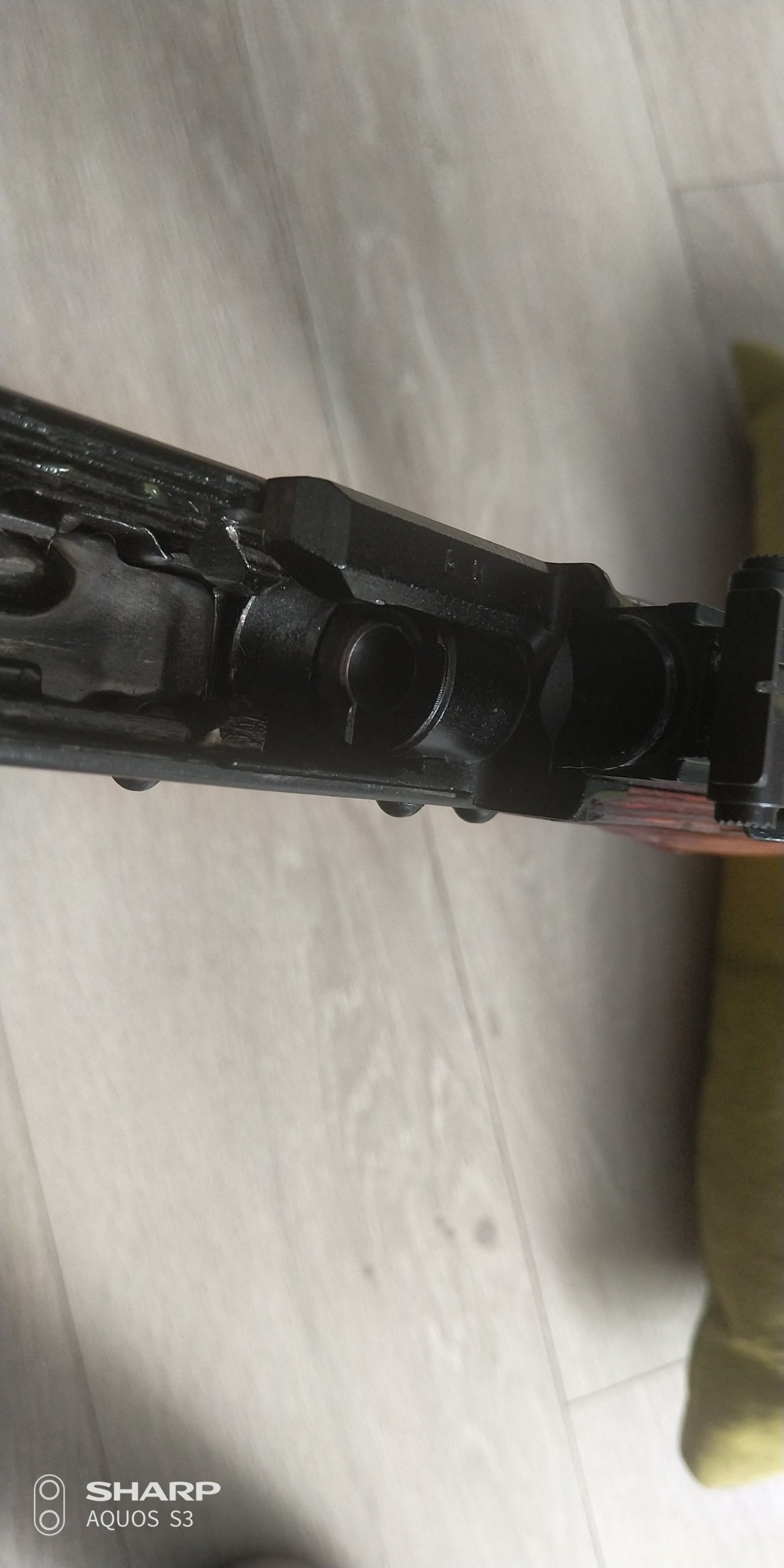

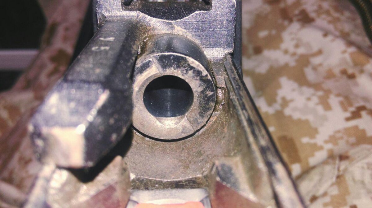

    Cфотографируйте переднюю стенку магазина и вход в патронник. Рампа подачи есть?

    На носике это не кримметка. Попробуйте проследить подачу патрона в патронник. Медленно сммотреть как входит патрон. Но, если честно, то не вижу особой беды в носике. Учитыаая, что настрел Вашего ствола армейским патроном весьма мал.

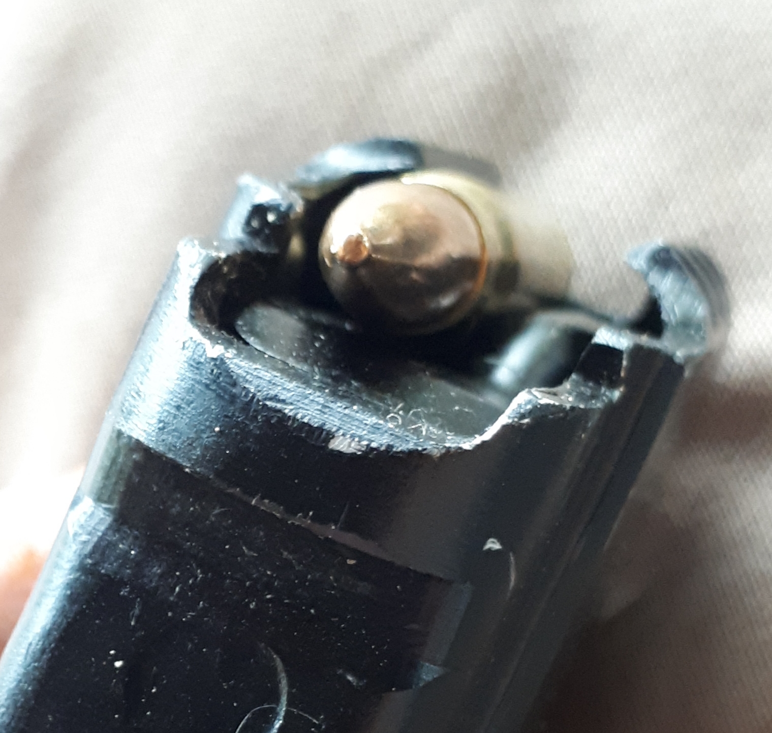

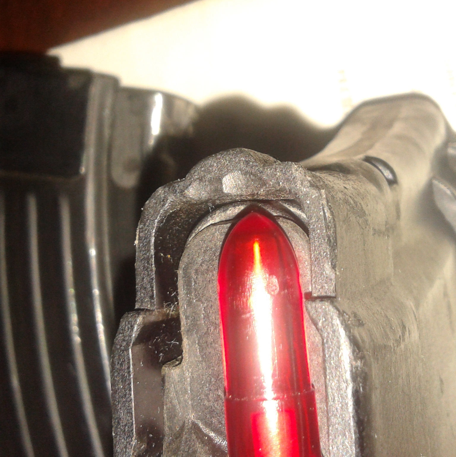

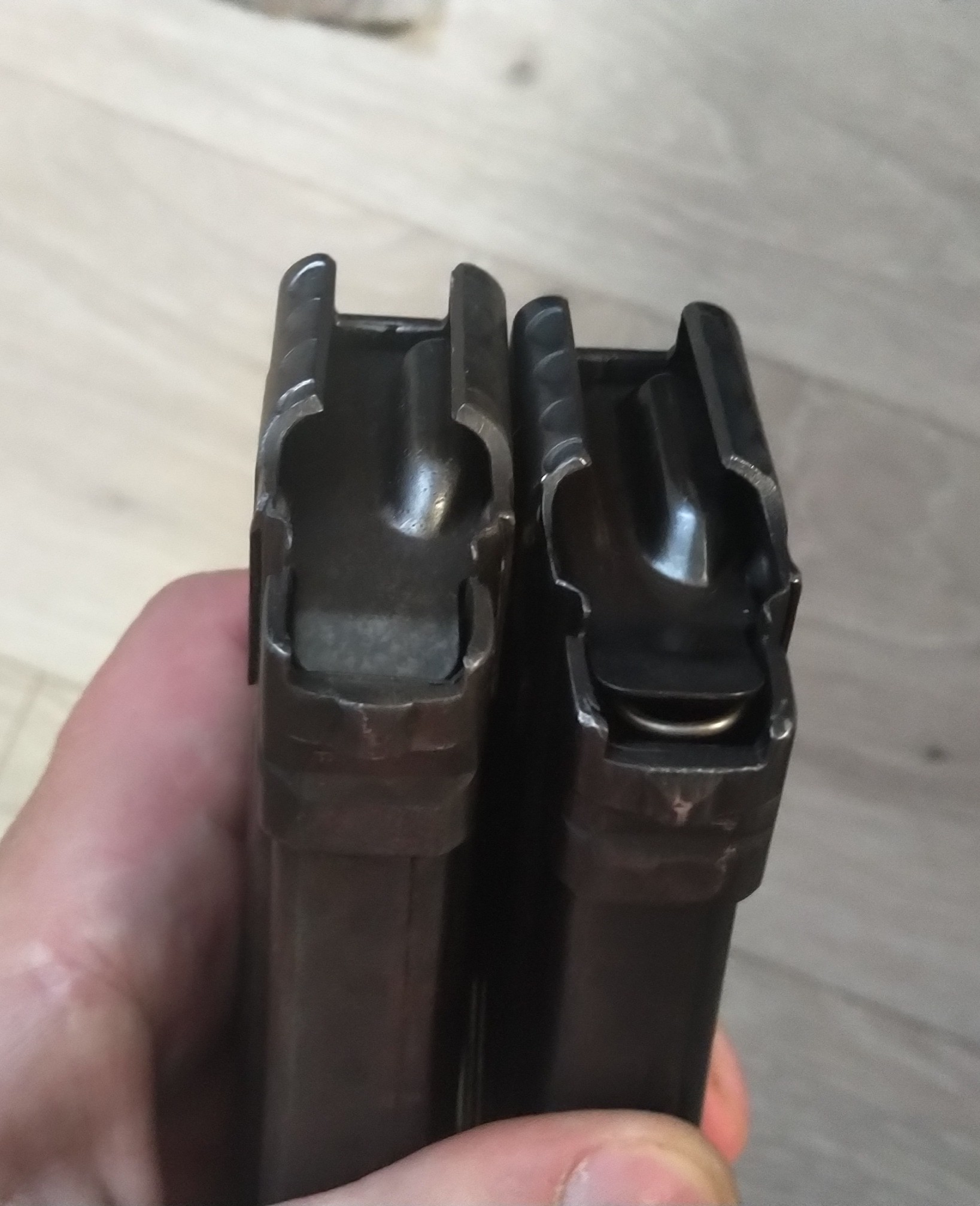

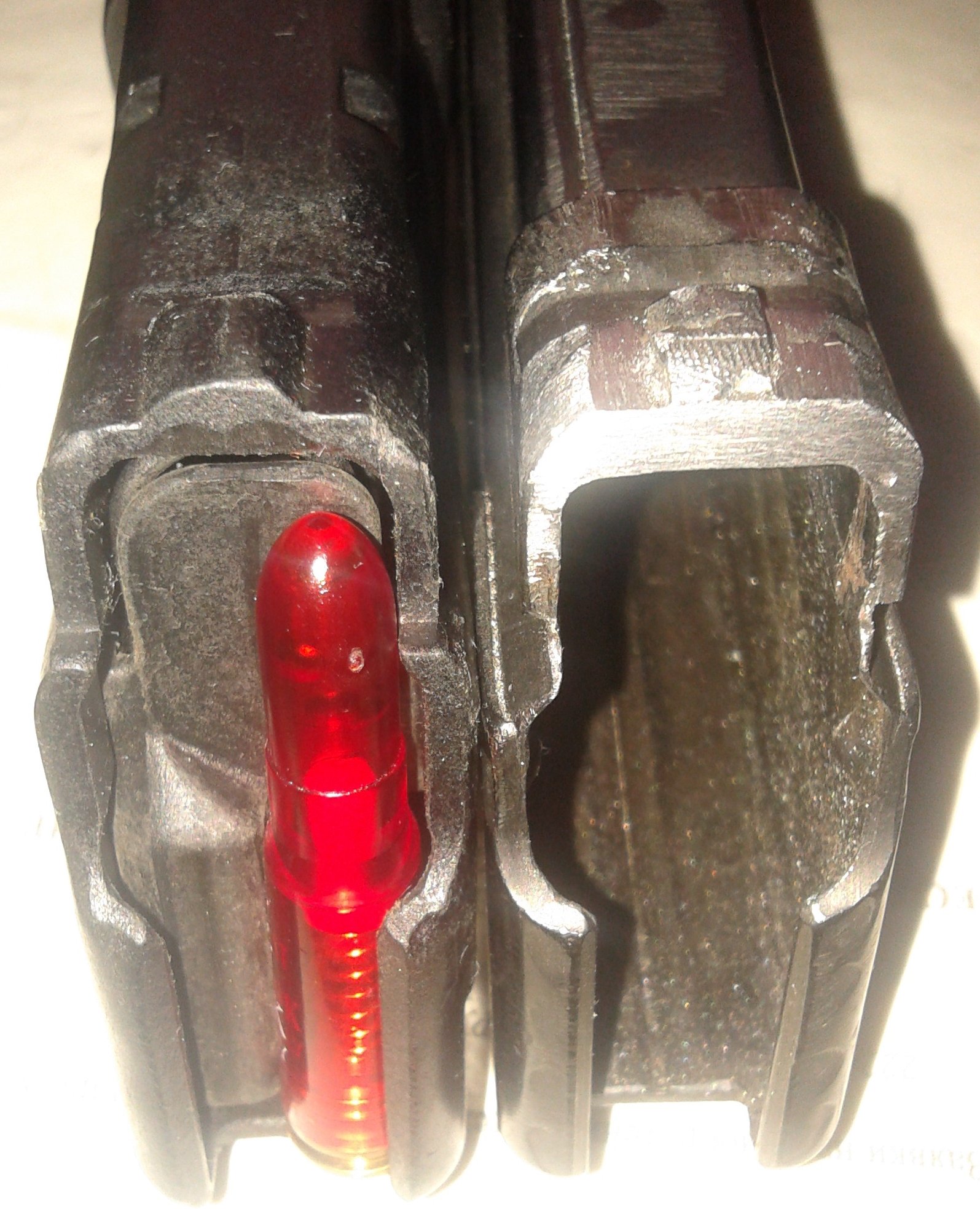

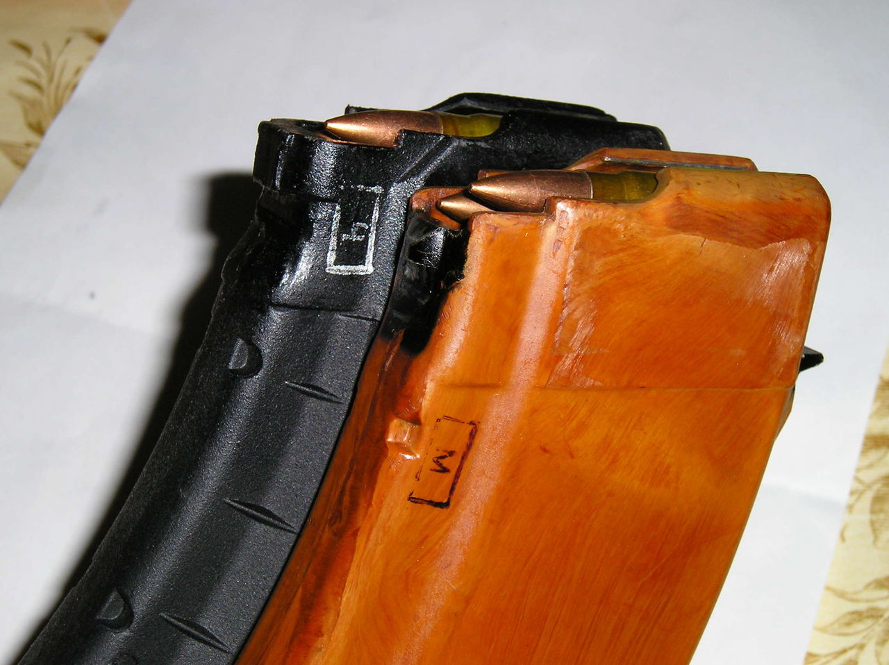

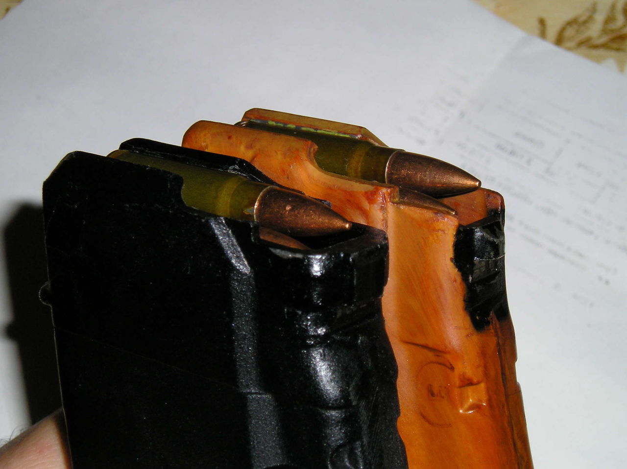

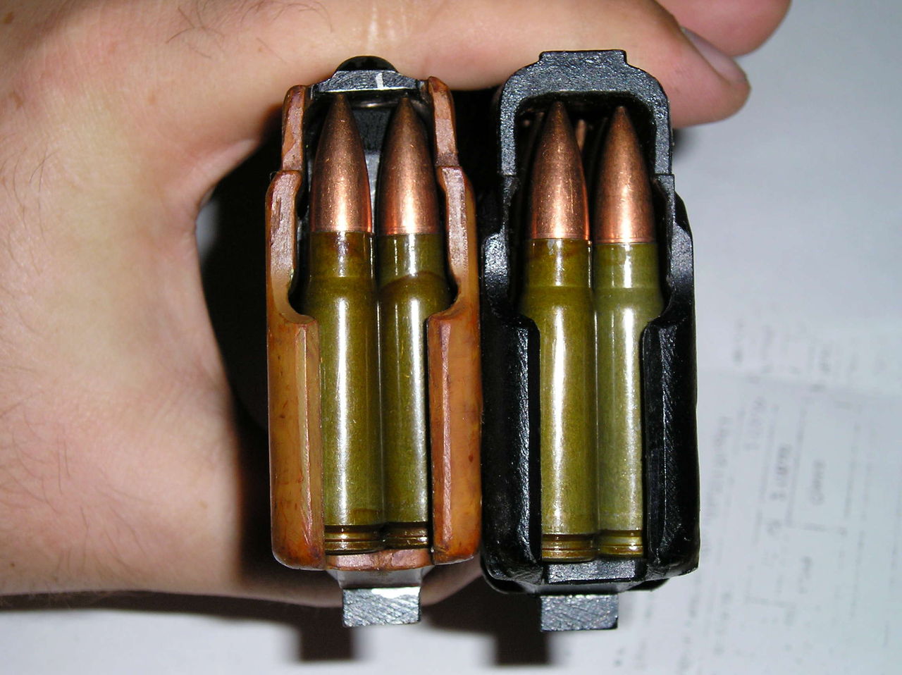

    Я не зря попросил переднюю стенку магазина глянуть. На АК магазинах в передней стенке есть паз. На Сайговских нет. Передняя стенка выше. Зачем паз в магазинах на 74ках и 100ках я понимаю - там в рампе вклепан сухарь с направляющими пазами, подающими патрон как надо. В Сайгах разброд и шатание, в некоторых есть, но по большей части нет, вход как на фото ХАН. И передняя стенка магазина выше чем у боевого АК. Возможно не зря.
    Попробуйте учебным патроном или вынув ударник из затвора при снятой крышке подасылать патрон в патронник и понять механизм заминания носика - об ступеньку при выходе из магазина или об верхний свод патронника. или свой вариантю
    Ствол надфилями пилить это дело увлекательное, но невозвратное. С магазином поиграть проще и не так затратно в случае неудачи.
    На фото Сайга вход в патронник и разница в магазинах.

    На фото Сайги этот вход в патронник, т.е. выроботка в нижней части, такое есть и в акм. Но только при длительной эксплуатации именно армейскими патронами. Эту ложбинку выедает стальная гильза. С латунной гильзой такого почти нет.
    Попообовал у себя, тоже носик чуток царапается, но без заминания. Легкие упирание пули происходит в самом патроннике, на уровне уступа начала гильзы. Может и у меня заминание есть, но я подавал патрон в патронник медленно, поэтому и только царапины. Если же с рабочей скоростью, то скорее всего будет удар о эту кромку и заминание.
    Еще один момент, может и не существенный, это производитель акм. В тульском патронник полируется, в ижевском нет. Может шершавость патронника играет маленькую роль в траектории и легкости подачи патрона, а может и нет. Но, как по мне, то это мелочи. Работает калашмат на свою дистанцию и ладно. Это не снайперское оружие, требовать от него много нет смысла.

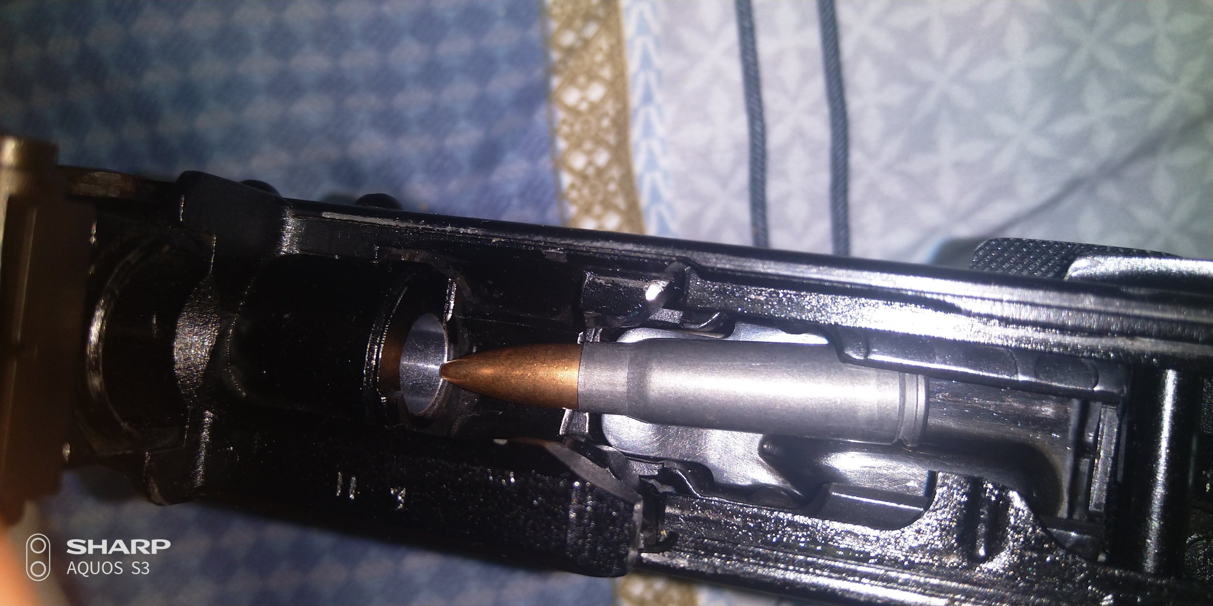

    Решил проблему выгибанием подавателя в обратную от родного исполнения сторону. Как поведет себя на 30 еще не пробовал, а на 10, все 10 патронов зашли без ударов по носику.
    Слева родное исполнение, справа подогнутый

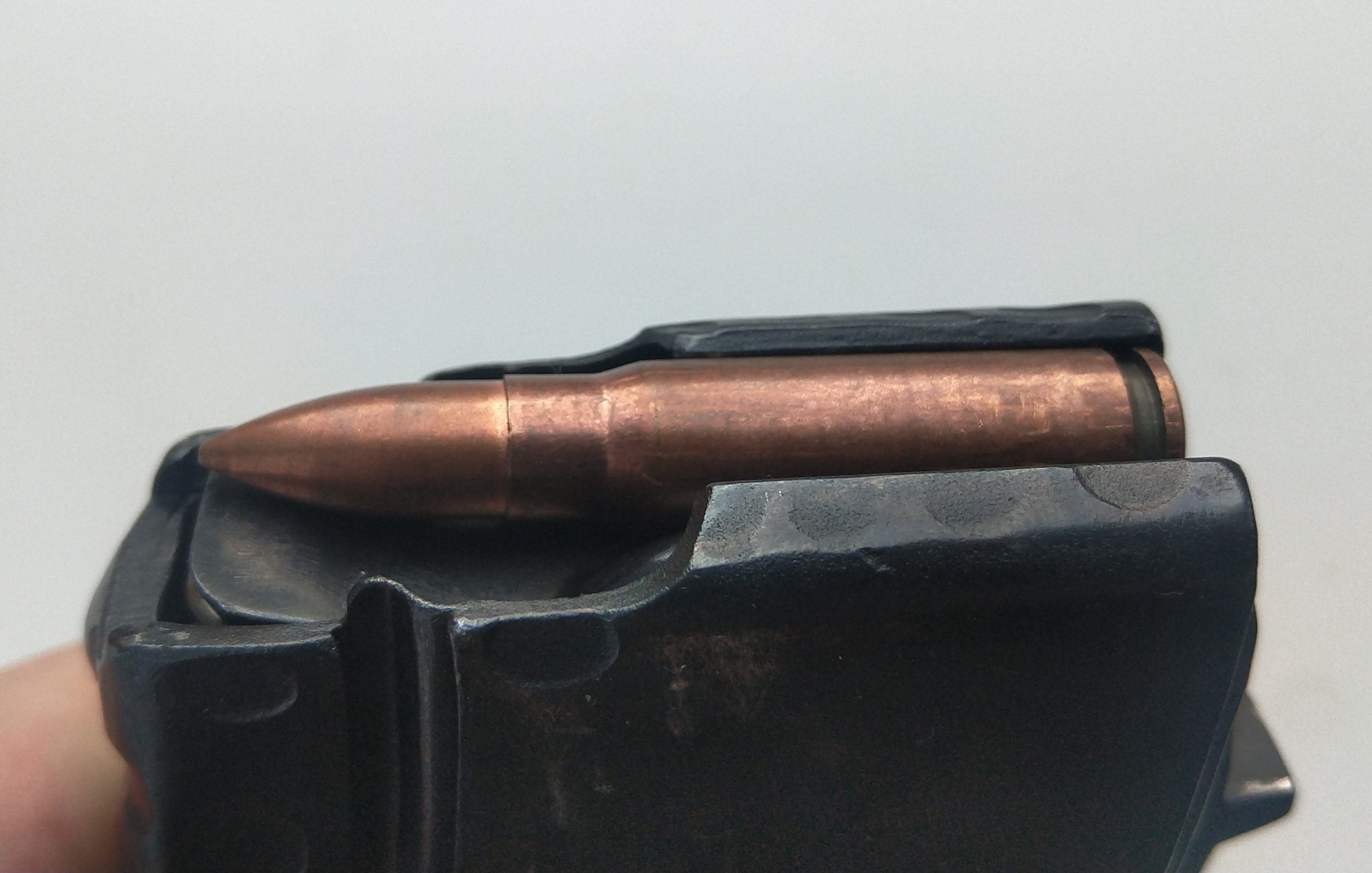

    А что это дало? Вопрос чисто по теории. Ведь пуля в магазине не касается этого язычка. Патрон в магазине держится только гильзой. Выходит что перекошен сам подаватель в магазине? Но ведь писали, что такая ситуевина со всеми магазинами. Теперь и их гнуть? Может беда в шахте, что магазины неправильно становятся?

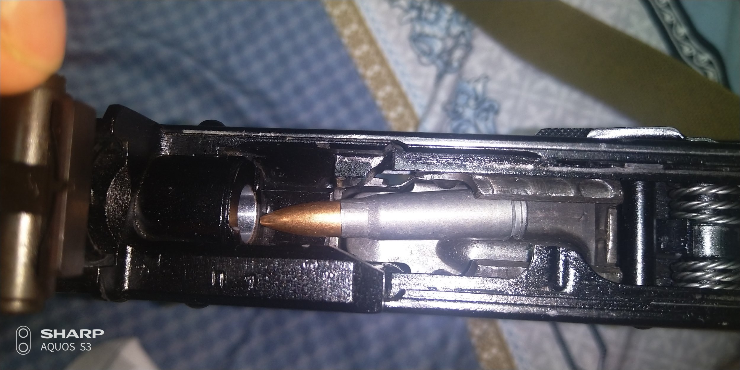

    Вот как у меня. Фото может неудачное и не видно, но зазор между пулей есть. Даже если подогнуть подаватель, то он не прикоснется к пуле и не даст приподнятость патрона. Или идея загиба другая?
    В догонку интересующий меня вопрос. Сколько или как долго можно держать полностью снаряженный магазин 30-ка? С февраля не перезаряжал.

    Дало то, что вот этих нескольких градусов подъема и хватило, чтобы патрон носиком пули попадал сразу в проем патронника, не ударяясь о вход патронника в нижней части

    А точно определено, что носик ударяется о низ входа в патронник? Это место обычно выедает стальная гильза. Но никак не носик пули. Если это так, то нужно смотреть глубже, правильно ли фиксируется магазин в коробке.

  22. ХАН
    ХАН Oberfeldwebel
    13
    495
    определено точно,
    Магазин фиксируется штатно.
    Первое фото- штатный подаватель
    Второе подогнутый. Четко видно, что пуля уже выше среза и не утыкается

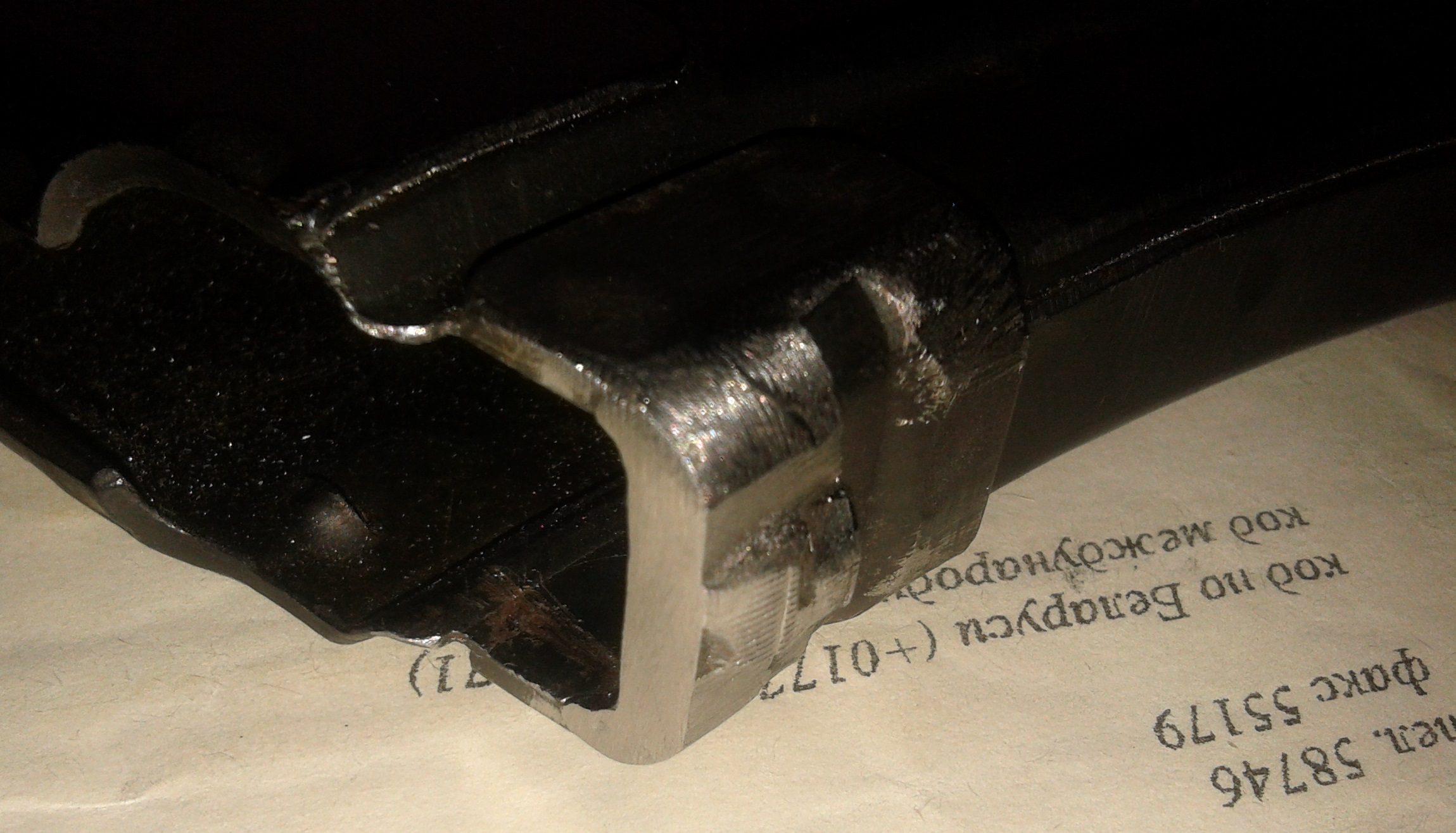

    У каждого Абрама своя программа :) Мне наварили переднюю стенку. Еще сделаю канавки как на пластике от сайги, выработка стальной гильзой в процессе эксплуатации и буду царь во дворца. Даже лучше. Я ж завороню :)
