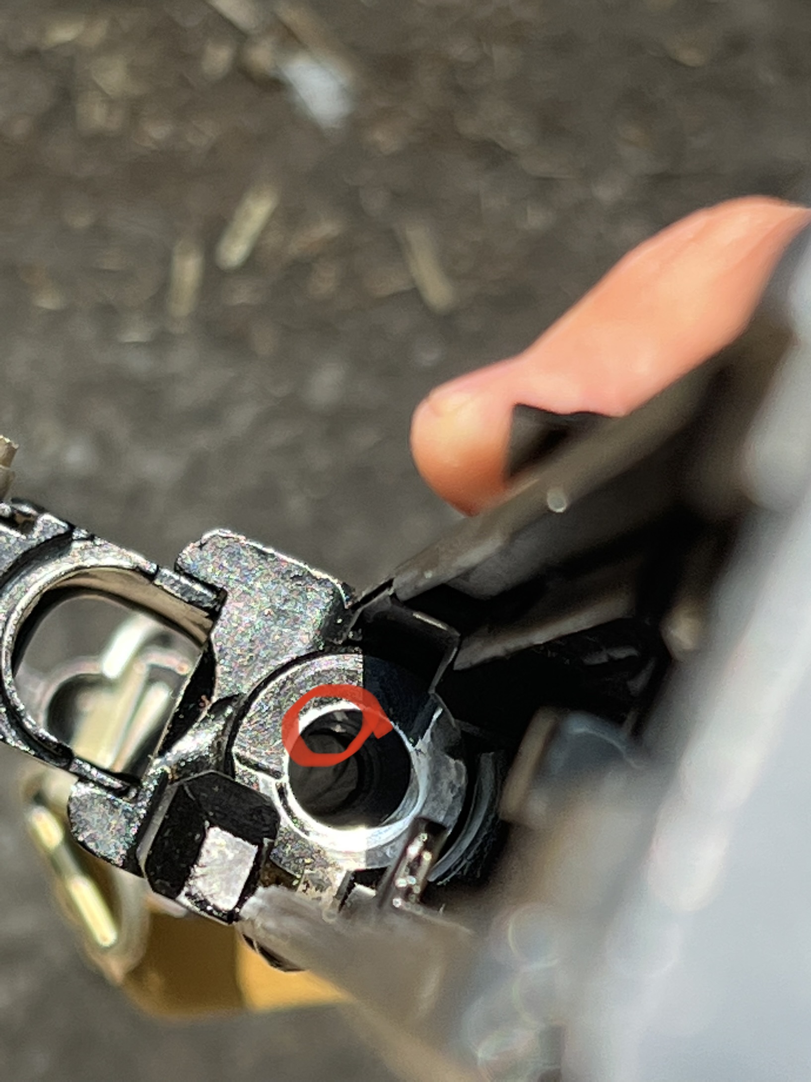

    Один в патроннике.
    II999II подобається це.
  4. Keyso
    Keyso Stabsgefreiter
    148
    Город Герой Киев
    да его на стреляной гильзе видно.
    еще были варианты на зеркале затвора, но точно уже не помню в каком ограждане
    akms1974 подобається це.

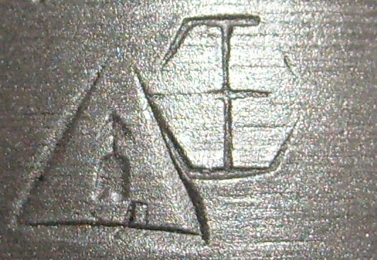

  5. I.Zarik
    I.Zarik Feldwebel
    319
    г.Киев
    Царапается пуля и донце гильзы отдельно. Поэтому и меток 2.
  6. alena575
    alena575 Stabsgefreiter
    187
    Метка от форта одна в патроннике.

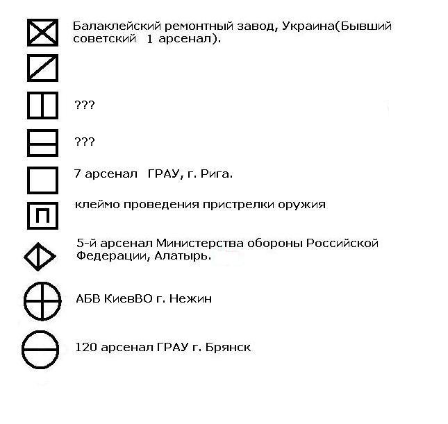

    День добрый! Какие именно клейма Вы называете ремонтными?

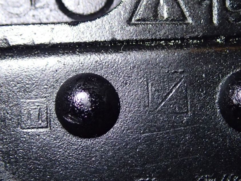

  11. Keyso
    148
    Город Герой Киев
    Такие
  12. Imker
    Imker Feldwebel
    395
    Родина
    Я задал вопрос потому, что до сегодняшнего дня ни разу не получил ответ на вопрос, каким образом клеймо арсенала, в котором хранилась единица стрелкового оружия, свидетельствует о проведенном ремонте.
  13. Keyso
    148
    Город Герой Киев
    На хранение и арсенал оружие может попасть требующим ремонта, а может попасть не требующим, именно по этой причине в продаже есть АКМ с ремонтными клеймами, а есть без них...
    Чем выше год производства АКМ, тем меньше вероятность встретить на нем данные клейма....они очень часто встречаются в АКМах 60-х годов, в АК 70-х их значительно меньше, а 80-х еще меньше...
    Это как купить авто 15-ти летней давности и надеяться и свято верить в то, что он новый не стреляный и не ремонтировался...
    Лично промеряя калибрами АКМы в течении нескольких лет каждый раз данная информация подтверждалась...есть клейма до 70-го года выпуска, практически все 100% 7.64-7.65...за очень редким исключением
    И на счет вставить патрон пулей в ствол и показать что она все еще туда не проваливается это просто смешно....

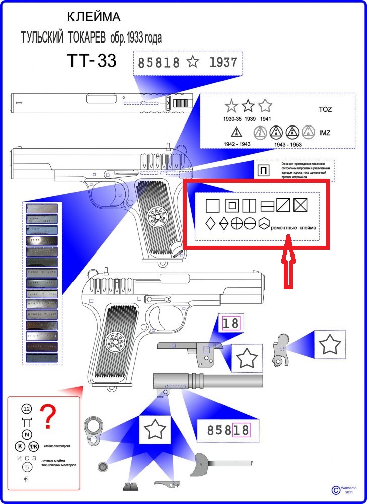

  14. Keyso
    148
    Город Герой Киев
    подобные клейма относятся не только к АКМам но и к другому оружию, вот на ТТ
  15. Imker
    Imker Feldwebel
    395
    Родина
    Хорошо...Сформулирую иначе. Будучи доставленным на территорию арсенала и заложенным на хранение, единица стрелкового оружия клеймится клеймом арсенала по факту закладки на хранение (по умолчанию), либо на нём ставится клеймо арсенала только в случае выполнения ремонтных работ?
  16. Keyso
    148
    Город Герой Киев
    нет не клеймится.
    точнее клеймится только в том случае если она нуждалась в ремонте и ее отремонтировали
