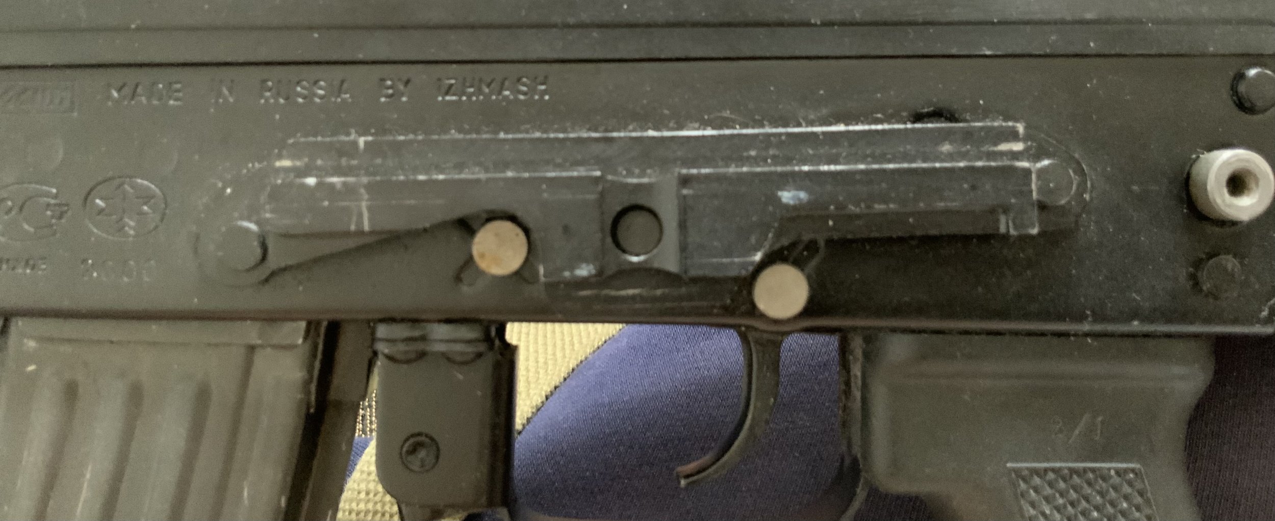

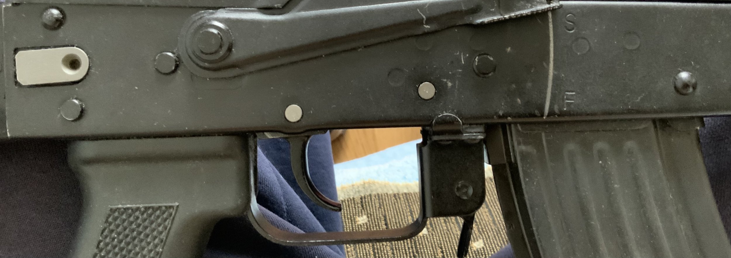

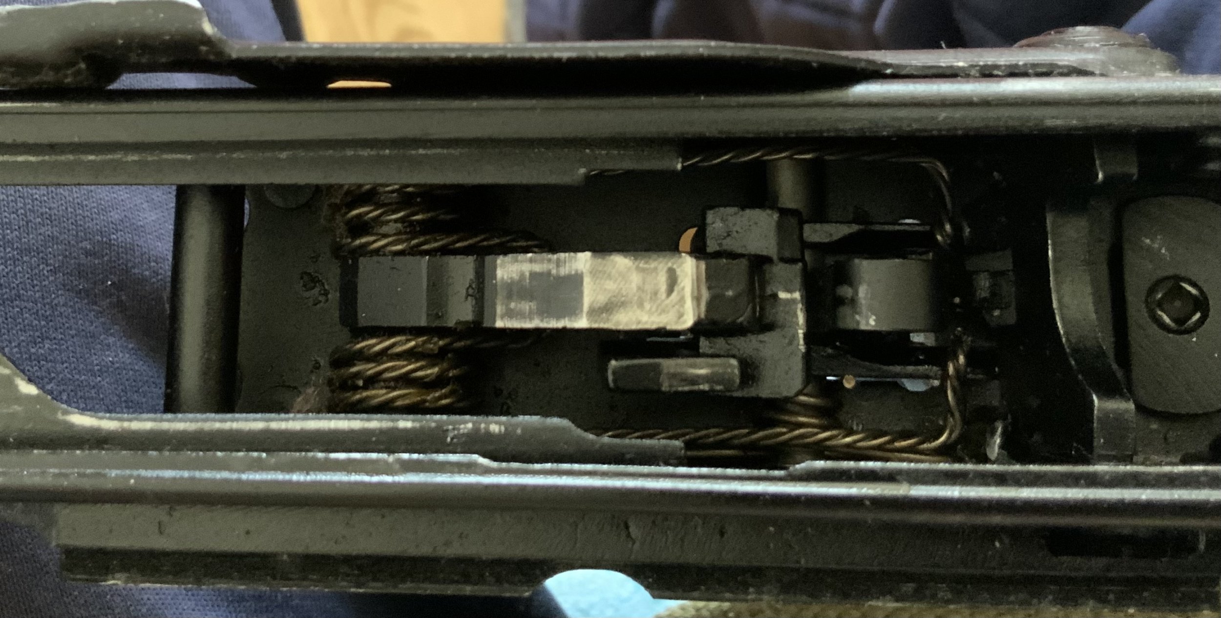

    А расскажите кто знает как этот вопрос (фа) обстоит в сайге?
    akms1974 подобається це.
  11. akms1974
    akms1974 Leutnant
    1.698
    Тайга
    В зависимости от того, есть ли третья ось!
    С уважением, Сергей!
    Prado подобається це.
  12. Serhiygr
    Serhiygr Stabsfeldwebel
    1.968
    Kyiv
    вроде вот так. Понял что 2 оси. Выходит не выйдет допилить?

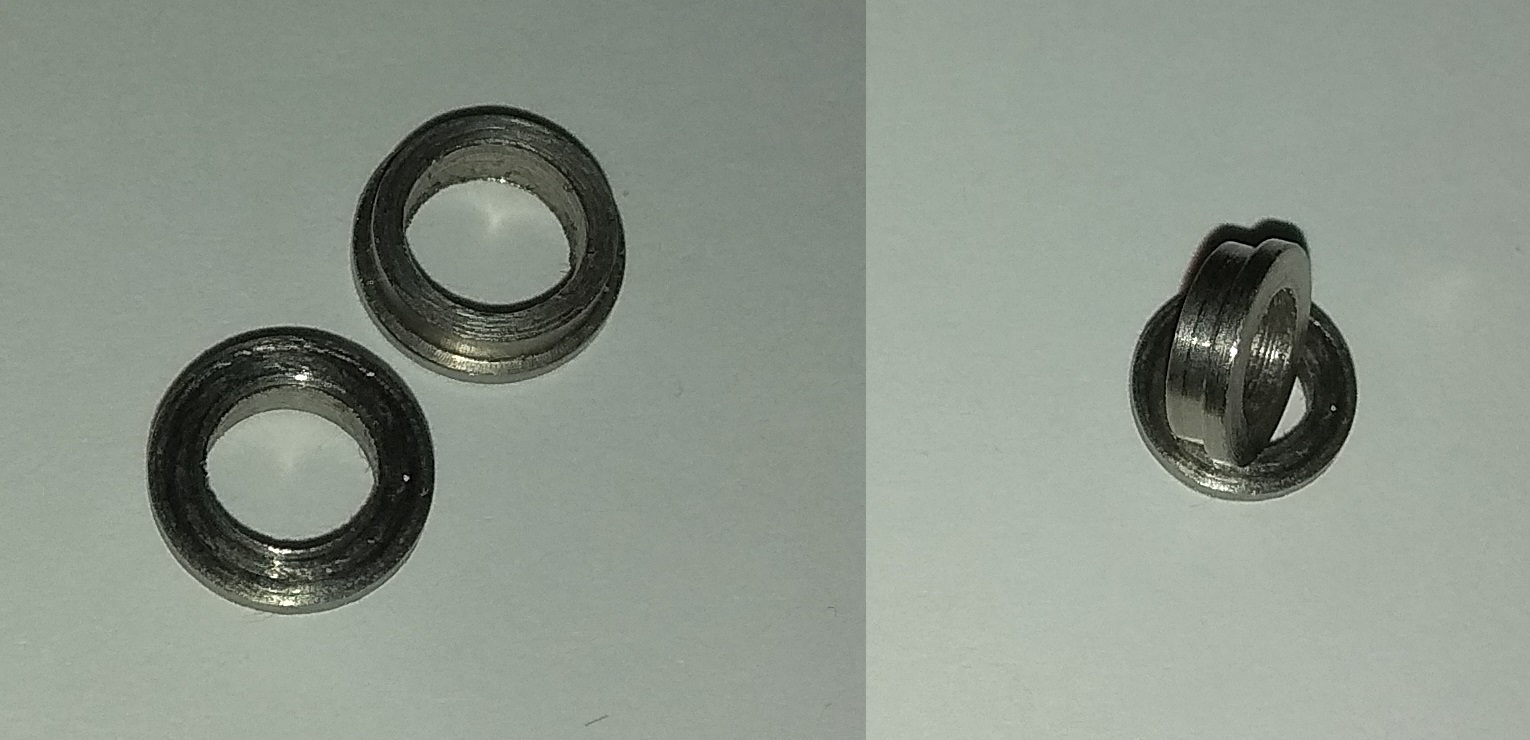

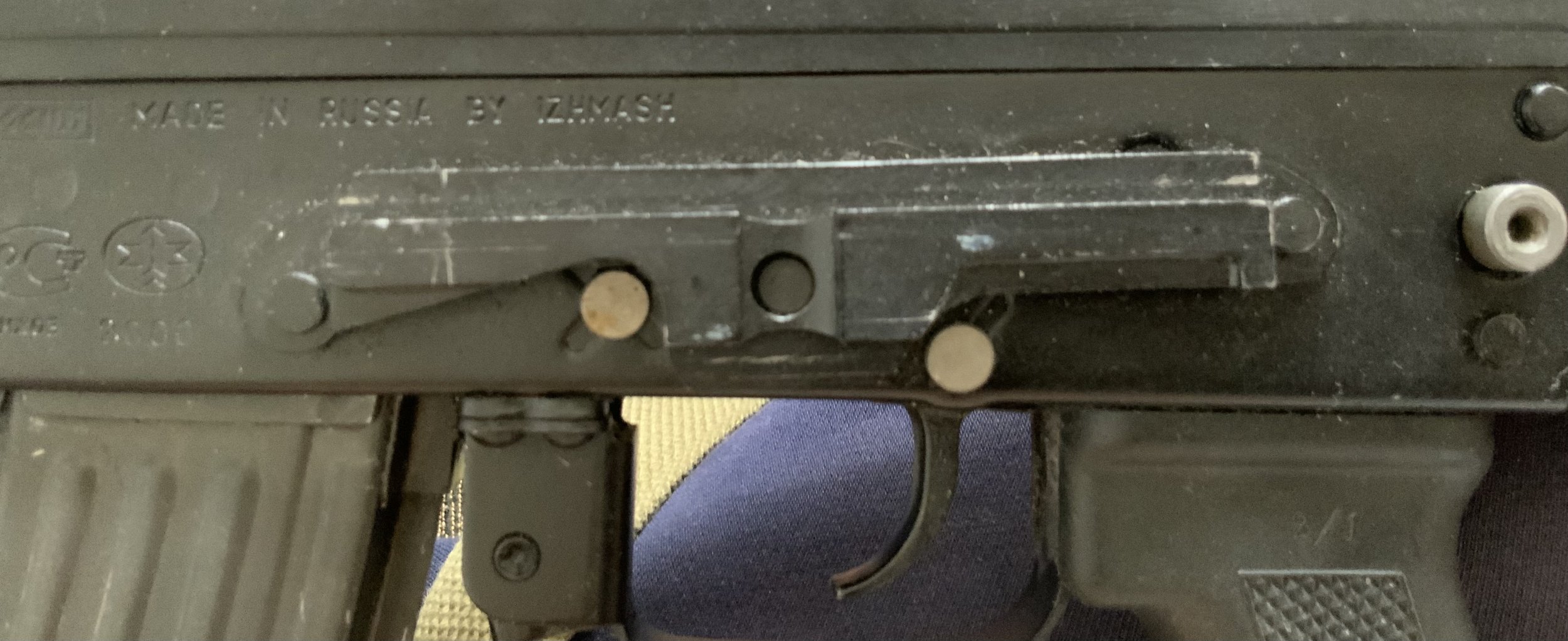

  14. Keyso
    Keyso Stabsgefreiter
    148
    Город Герой Киев
    Вот такая втулка на ось для АКМ от Форт и можно нормальную ось ставить

  15. akms1974
    akms1974 Leutnant
    1.698
    Тайга
    Сфоткайте с внешней стороны коробку
  16. Serhiygr
    1.968
    Kyiv
    6411AFAA-455A-4F8C-939E-9330D638A2C3.jpeg 048C38E6-E462-43A9-BDBA-D5E289E16BEB.jpeg

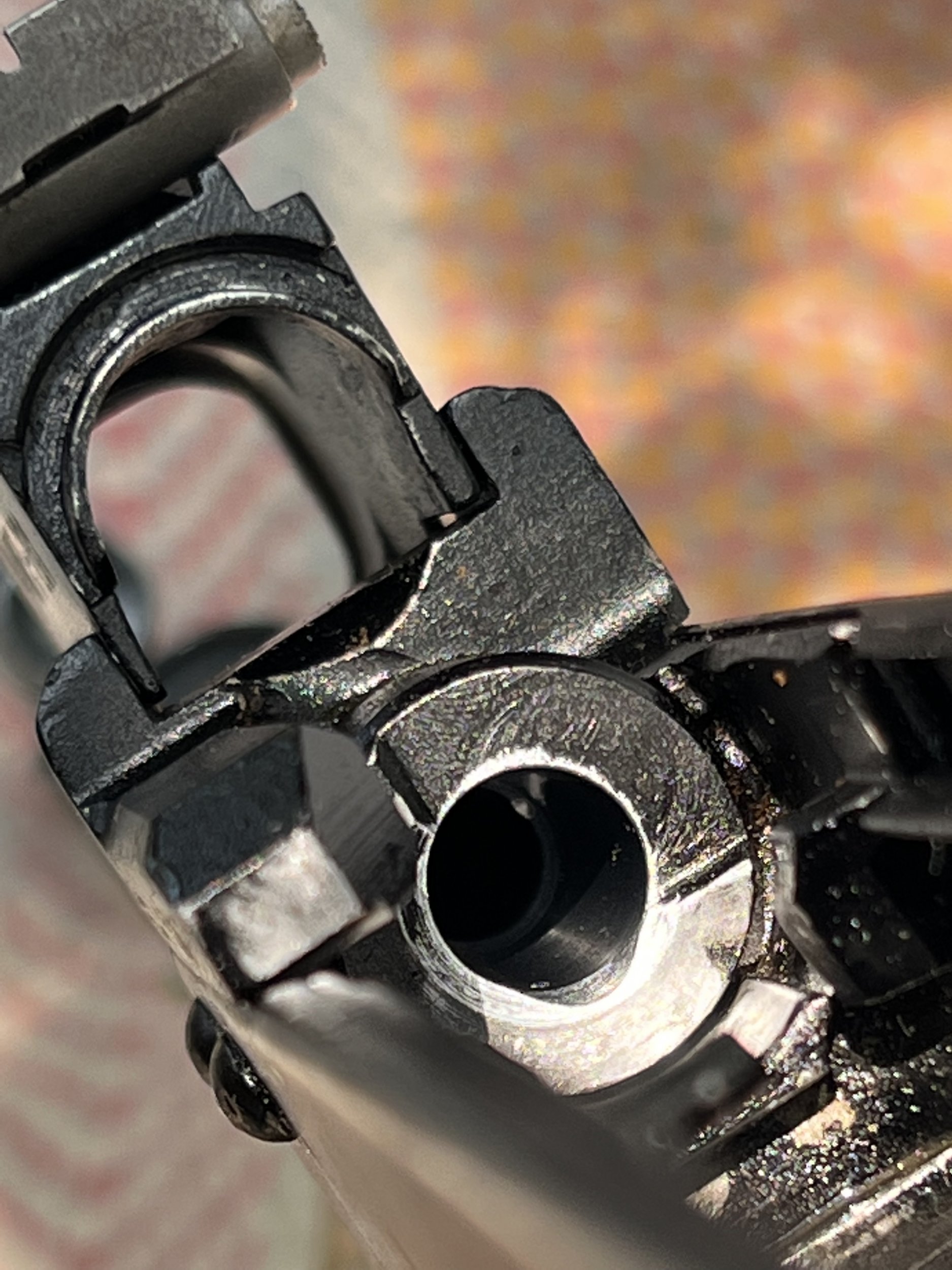

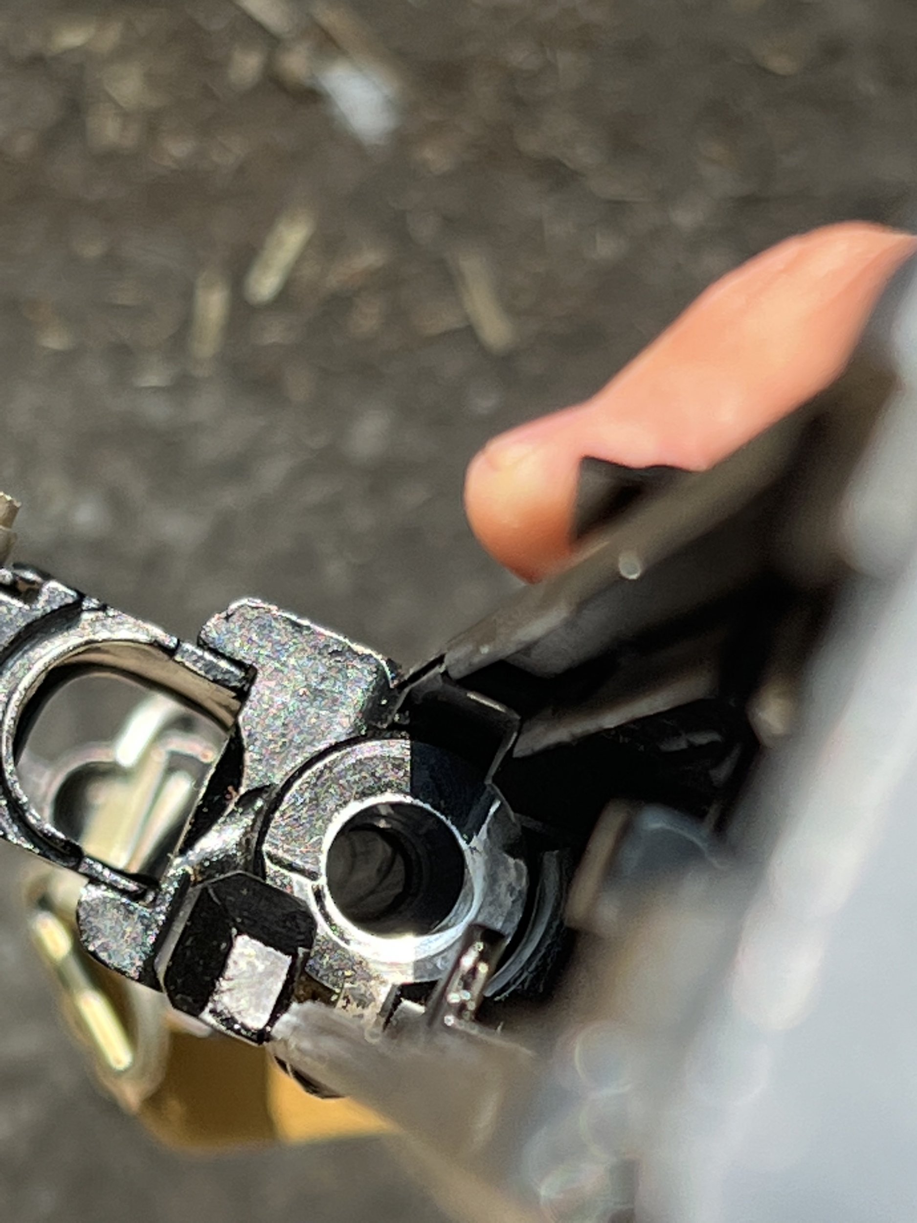

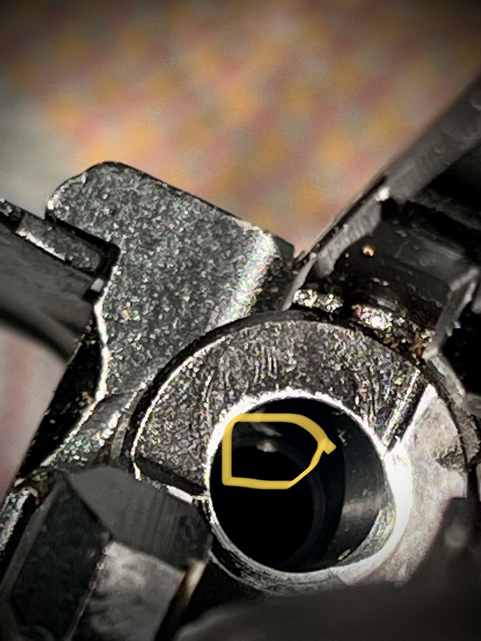

    Да, это кримметка. На точность она совсем не влияет. Патрон при посадке в патронник, царапается пулей. А вот дульце гильзы при раздутии от выстрела.
    У Маяка это 4 метки, симметрично и с другой стороны. У Форта 2.
    II999II та akms1974 подобається це.

  26. II999II
    II999II Stabsgefreiter
    160
    КИЕВ
