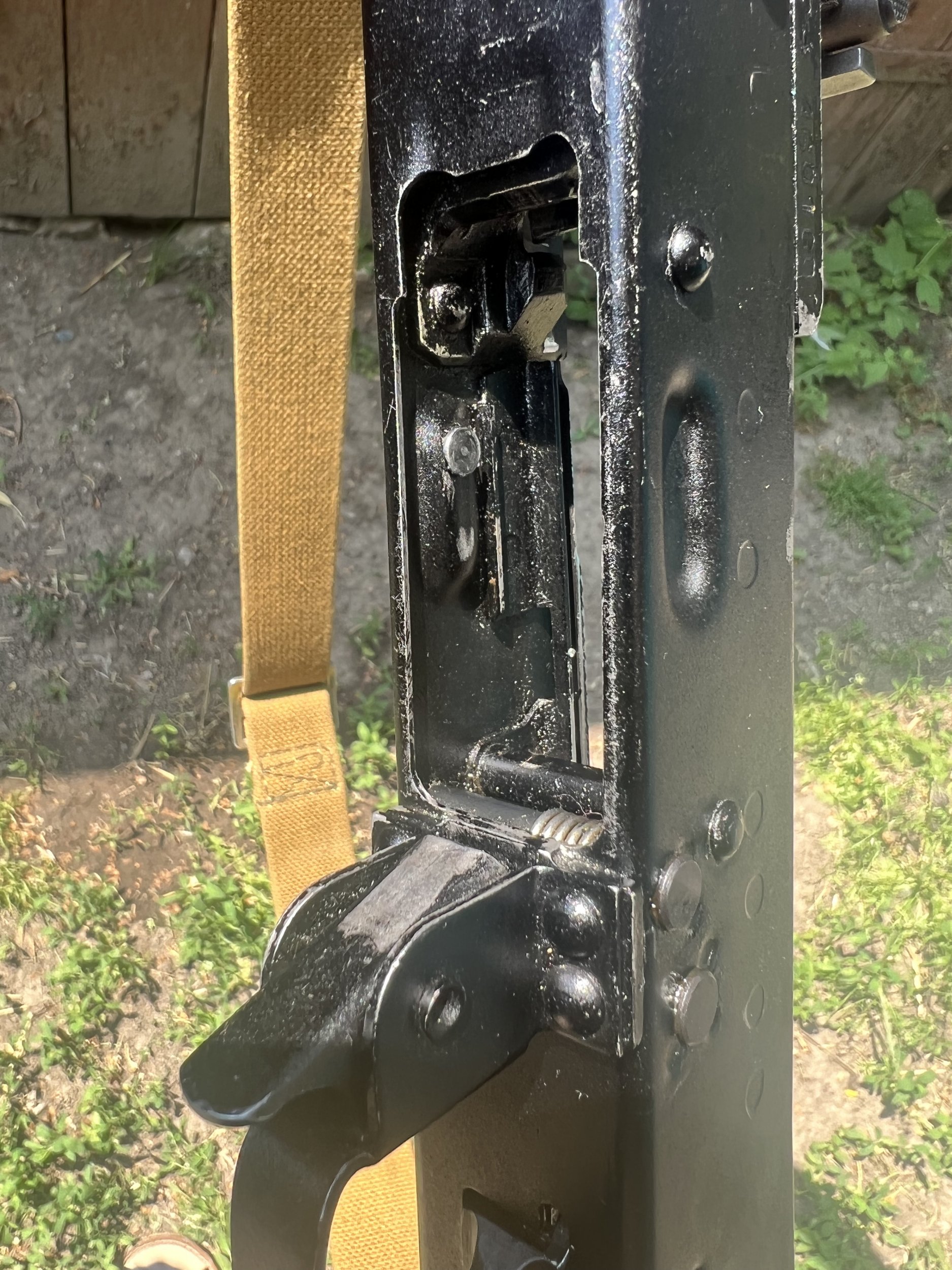

  22. II999II
    II999II Stabsgefreiter
    163
    КИЕВ

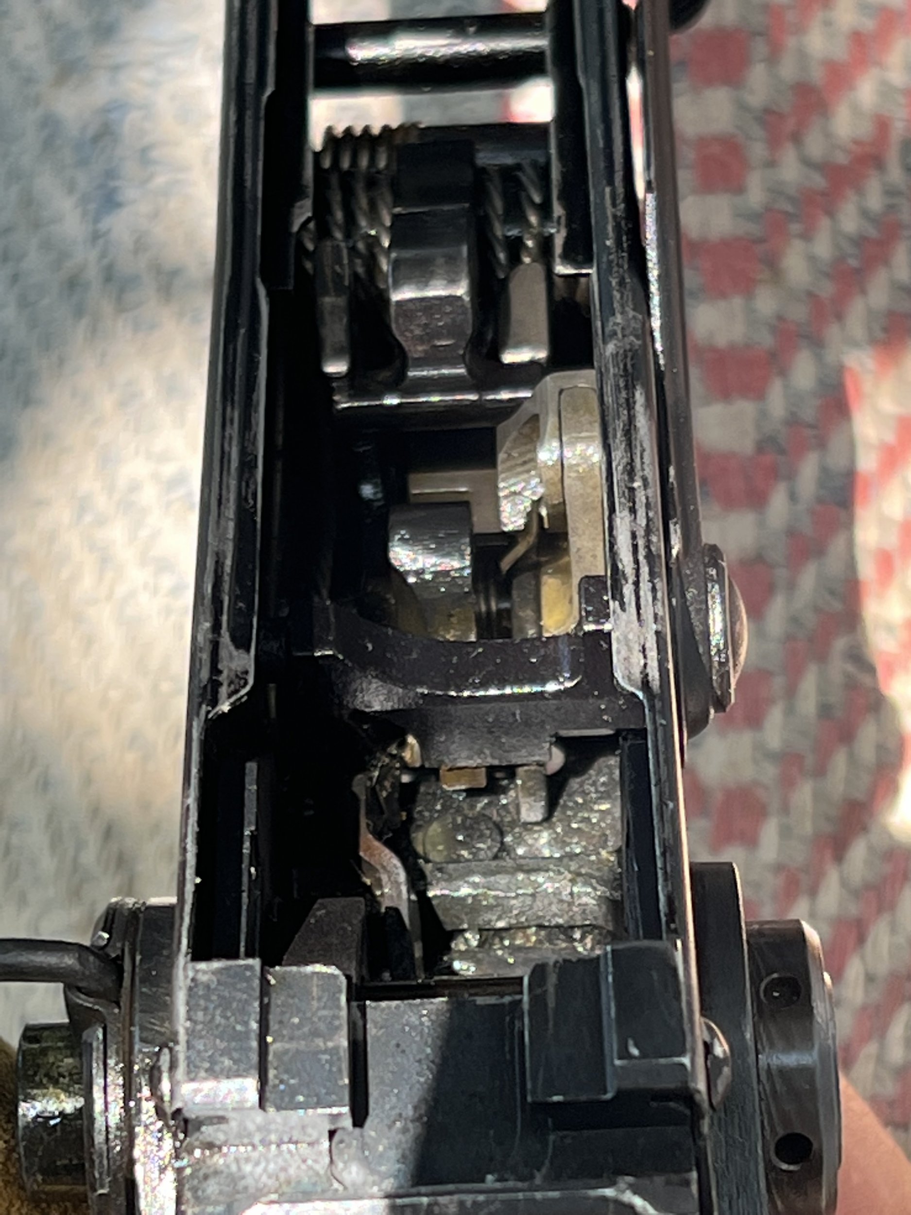

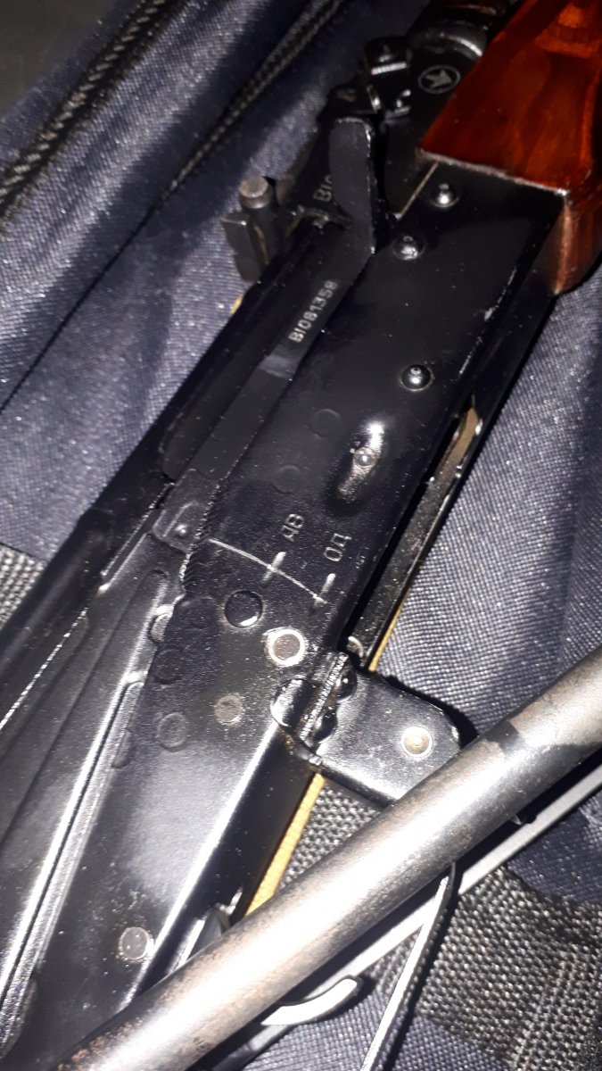

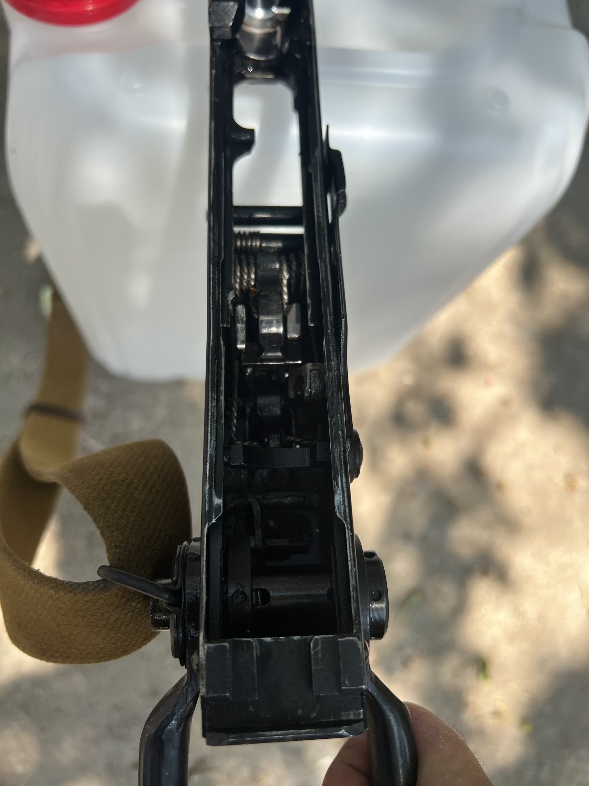

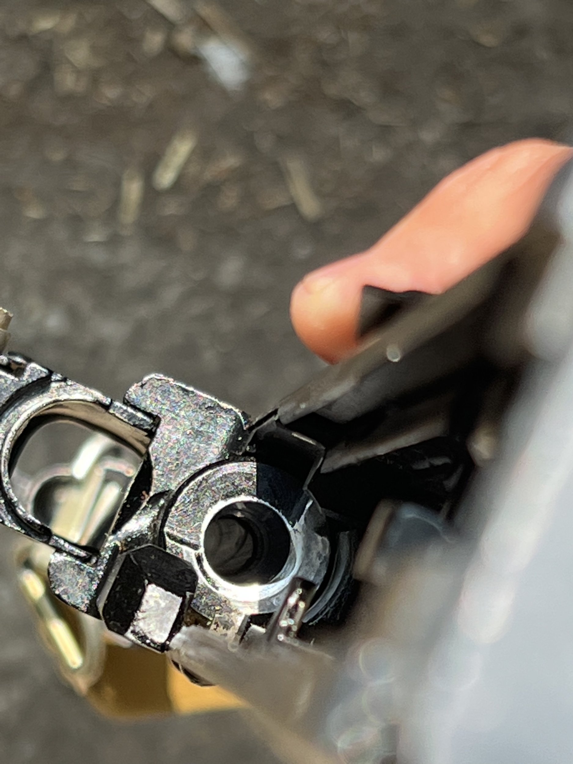

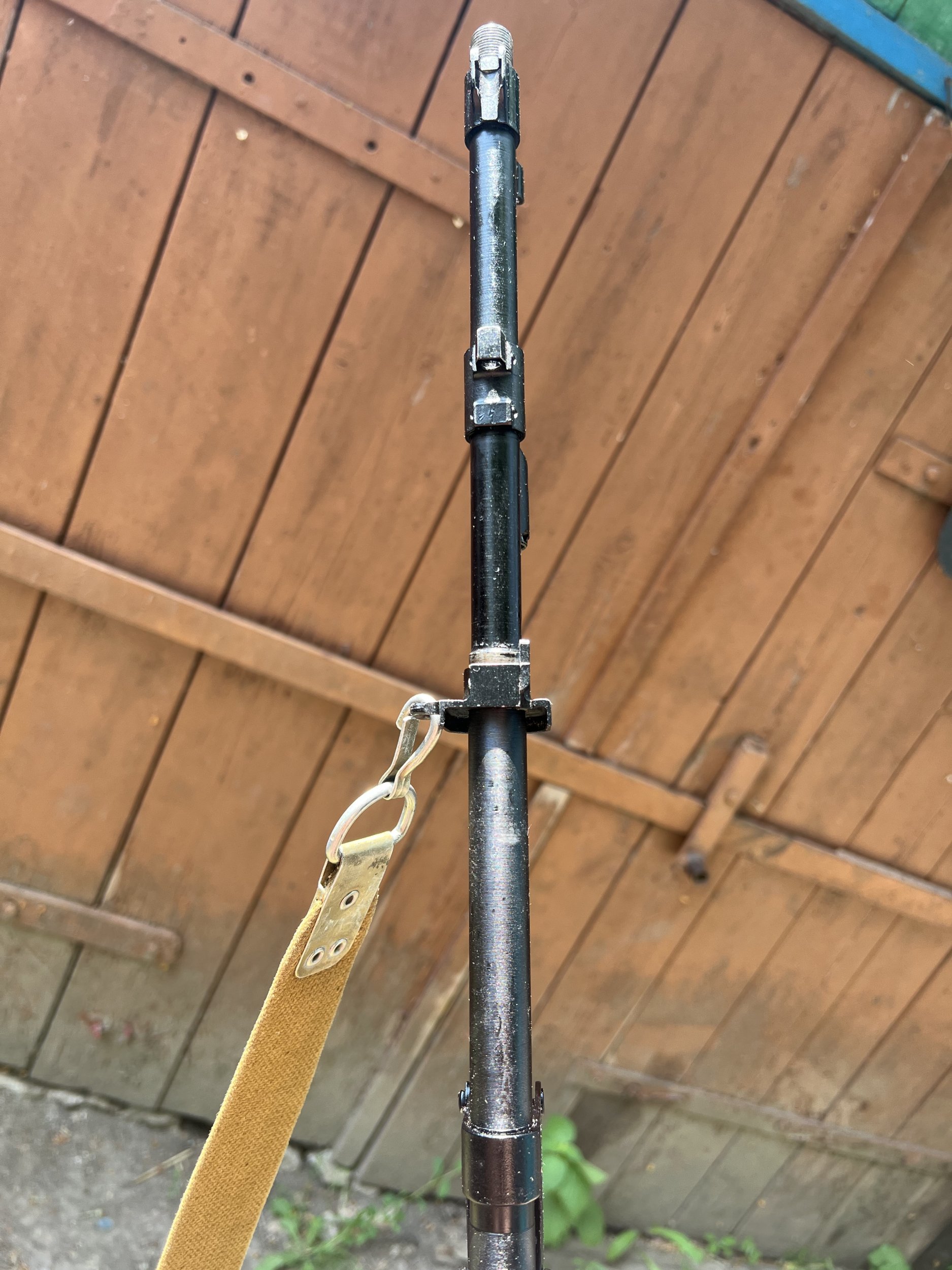

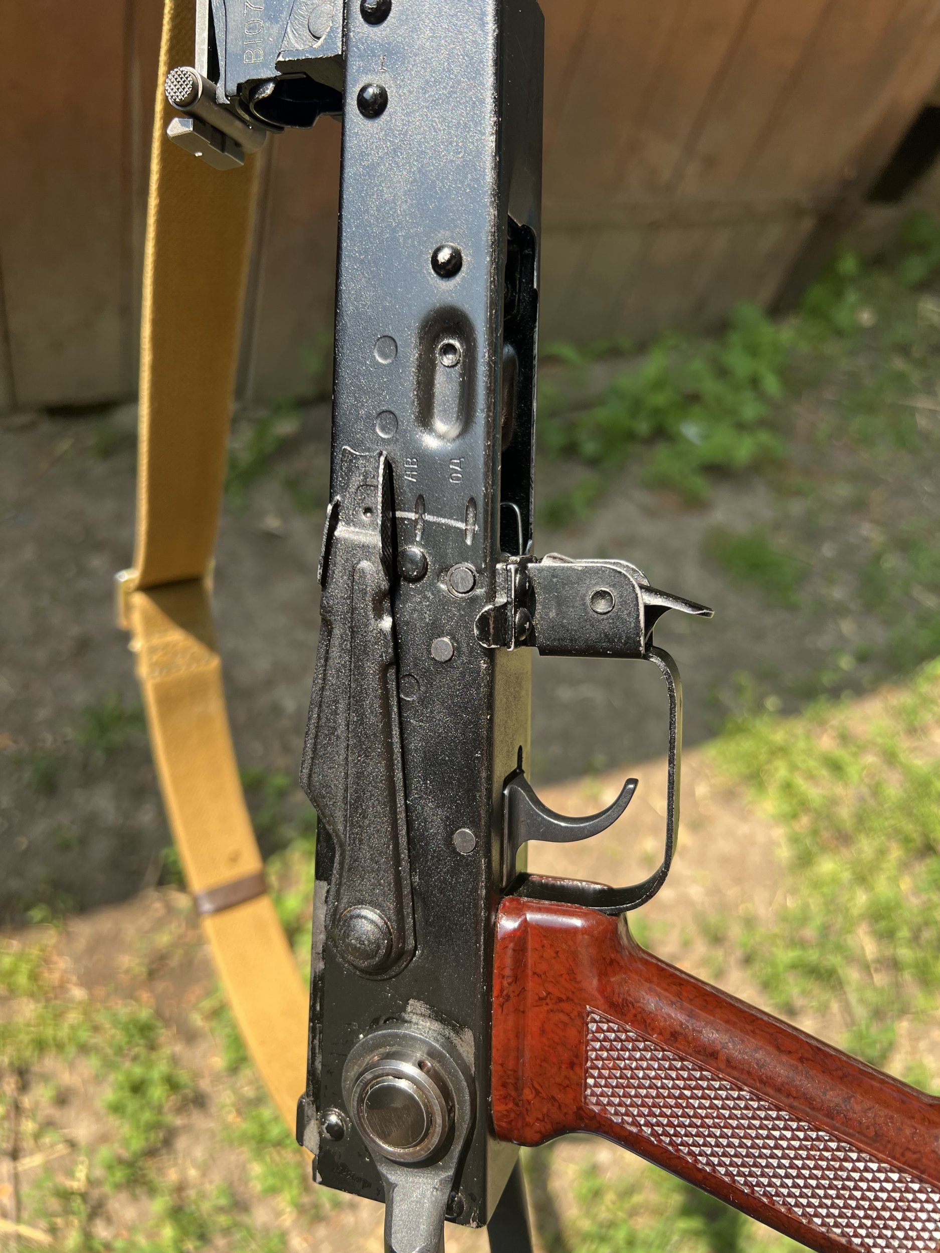

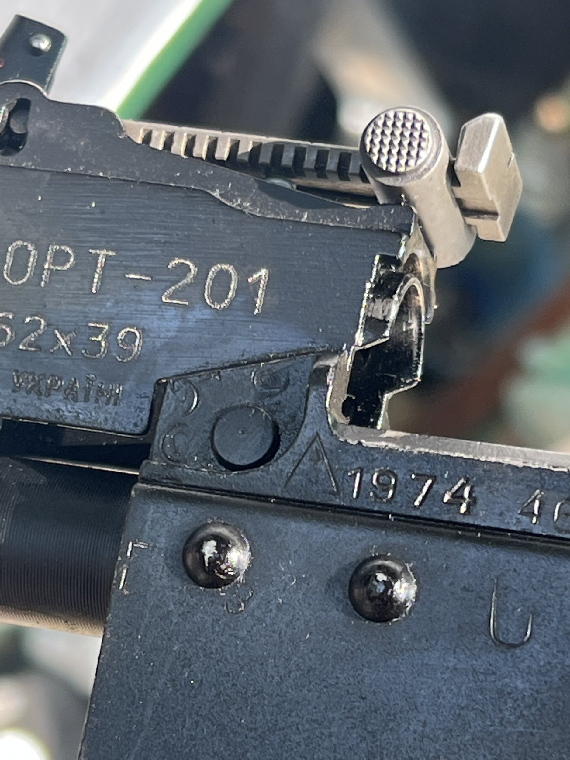

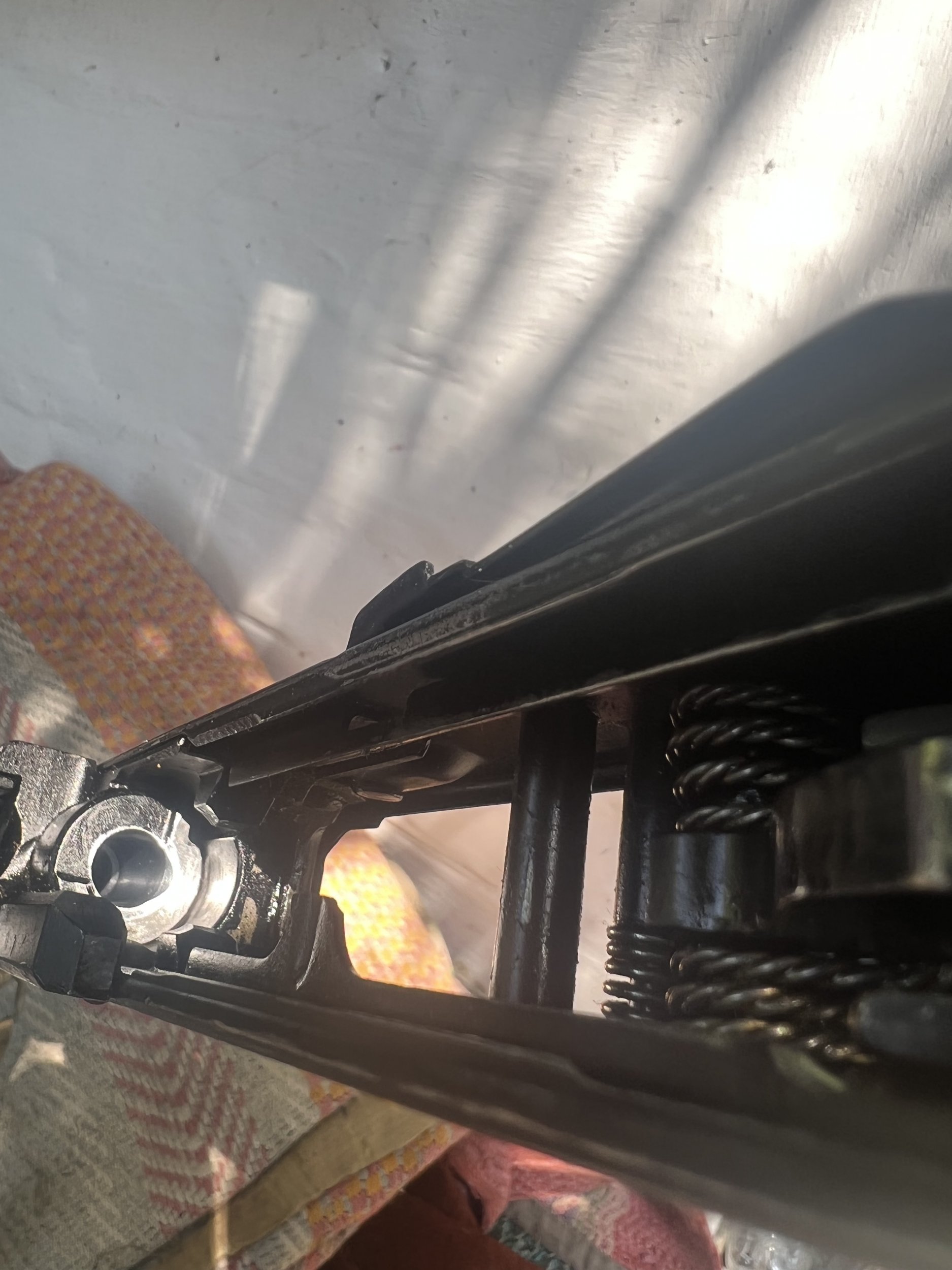

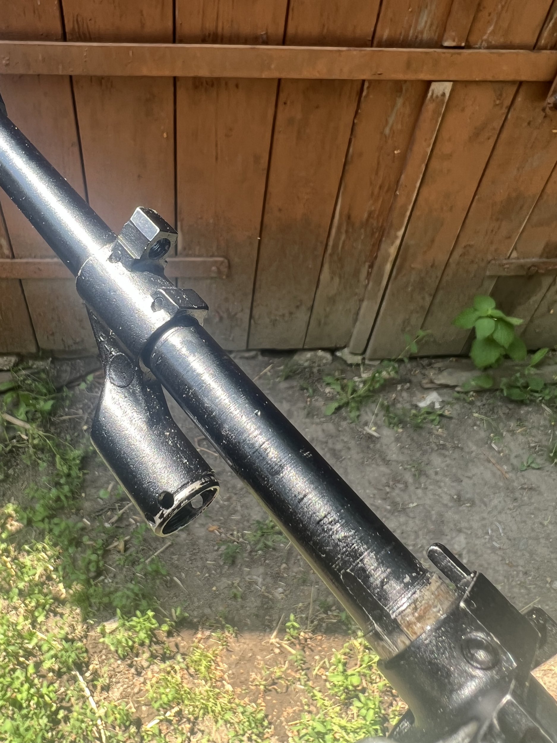

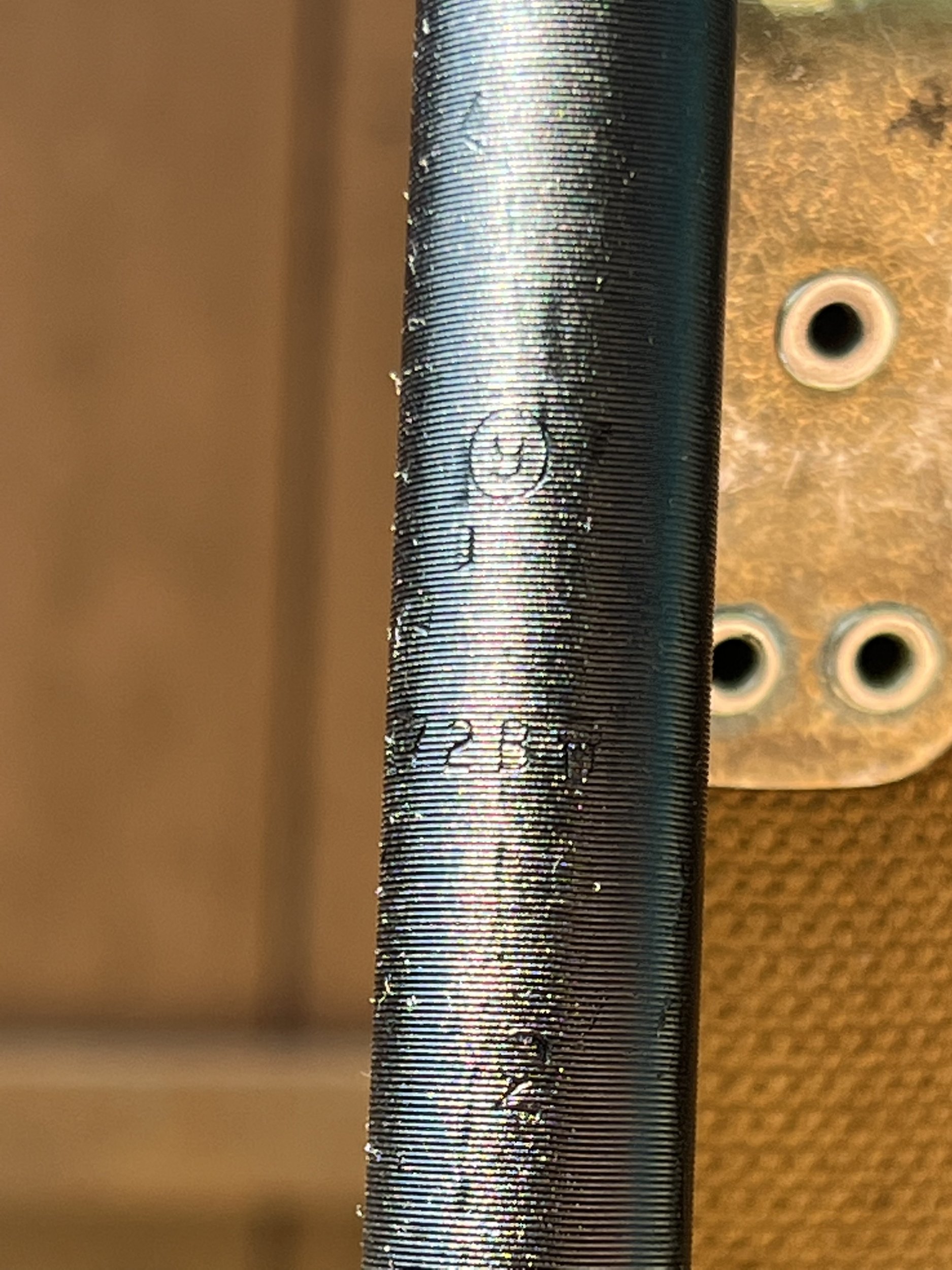

    Полтора года здесь тишина… выдавать то выдают, а вот хотелось бы вердикт Знающих этой ветки о степени кастрации форта 201, так сказать погадать по фото) 6 лет лежал в сейфе, а тут на днях прям припекло а не штифтован ли ствол , и другие мысли жуткие полезли)

  23. Keyso
    Keyso Stabsgefreiter
    148
    Город Герой Киев
    В фортах сверлят ствольную коробку, а это гораздо хуже чем где либо в других конторах.
    В Маяках спокойно ставится стандартный усм, просто его купить нужно в сборе и все.
  24. II999II

    Под одну гребёнку грести только из за того что это винница или Киев - думаю некорректно, если не так- поправьте

  26. II999II
    163
    КИЕВ
    Собственно, вот такая картина на ночь глядя )
