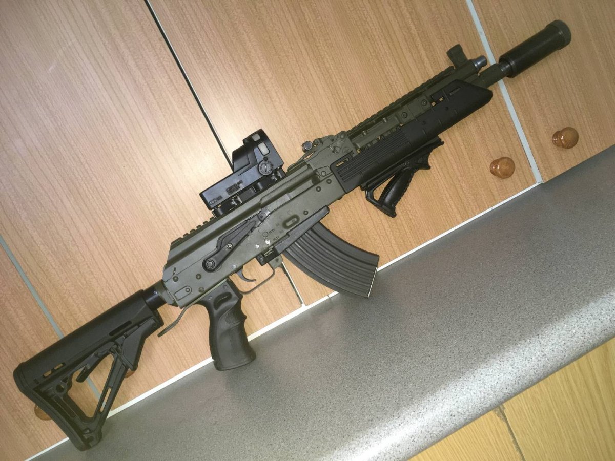

  21. kostya_jeep
    kostya_jeep Obergefreiter
    66
    Запорожье, Украина
    Пробовал укорачивать до 310 мм. По примеру АК сотой серии. Не понравилось. Начало сеять сильнее. Габариты, конечно, штука важная, но не настолько в ущерб. Короче, если раструба нет, лучше не издеваться.
    Alt2000 подобається це.
  22. Alt2000
    Alt2000 Oberfeldwebel
    589
    UA
    так АКМ для сбора субминутных групп и не предназначен....
    и это, наверное, самый НЕ спортивный карабин
    I.Zarik та akms1974 подобається це.
  23. kostya_jeep
    66
    Запорожье, Украина
    Згодэн)))) Но, когда "до" стреляло в 6-7 см, а "после" в 10 не влезает, это наталкивает на выводы))))))
  24. kostya_jeep
    66
    Запорожье, Украина
    Было так
  25. kostya_jeep
    66
    Запорожье, Украина
    Стало так)))
    Hamer2109 та akms1974 подобається це.
  26. kostya_jeep
    66
    Запорожье, Украина
    Сейчас работает откровенно лучше)))
