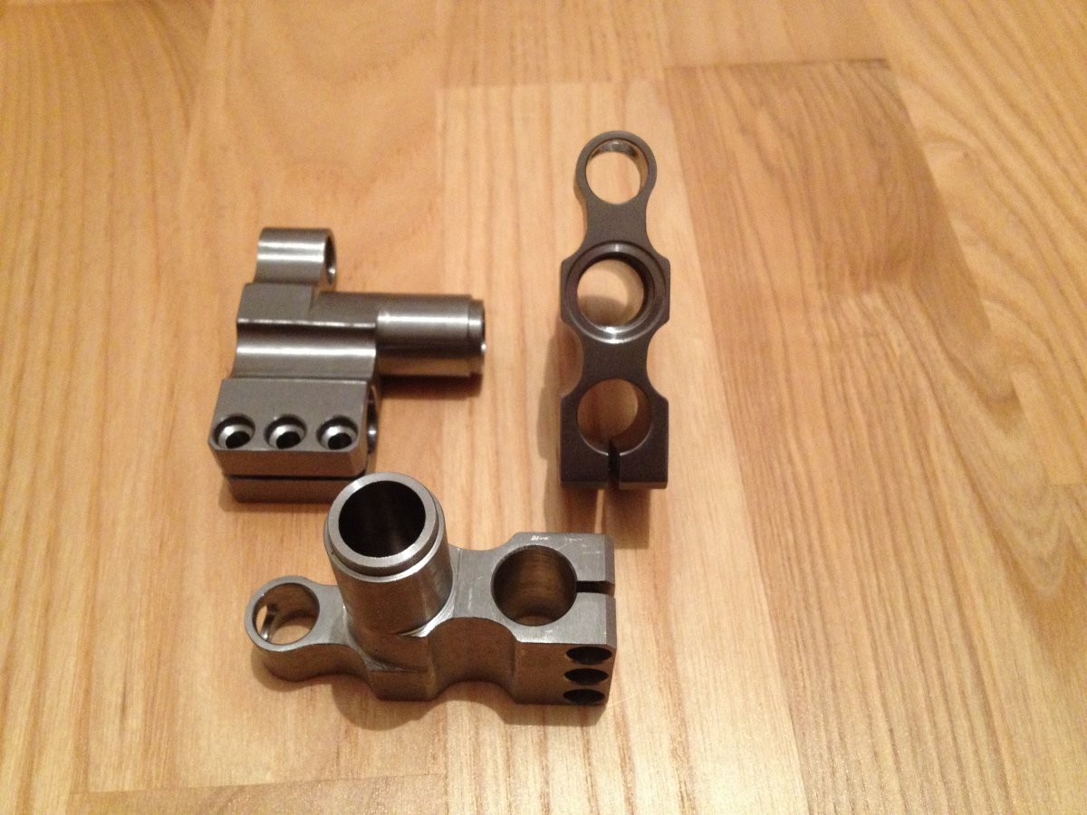

    апну тему. вопрос с изготовлением местного газблока регулируемого умер совсем или как? я, при наличии чертежей, могу поднапрячь токарей чпушников.

    давайте чертежик, будем считать и делать. того, что в теме - недостаточно.

    уже сделал из титана, но как я понял, проводит/не может провести испытания

    Честно, не знаю. Мы эту тему мусолим приблизительно год. И вот что-то появилось вменяемое. Или не появилось. Титан мне и самому не нужен, жаростойкая нержа вполне бы устроила. Но не откажусь от титана по адекватному ценнику.

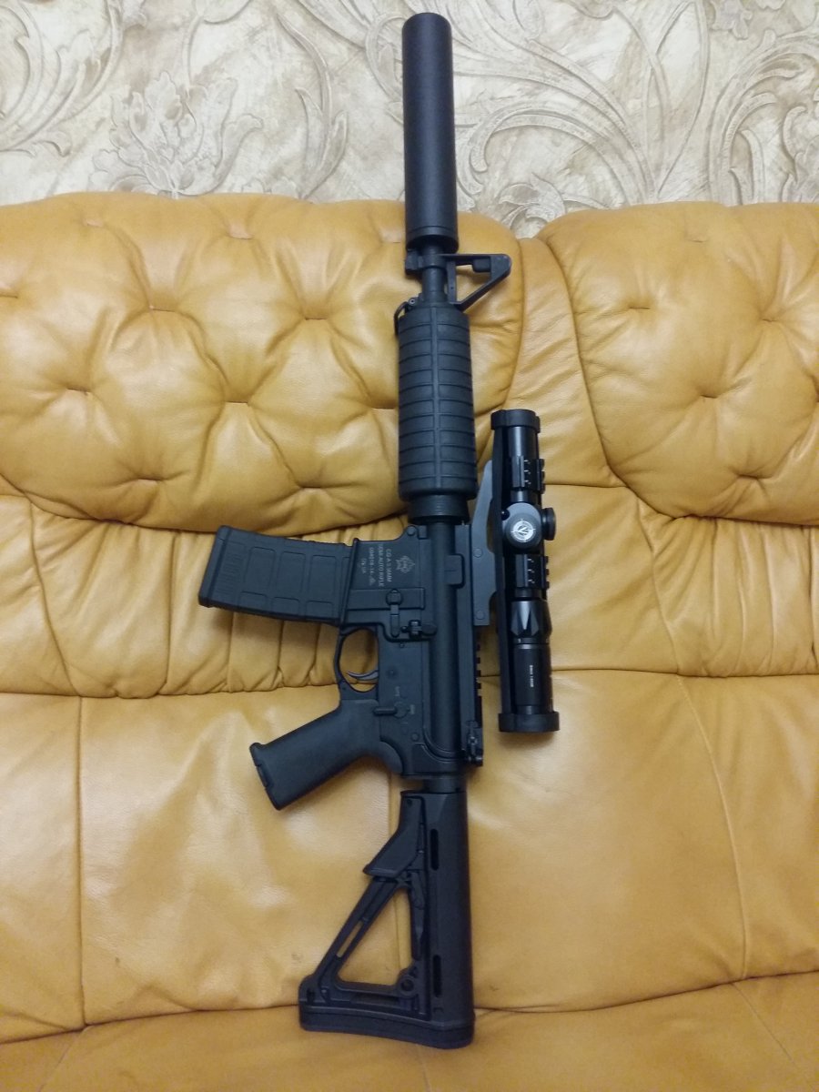

    image.jpeg Таки есть немножко и испытано и доведено и с мушкой, но видео никак не складывается сделать. Вся эта затея только ради регулируемого газблока и нужна.

    добрый день! изделие в единичном экземпляре или можно стать в очередь? если да, то хочется услышать ценник, только из нержавейки (титан - дюже жирно наверное((). если нет, то можно будет попросить чертежик?

    Любой глушитель даёт овергаз , увеличивает скорость затворной рамы и в глаза мусор летит, вот тут регулятор очень помогает.

    По поводу материала: одни говорят - только титан, снижение веса и т.д.; другие, что титан дорого - тут сильно зависит от исходной заготовки, вырезать из титановой плиты нужной толщины или пилить из круга нержавейки на выходе может оказаться в одной цене. Плюс сплавы титана очень разные по прочности как и термообработанная сталь, так же и с износом. На калаше газоотвод из стали 50Г и у всех разгар газовой камеры.

    жаростойкая нержавейка вроде как стоит неплохо у русских.. видел промежуточные
    фото процесса производства - тоже режут из плиты на чпу фрезерах, так что при мелкосерийном производстве отходов будет немного. в принципе можно заморочиться и сделать форму литьевую

    Нержавейка стоит отлично, но самая самая жаростойкая достаточно мягкая. Обычная ст. 45 или 30ХГСА тоже ничего если регулярно чистить. Литьё из стали я когда то делал, постобработки море и брака не меньше. Объемная штамповка самое то для экономии материала, но не в нашем случае - очень дорогой штамп.

    я занимался литьем по выплавляемым моделям - на выходе высокоточка с минимальным браком, но рыхловатая внутри, тк нет прокатки(( .... тема интересная, но хлопотная
