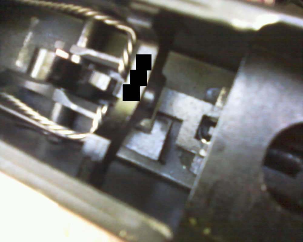

    Успокойтесь))), если у вас тоже в дереве, а видимо так и есть то на сколько я понимаю в них УСМ не меняли, его вообще изначально меняли и клепали складные приклады по требованию африканских покупателей - видимо закончились))),
    вы лучше нам фото покажите в том числе и дульного среза...
    П.С. ну три крестика наводят на мысли:smile_8: использования в горячих точках - так от куда тогда вы хотите новый УСМ еще и с тремя крестиками:D...

    да ..все точно так же .. мне надо было просто снять компенсатор перед тем как фотнуть ... а то нарез верхний просто у меня засветило от вспышки

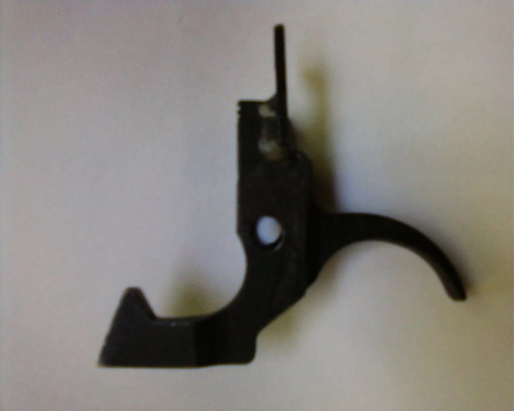

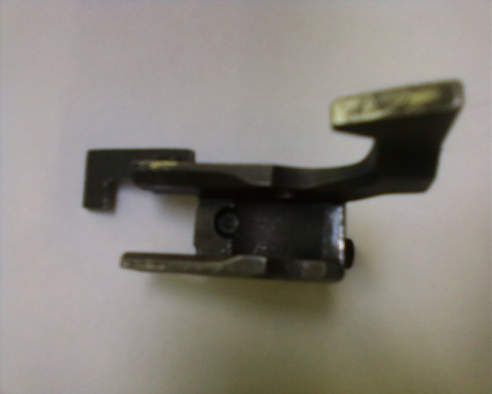

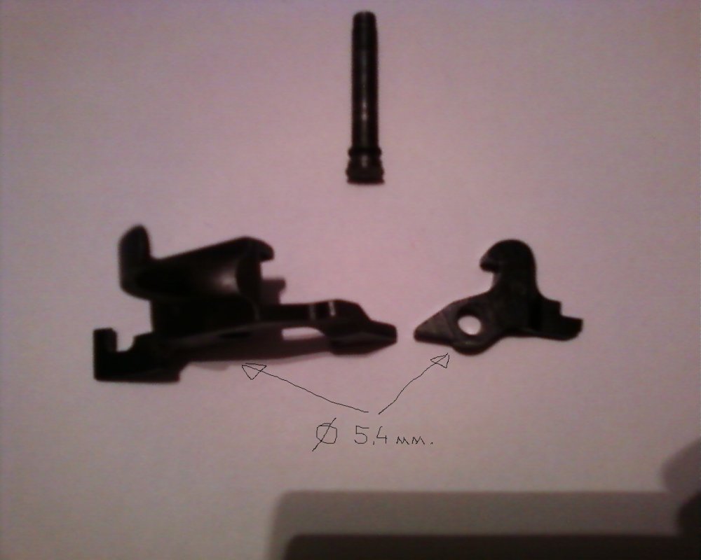

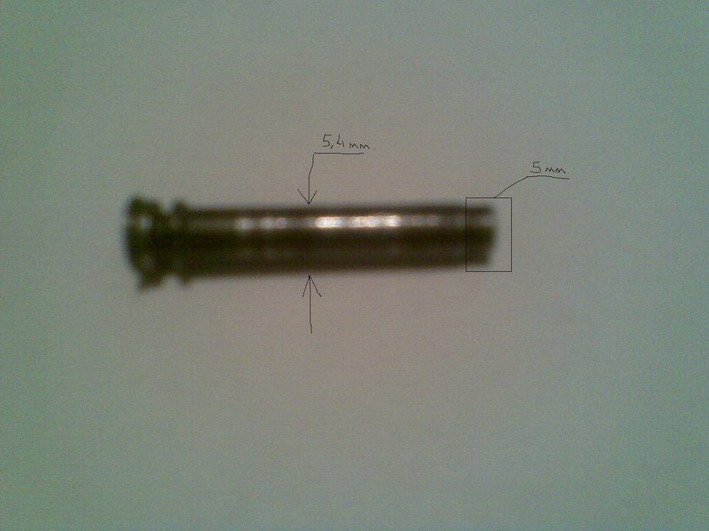

    Доброй ночи всем. Покупал МКМ Маяк 1967 года в начале мая. Ось УСМ, как на фото 5,4 мм. На кончике 5 мм. для ствольной коробки. Рассверлены заводом спусковой крючок, шептало, а успокоитель АКМ не налезет. Трубчатая ось АК-74 не подойдет, без неё возможно будет люфтить шептало, успокоитель, спусковой крючок АК-74, не пробовал.
    Думаю сделано с мыслью о не взаимозаменяемости, хотя если руки прямые и в нужном месте...;)

    Сори. Не успокоитель, а замедлитель. Втулка сборочная отсутствует, рассверлены заводом спусковой крючок, шептало АКМ под 5,4 мм.
    Трубчатая ось АК-74 не подойдет на эту ось. Если ставить замедлитель АКМ, менять нужно ось на заводскую 5 мм или рассверлить замедлитель.
    На ось 5,4 мм. возможно подойдут без сборочной втулки спусковой крючок с блокиратором стрельбы со сложенным прикладом , замедлитель, шептало АК-74 естественно без авт. огня.

    А в ствольной коробке отверстие тоже рассверлено на 5,4мм со стороны входа оси? Выходит что родная ось 5мм уже не подойдёт?
  15. Seksinika
    Seksinika Leutnant
    3.083
    Киев-Украина...
    Не должно оно быть рассверлено по тому как какой смысл тогда ось расклепывать))), выньте ту ось та помяряйте - смелее)))...

    я бы если малой кровью то брала запчасти от 74 а спуск и шептало расселила бы до диаметра трубчатой оси))) -ну или поменять узлом да и все делов то)))...

    Вообщем на свежих маяках с веслом (мой куплен в начале июля из первой партии в одесском ибисе), та же история с осью спускового механизма. Она 5,4мм в диаметре, на конце 5мм, под нее рассверлены спусковой крючок и шептало, шептало подпилено.
    Слева родная АКМ-ская ось 5мм, справа маяковская 5,4
    Отверстия на ствольной коробке не рассверлены, поэтому нормально сидит родная АКМ-ская ось 5мм.
    Купил родные замедлитель и шептало одиночного огня АКМ. Собрал все на оси 5мм, вроде люфта спускового крючка, рассверленного до 5,4мм, не ощущается. Но в штатном режиме собираюсь оставить АКМ-ский замедлитель и подпиленое шептало, и хотелось бы иметь поменьше деталей с люфтом.
    Поэтому пока в раздумьях или докупить спусковой крючок АКМ и тогда будет только возможно люфтить подпиленное и рассверленное шептало или же продать АКМ-ский замедлитель с шепталом, купить их от АК 74 и посадить на "тюнинговую" маяковскую ось 5,4мм.
    Кто-то знает диаметр трубчатой оси на АК 74, он совпадает с диаметром маяковского новодела 5,4мм?
