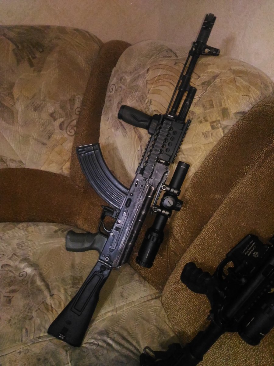

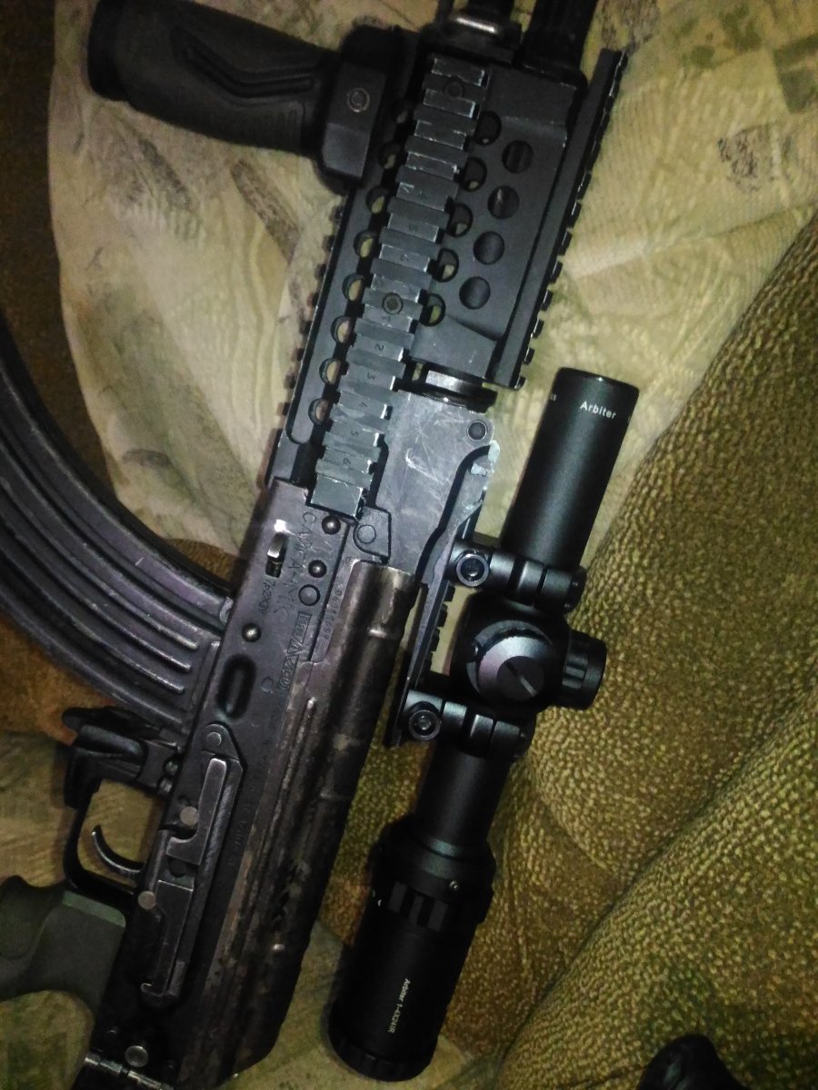

    Пример рабочей ак-машины
    Настрел в такой комплектации довольно большой.

    5.358
    Какого производителя кольца на прицеле ? и планка Кочевник?

    Винница, Украина
    Планка от молота, а кольца вектор
    HBG та Kovach85 подобається це.

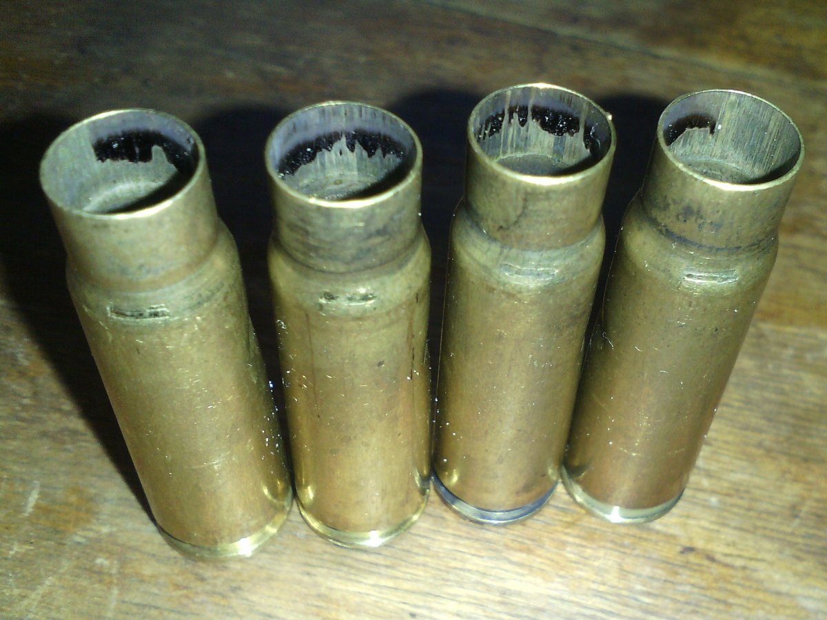

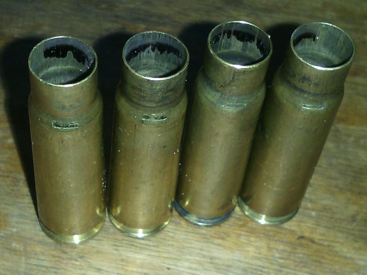

    Ну как сказать. Вот так выглядят кримметки мкм. Делали их видимо специальным зубилом с двумя зубами - прямо вставляли в патронник и были молотком образуя 2 раковины и убив хромировку. Это все не считая еще кримметки на пульном входе.
