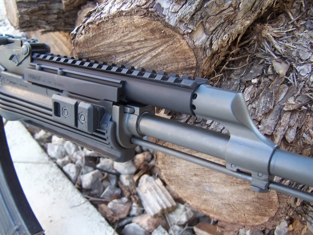

    Я еще не стрелял, жду раму. Да и в газтрубе АКМ поршень ведь не ходит плотно, да и сама труба не круглая в сечении. Я думаю ещё и газтрубу по типу ультимаковской фрезернуть из титана, или из дюрали с титан.трубой внутри.

    Это понятно, поэтому и идёт уточнение что газтруба будет лейнирована титан.трубкой внутри.

    Вот что то типа газблока адам армс можно, но вот эти два элемента мушка и прилив под шомпол делают задачу сложновыполнимой.

    Речь идёт о такой газтрубке.
