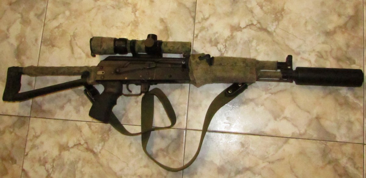

    Замінив складаний приклад АКСа на телескопічний Магпул. Трубу виготовили на індивидуальне замовлення файні майстри з київського виробництва "МолотГан", за що їм велика подяка. Пламенегас теж їхнього виробництва, взяв замість Стріли.
    після
    Davlatt подобається це.
  18. Billy Phelan
    Billy Phelan Leutnant
    1.034
    Одесса
    Тоже складывается?
    Рукоятка АК с большим наклоном удобнее, чем у АКМ?
  19. Jakes
    Jakes Major
    19
    31
    2.650
    Kyiv
    Телескоп - лише вздовж. При мінімальній довжині зручніше, якщо в бронежилеті. При максимальній - виходить запас більше, аніж була довжина розкладеного рідного.
    Кут нахилу більший, зручно, десь як в СТГ і МР40 кут зробили.

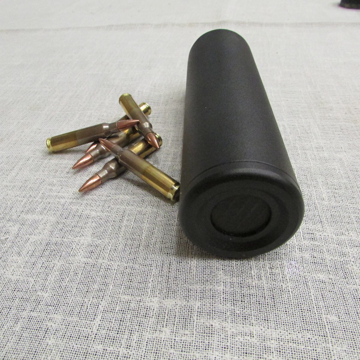

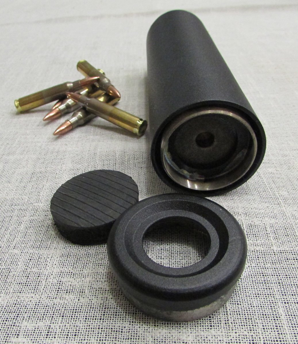

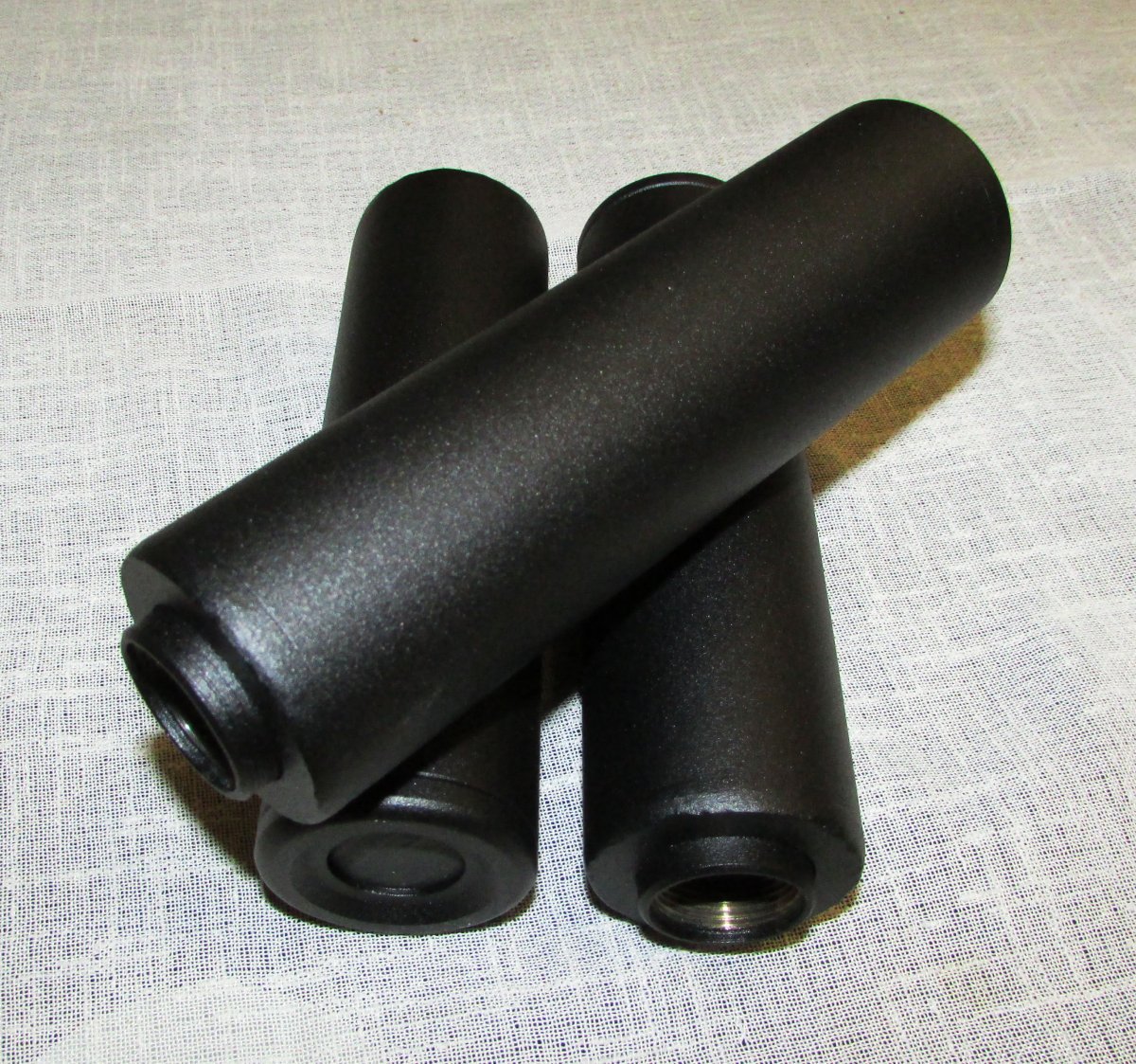

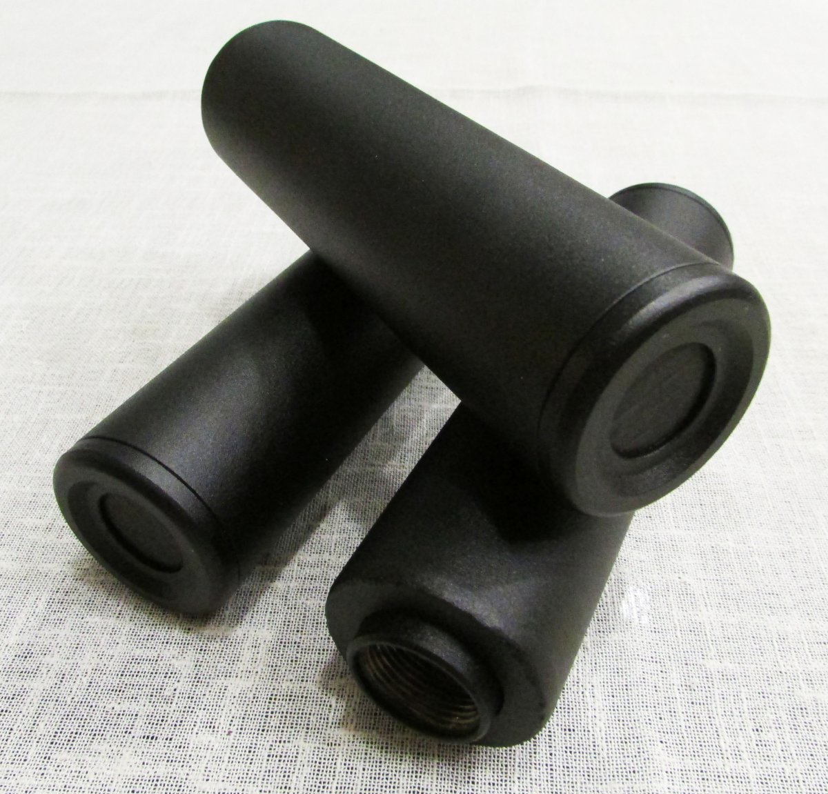

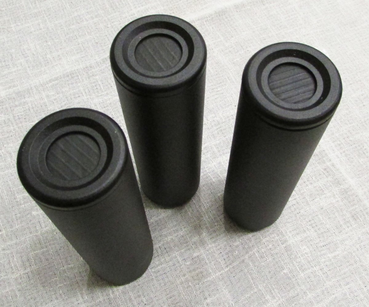

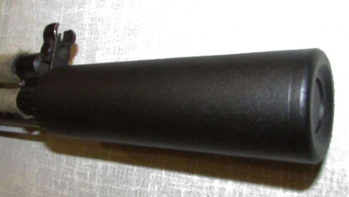

    Раз тут показываю тюнинг, покажу что для бойцов АТО делали, может кого и заинтересует на гражданке :) Материал-титан, вес-360гр. Если чего пишите в личку

    Обтюратор на входе стоит как на ПБС 1 или на выходе.
