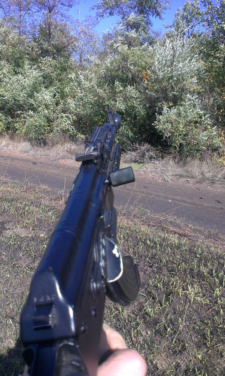

    Прикрутил модный тромикс, затянул очень сильно. Но он с первого же мага улетел. Эпоксидкой его что ли залить, а потом закрутить.
  14. Crane075
    Crane075 Stabsfeldwebel
    19
    39
    1.237
    на фиксатор Локтайт
  15. Андрей Логвинов
    Андрей Логвинов Stabsgefreiter
    156
    Я думаю внутреннюю полость залить, куда рукоять вставляют.

  17. Андрей Логвинов
    156
    Удобная дёргалка. Круг с насечкой, хорошее сцепление что с перчаткой, что с кожей.

  20. Kovach85
    Kovach85 General-major
    5.358
    У многих на боевых они послетали, сейчас практически все отказались от них.
