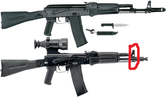

    П.С. А вот такую вот штуку хочу;), из стали под мушку АКМ, без самой мушки...

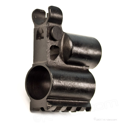

    Если речь о газ-блоке, для начала бы договориться, что именно фрезерим. Можем обсудить и коллективно начертить. А кто производить будет - дело десятое. По нормальному чертежу найти производство - дело не сложное.
    Собственно, нужны: чертежник и замерщик. Автомат у меня есть, а штангеля нет :( У меня на рабочем компе есть подробные фото подобного газ-блока потом довешу.
    Итак, добровольци! Кто меряет, кто чертит (естественно, в каком-то графическом редакторе)?
    На выходе получим интересную райбертовскую разработку. А может и заработаем на семечки

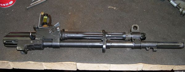

    Чего без мушки? То что на фото - короткое. Возьмите в руки АКМ и поймете о чем я. Деталюшка получится тяжелой и массивной. Костя джип делал подобную, с разборкой для чистки. [​IMG] [​IMG] [​IMG]

    Делать нужно по аналогии с 101 как на фото что я выложила - вивер там ни к чему, а продумать нужно крепление для шомпола...

    Мы обсуждаем сферического коня в вакууме :) Изделие должно быть: технологичным, легко повторяемым на минимальном станочном парке, работать свою работу. Дизигн можно обыгрывать после технологии, а не наоборот. В сотых (да и всех других) калашах газоотвод делается литьем с последующей обработкой. На мелкосерийном производстве литье отпадает. Остается фрезер, сверлильный и пр. ИМХО за основу надо брать стальную или дюралевую болванку с просверленными тремя отверстиями - ствол, газоотвод, мушка. Как в п. 2510 верхнее фото. Остальное плясать от.
