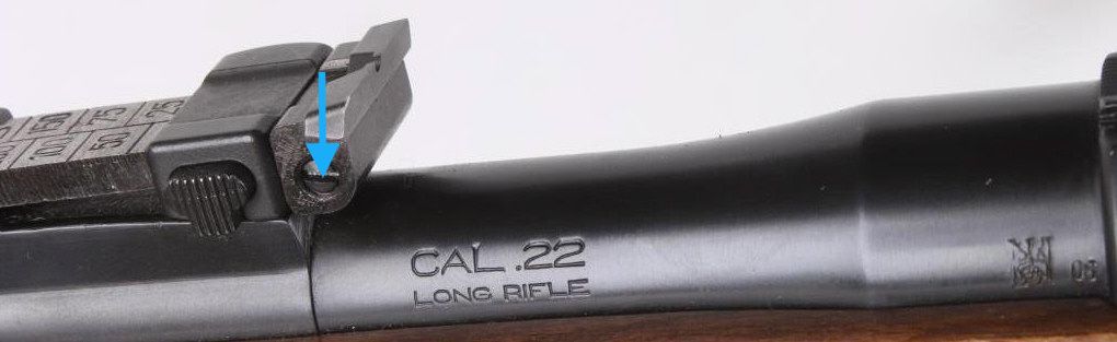

    IMG_3973.JPG Вот этим болтиком двигаешь целик в противоположную сторону от того куда летит, в твоём случае в лево по четверти оборота...

    Четверти оборота хватит на смещение в 7 см?
    Или крутить и стрелять?
    Всё равно спасибо за объяснения.

    крутить и стрелять, если нет шкалы поправок около целика или болтика, ещё может быть в инструкции винтовки чему равен один оборот...

  15. Kamal78
    Kamal78 Stabsgefreiter
    657
    Черкассы
    Как раз стандартами и стрелял.
    Мушку опустил на одно деление, собрал 5-7 см на 50м.
    Надо оптику, ждать.
    Мало практики с открытого, пока соберут крон с оптикой, буду жечь патроны с открытого.
  16. Kamal78
    657
    Черкассы
    Ствол не новый, 3-4 пачки.
    С патронов не стирал смазку, думал так надо. Спасибо за совет. Опустил мушку на деление(вернул в заводские настройки так сказать) всё полетело нормально.
