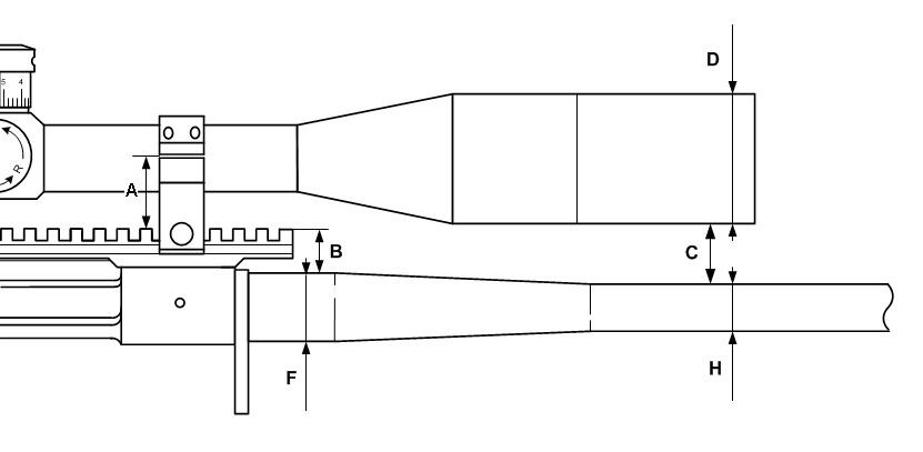

  19. Titanium
    Titanium Gefreiter
    112
    Львів, Україна
    Чесно спіонерив з форуму «мышебратьев»
    (B + А) - (D ÷ 2) + (F - H) ÷ 2 = С
    В – Відстань від верхньої площини планки до верхньої частини ствола / ресивера (мм)
    А – Висота кілець (мм)
    D – Діаметр корпусу об’єктива (мм) (саме корпусу, а не лінзи!!!)
    F - Діаметр ствола біля ресивера (мм)
    H - Діаметр ствола під об’єктивом прицілу (мм)
    С - Зазор між корпусом об’єктива прицілу і стволом (мм)
    З цієї формули, прикинувши зазор С (з запасом на насадку), легко вирахувати потрібну висоту кілець.
    Grimblade, M O N A H, Гриша Левша та ще 1-му подобається це.
