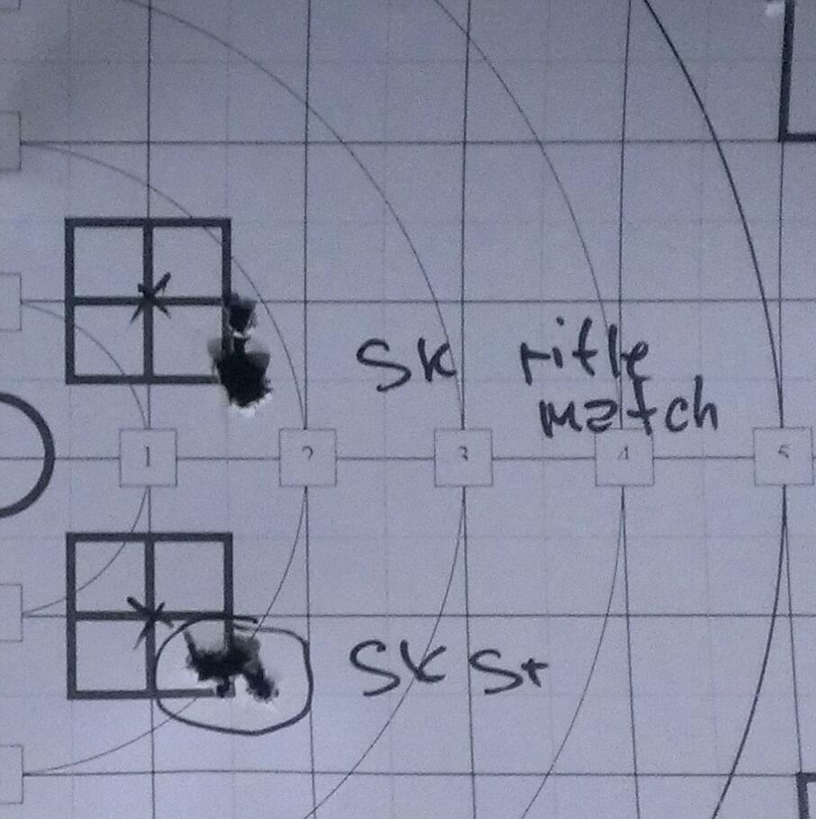

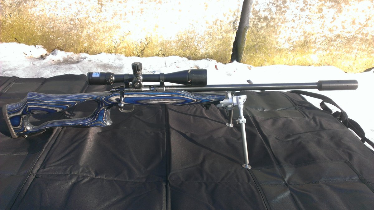

    очередная тренировка вчера 50м +3 ветер...

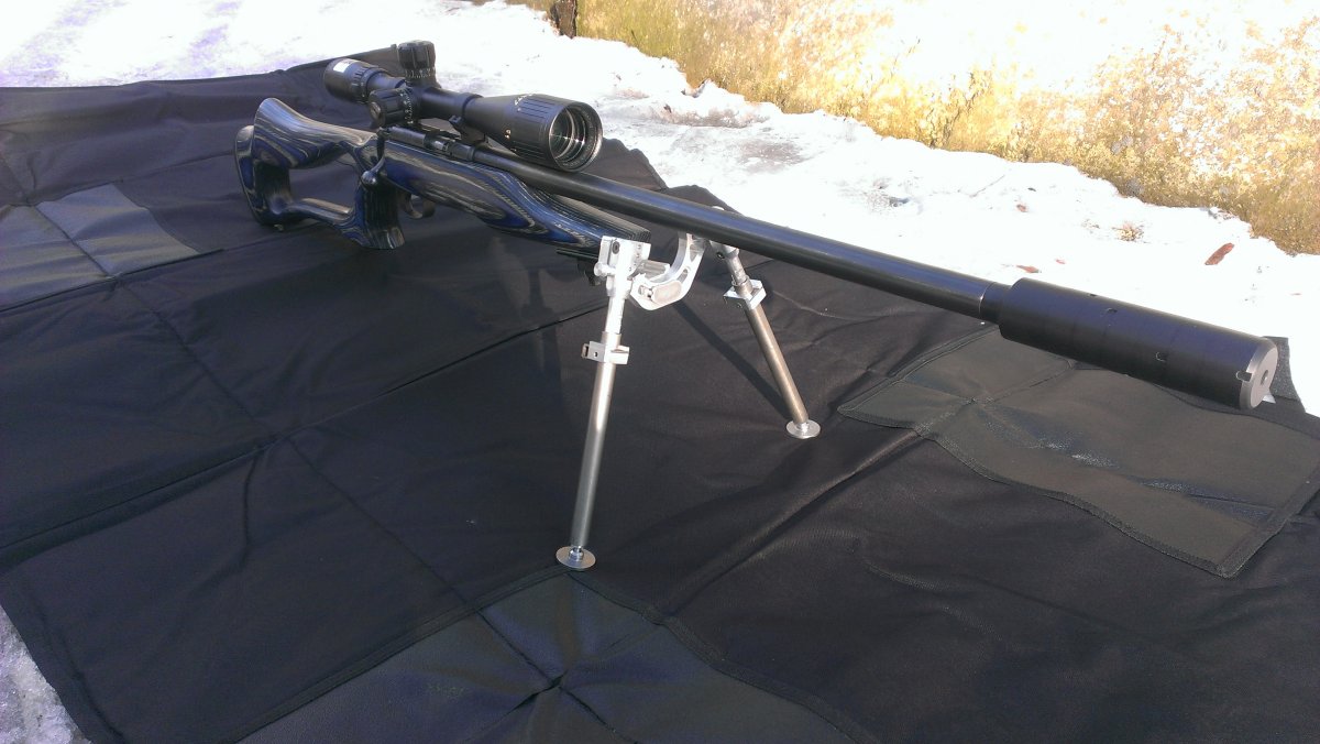

    проба разных боеприпасов и испытание hand made сошек
    top shot - не очень..
    SK standart plus - хорошо
    SK rifle match - ещё лучше
    результат на мишени.

    цікаві сошки.
  6. babay7878
    babay7878 Oberfeldwebel
    11
    584
    пришлось немного повозиться при изготовлении, это пилотный вариант для отработки технологии

    Який прийіл стоїть на цій красуні?

    похоже на Bushnell Elite 5-15x40

    У мене вчорашні результати вийшли протилежні, хоча погодні умови такі ж :)
    У кожній серії по 5 пострілів
    Щодо SK і RWS - спершу грішив на втому (перед ними вистріляв пачку TSC), але опісля зробив ще одну серію з TSC (в інший аркуш), і повторив попередні результати.

    Да именно этот. с mil dot. Мне, конечно, приятней с Bushnell Elite 6-24x50 с сеткой G2M
