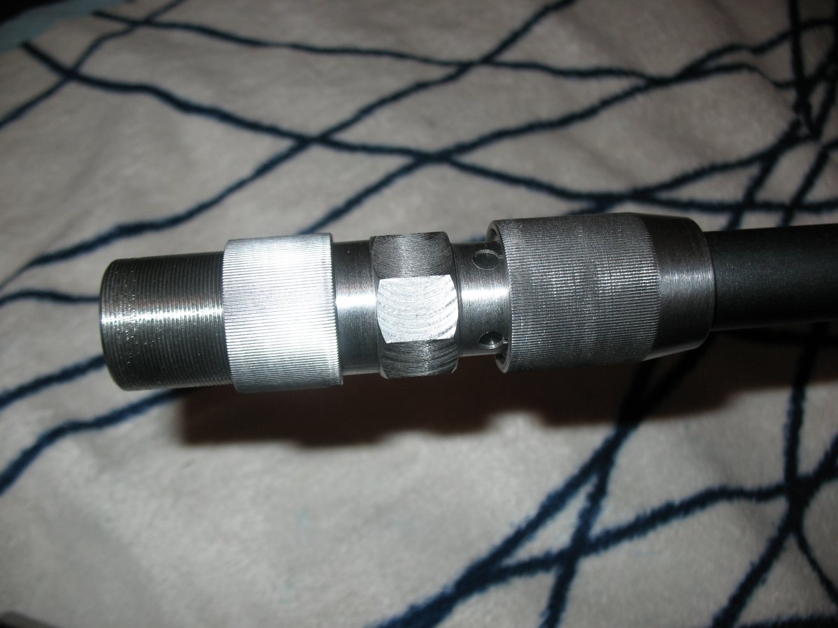

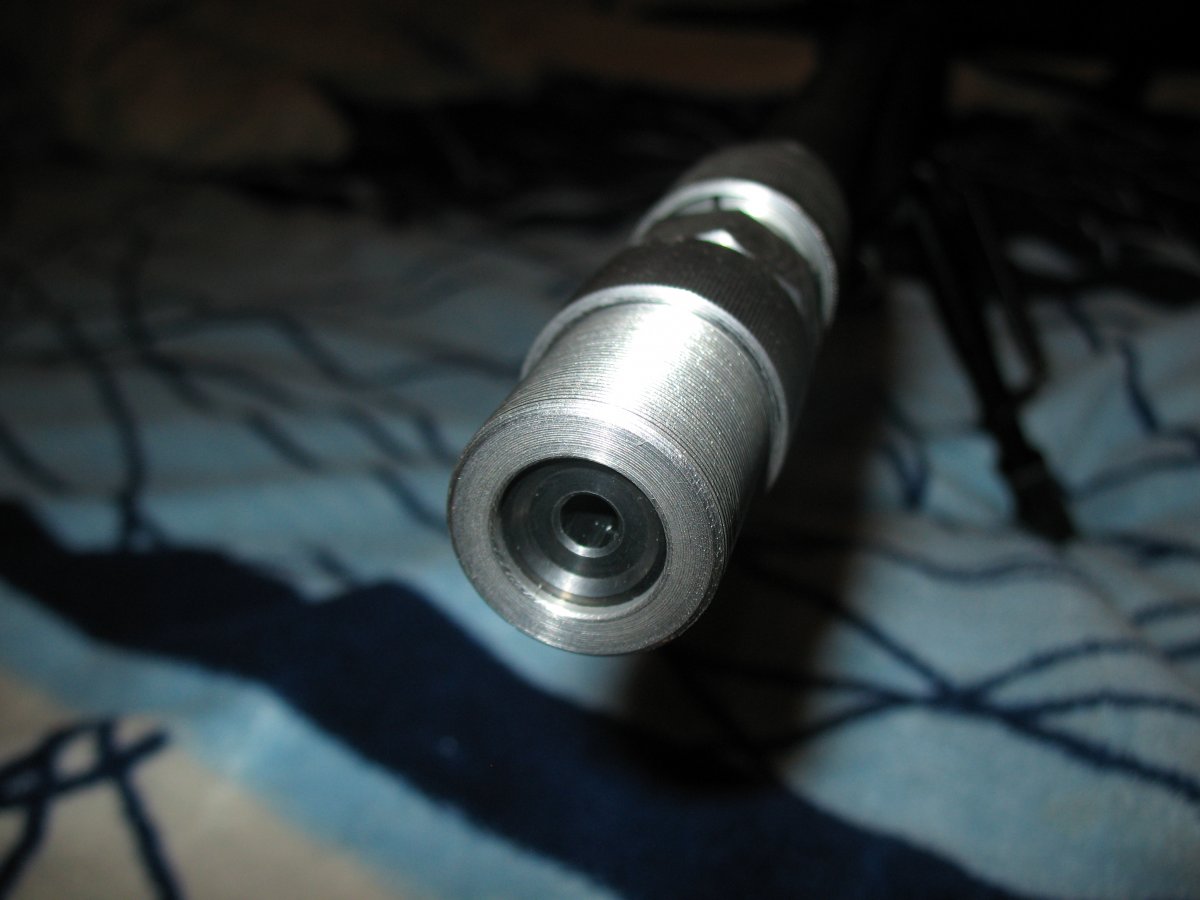

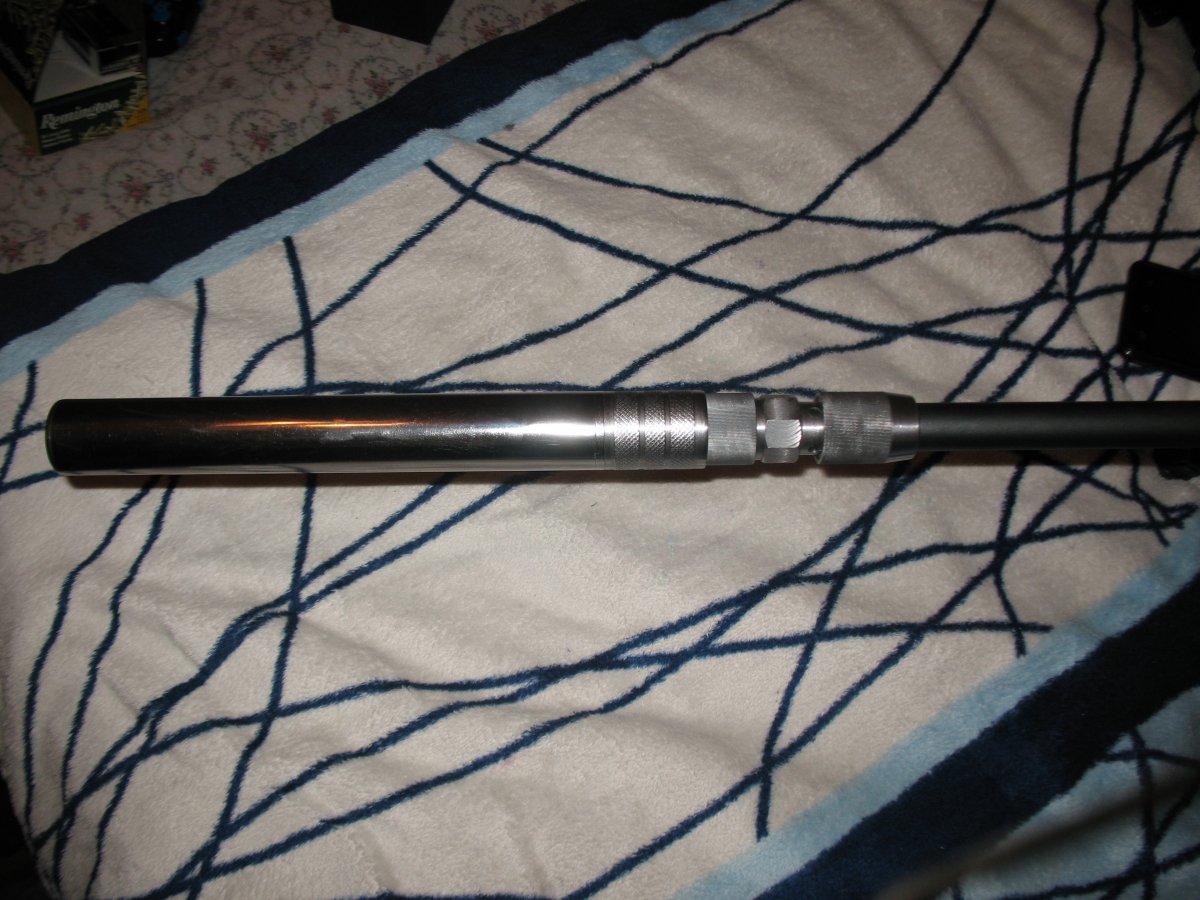

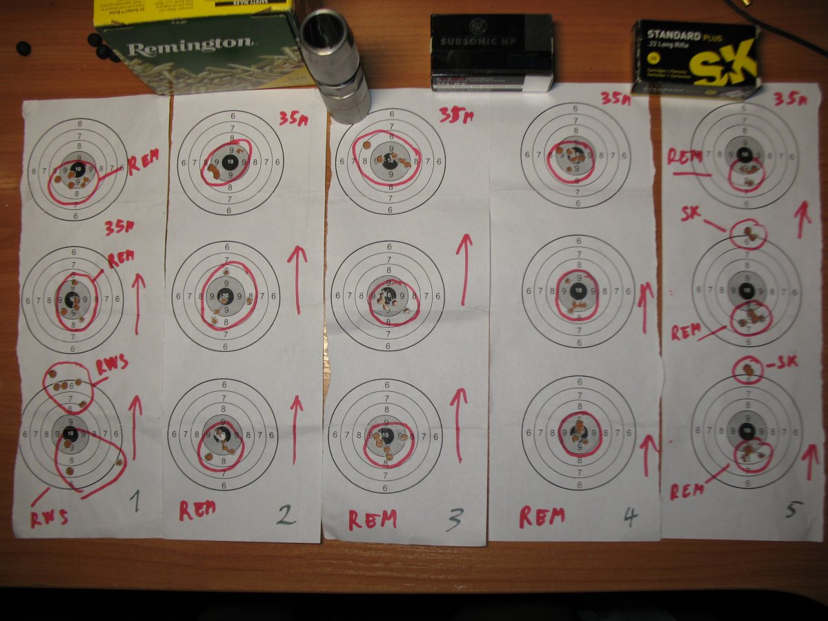

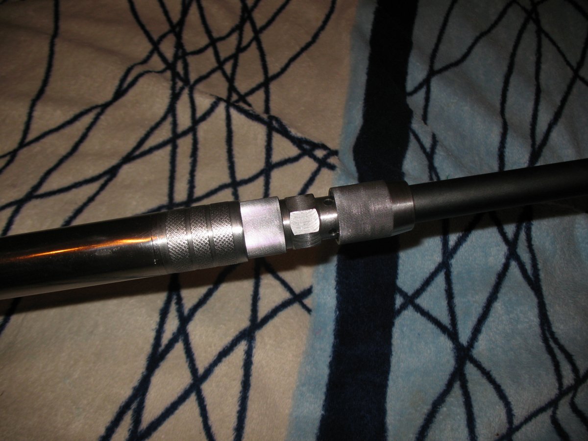

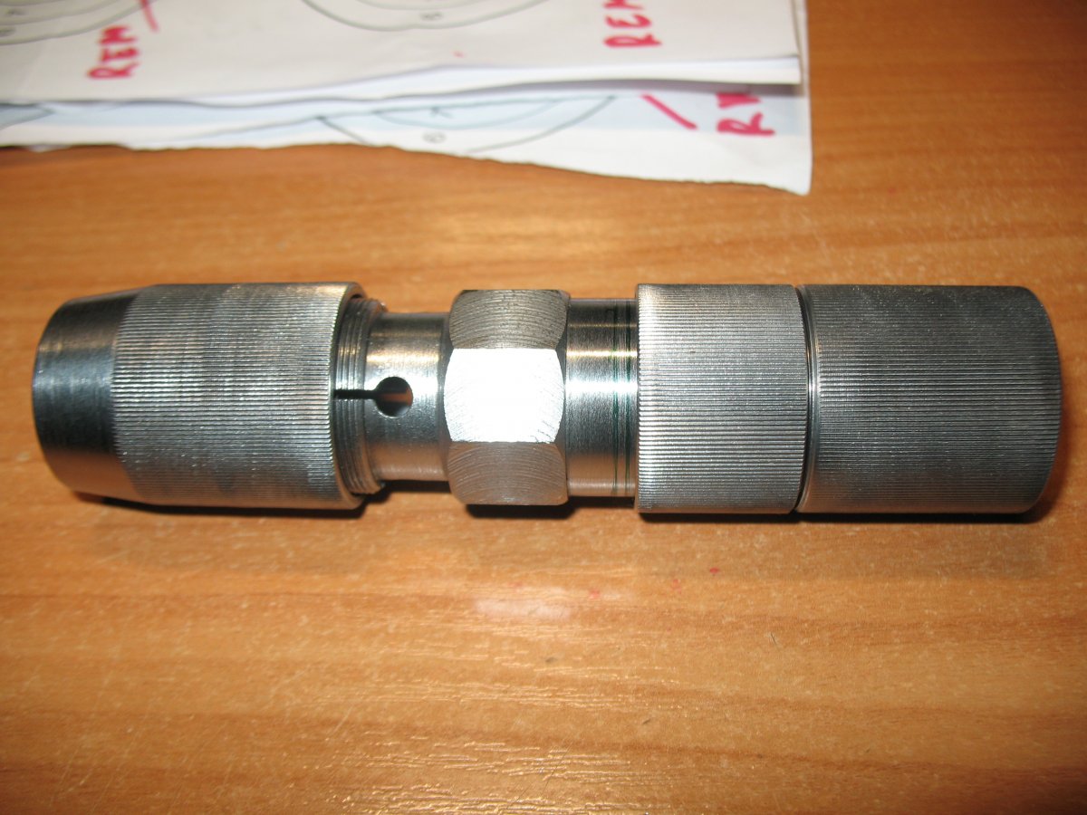

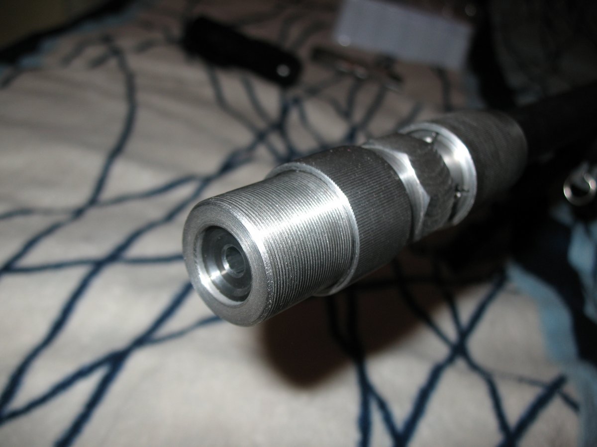

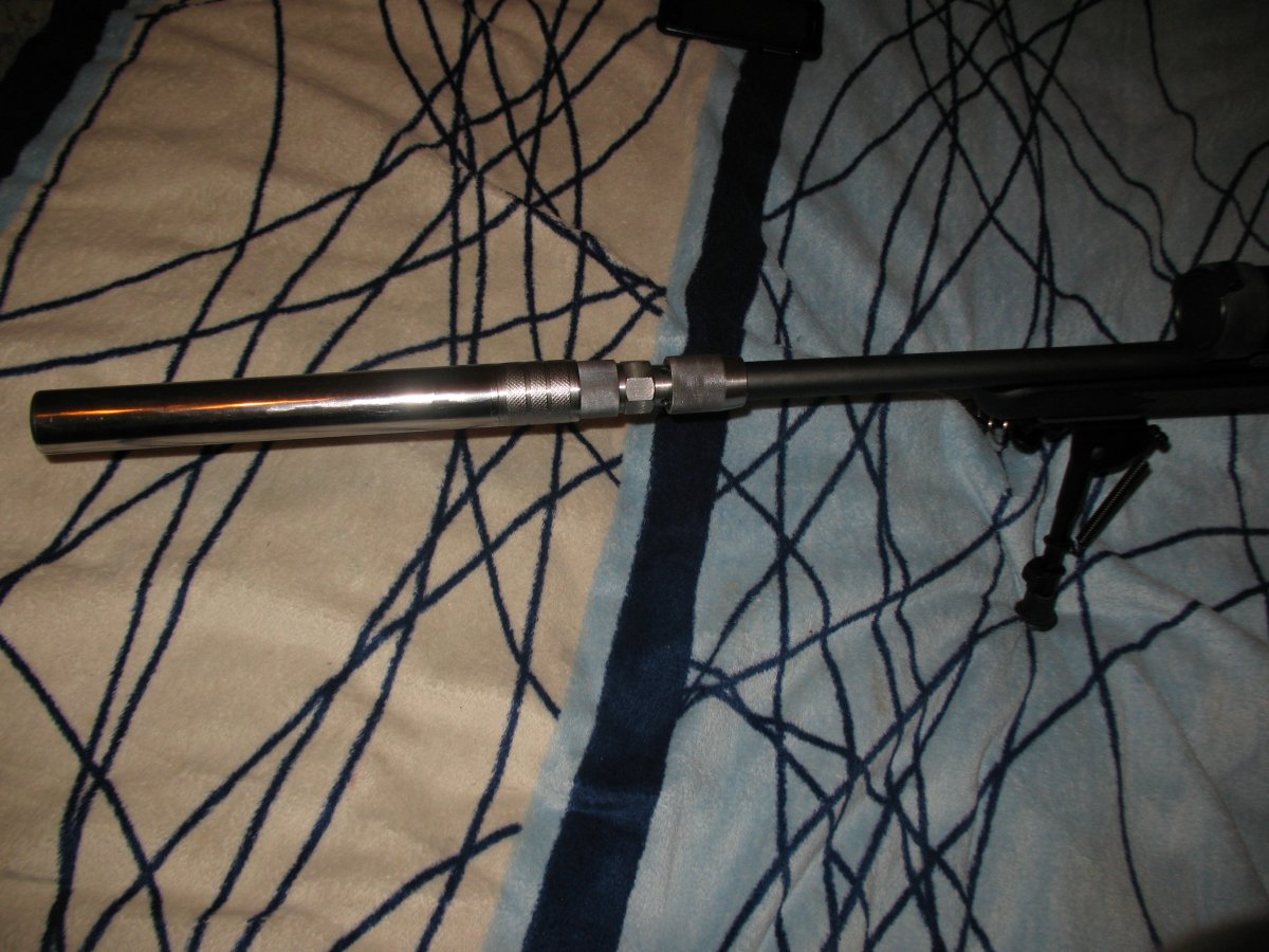

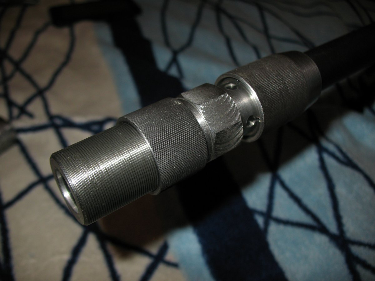

    И так встречайте систему БОСС-ПБС.
    Сегодня была произведена пристрелка и тестовый отстрел разных патронов с системой БОСС-ПБС.
    Результатом я доволен. Больше всего внимания было уделено самому дешёвому патрону ремингтона (пачка 525шт за 1730грн).
    Именно от этого капризного патрона хотелось добиться результатов с моей насадкой. Пошли на принцип и уложили 210шт этих патронов.
    Так же попробовали получить хорошие результаты с патронами SK STANDART PLUS и мы этого добились. Правда этих патронов было мало потому всего 2 группы на результирующей мишени.
    Промежуточные мишени на фото не все... их было много и я решил оставить только наиболее интересные.
    Стрелка на фото указывает порядок стрельбы (с низу вверх) группами по 5 патронов. Естественно лучший результат был получен с патроном SK, но это очевидно.
    Но и патрон ремингтона мы заставили лететь существенно кучнее. Лучше не смогли по одной причине. Оказалось, что моя конструкция ПБС не любит поворотов по оси. То есть что бы не терять результат мы могли менять характеристики строго в один полный оборот ПБС и далее фиксировали его контргайкой.
    Вывод очевиден- ПБС нужно сделать по другой схеме, что и произойдет в ближайшее время. (об этом отпишусь когда это будет сделано и наглядно расскажу какая между схемами разница).
    Так же данная схема ПБС плохо справилась со сверхзвуковым патроном.
    Бил и косяк... цанга в какой то момент ослабла и насадка сползла на 5мм и куча ушла в никуда... это привело в недоумение ..."все пропало" .. но когда исправили проблему, то куча вернулась в норму.
    Это было при стрельбе сверхзвуковыми патронами ремингтона.
    Но если коротко, то поворот ПБС даже на 10 град очень сильно меняет картину кучность... я бы сказал - фатально меняет. Но , как я уже написал- эта проблема будет устранена.
    Конечно же добавлю видео самой стрельбы. А пока немного фото:
    Ну и недвусмысленный вывод - ребята - ЭТО РАБОТАЕТ! Причем можно без ПБС использовать систему, то есть у меня есть гайка дополнительная (на фото присутствует) и она отлично работает меняя кучность.
    Что бы на 100% убедится, что есть влияние на кучность были произведены выстрелы с разрегулированой системой и куча просто рассыпалась.
    На фото мишеней в основном патроны ремингтона и дистанция 35м.
    Первая мишень содержит результат стрельбы патроном RWS и ремингтона без насадки.
    поскольку RWS было мало, то под этот патрон решили не подстраивать насадку.
    На 4 мишени результат наиболее удачен. Там где разброс большой - это моменты когда мы не попадали в минимум колебаний ствола.
    К сожалению ошибки стрелка сильно мешали тестам, потому в следующий раз будем стрелять со станка. Одиночные отрывы на мишенях - это кривые руки.
    Останнє редагування: 12 лют 2017
