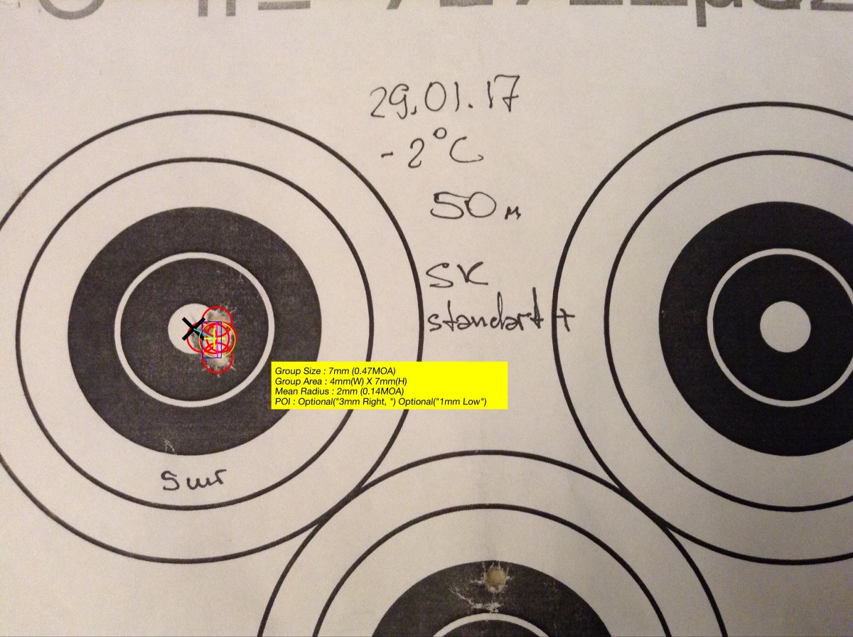

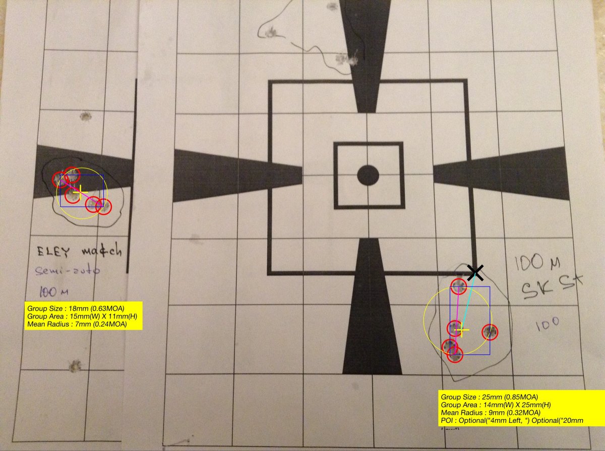

  18. babay7878
    babay7878 Oberfeldwebel
    11
    584
    Сегодня очередной стрелковый день
    Винтовка радует да и рука, благодаря мелкану, набивается.
    50м - 0.47 МОА
    100м - разные патроны, небольшой ветерок. 0.63 и 0.85 МОА Без ветра было бы кучнее.
    _mvp_, invalid, Умка та 2 іншим подобається це.
