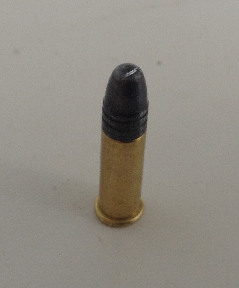

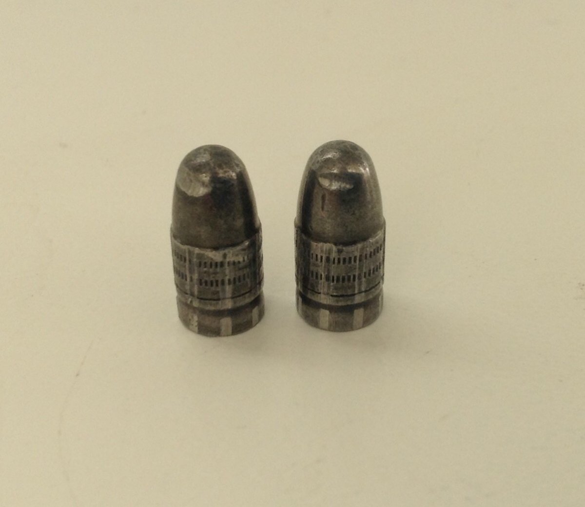

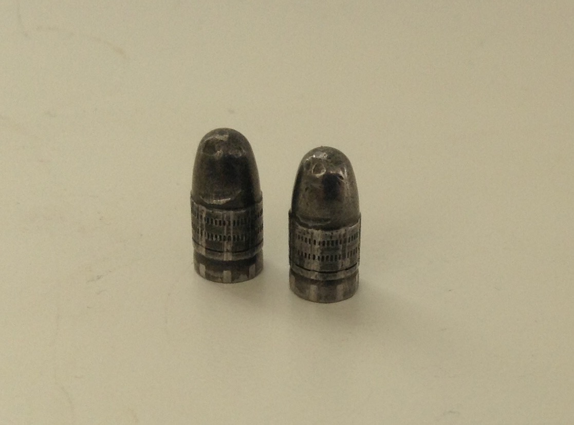

    нашёл после пострелух пару своих пуль.
    замечено что, скорее всего при подаче, появляется характерный замин на носике и перед ведущей части пули на 180 градусов
    интересно как-то лечится?

    Частично лечится полировкой "ступеньки" патронника.
    Только если перестараться, то будет гильзу дуть в сторону куда перестарался)
    Т.е. надо совсем немного.
    Еще помогает нарастить "трамплин" между магазином и патронником, если конструкция позволяет.

    пуля повреждается сверху и снизу об край патронника
    так как входит в него не параллельно оси ствола
    а под углом
    так как подается из магазина под углом
    подаватель и губки имеют неправильную геометрию
    я бы поменял магазин на другой, например, металлический
    и попробовал с ним
    пульный вход не трогайте ни в коем случае
    бо про кучу сможете забыть
    с пульным входом и нарезами у чехов всё в порядке

    Исправил - полировка входа в патронник) Тупонул, вибачайте. Исправил))

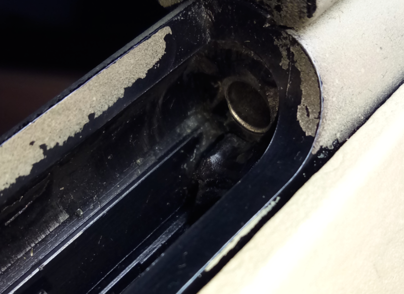

    У меня на Марлине такая проблема бьіла. Сделал так как упомянул - полирнул и поднял трамплин. Куча отличная.
    Фото конечно не фонтан, но для общего понимания:
    Красньім вьіделен "нарост" трамплина.

    Здравствуйте .Конусной насадкой на бор машинку снять фаску при входе в патронник примерно до 1 мм. Главное не снять больше ширины фланца. но как сказал уважаемый всеми нами форумчанин,начинать нужно с магазина .Как правило данная проблема характерна для П.А . где патрон подается силой возвратки и иногда с перекосами,в болте скорее всего виновата геометрия губок магазина.

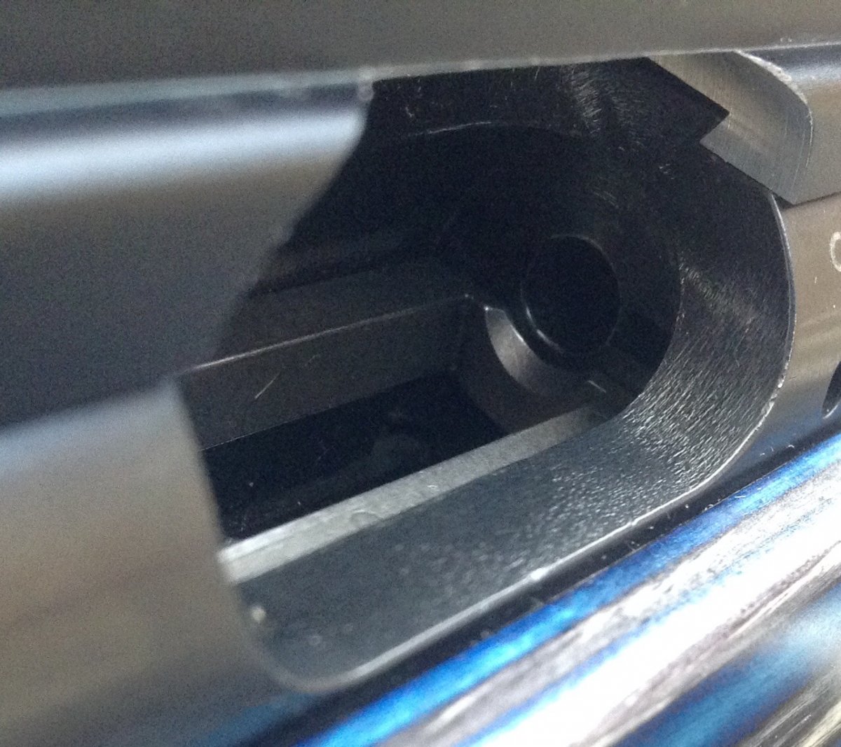

    Проверил (осмотрел) пульный вход - все идеально.
    металлический 10ти местный магазин вчера успешно про..Л на нем подача последнего патрона, при быстрой перезарядке, была с утыком в патронник, сейчас проверил перезарядкой с пластикового магазина воре все норм. последний уткнулся и остался след на кончике пули. Погоже если быстро перезаряжать то пружина магазина не успевает подбросить донце гильзы и выровнять патрон.

    у меня "трамплин" как-то более крутой :) на первый взгляд.

    Только "резинкой" (вулканит) и только очень нежно. Мощу дремеля (как и способности 22LR :) ) часто недооценивают...

    А єто просто зависит от модели, геометрии губок магазина и "точки встречи" пули с "трамплином".
    Я добавил где-то 1,5 мм и теперь патрон входит с минимальньім касанием.
    А то раньше бьіло точно так же как на Вашей фотке :)
    Кстати по єтой причине отказался от дозвука Магтеч. У них очень широкое єкспансивное отверстие. При входе в патронник просто разрушало головную часть пули. Про кучность вопрос тогда вообще не стоял)
    п.с. Глянул на фотку. У меня ж все намного проще и пластиковей)) Марлиньі - они в Волмарте на кг продаються в отделе деревянньіх изделий) По 70 долл/кг :)
    У Вас там металл, видимо. Не наростишь.
    Правильно бьіло вьіше упомянуто - магазин лечить надо.

    Понаблюдал сегодня за подачей патронов, ничего пилить не нужно, просто нужно медленней подавать патрон, тогда все норм и никаких утыканий.
