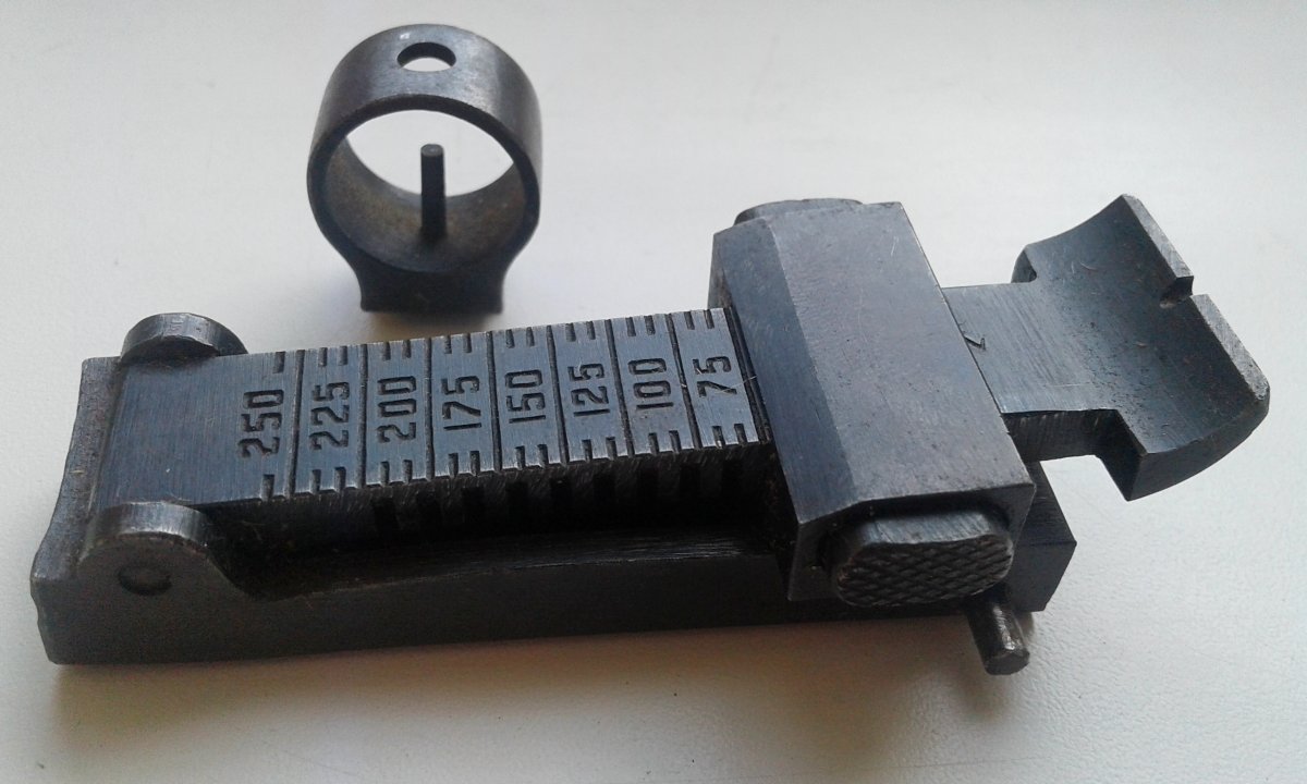

    Нигде не видел целик у мелкашки на 250м... да и слабо его представляю учитывая баллистику 22lr.
    И всё же, какое было у Вас превышение точки прицеливания с точкой попадания на 250м?

    у CZ-452 Standart и CZ-452 Lux целик таки размечен до 250 м :)
    Старая закалка, традиции Маузера
    у 455 уже такого нет

  9. Mad Max Subaru
    Mad Max Subaru Stabsfeldwebel
    1.825
    Ангола
    блд, Славко, читать не хотим или в гугле забанили?
    ТОЗ-8 имеет вот такой целик и такую мушку.
    Фото как оказалось тоже с Райберта.
    И если присмотреться, то последняя риска это 275 м. Советскому патрону шкала соответствует полностью.
    Импортным тоже, но не всем.
    Согласно балистического калькулятора абсолютное снижение (без учета дистанции пристрелки) , на 250 - 3,4 м.
    Ostap Yakovenko, Hamer2109, _mvp_ та 2 іншим подобається це.

    Да вы не нервничайте так, в гуле много чего написано а ответ лучше всего получить от владельца напрямую.
    А за ответ спасибо, как то не обращал внимания на открытый прицел к мелкашкам, а тут оказывается разметка просто адовая...
    Я на своей оптике с трудом накрутил на 230м и это с учетом всей вертикальной шкалы прицела, правда прицел на кольцах стоит у меня без наклона.
