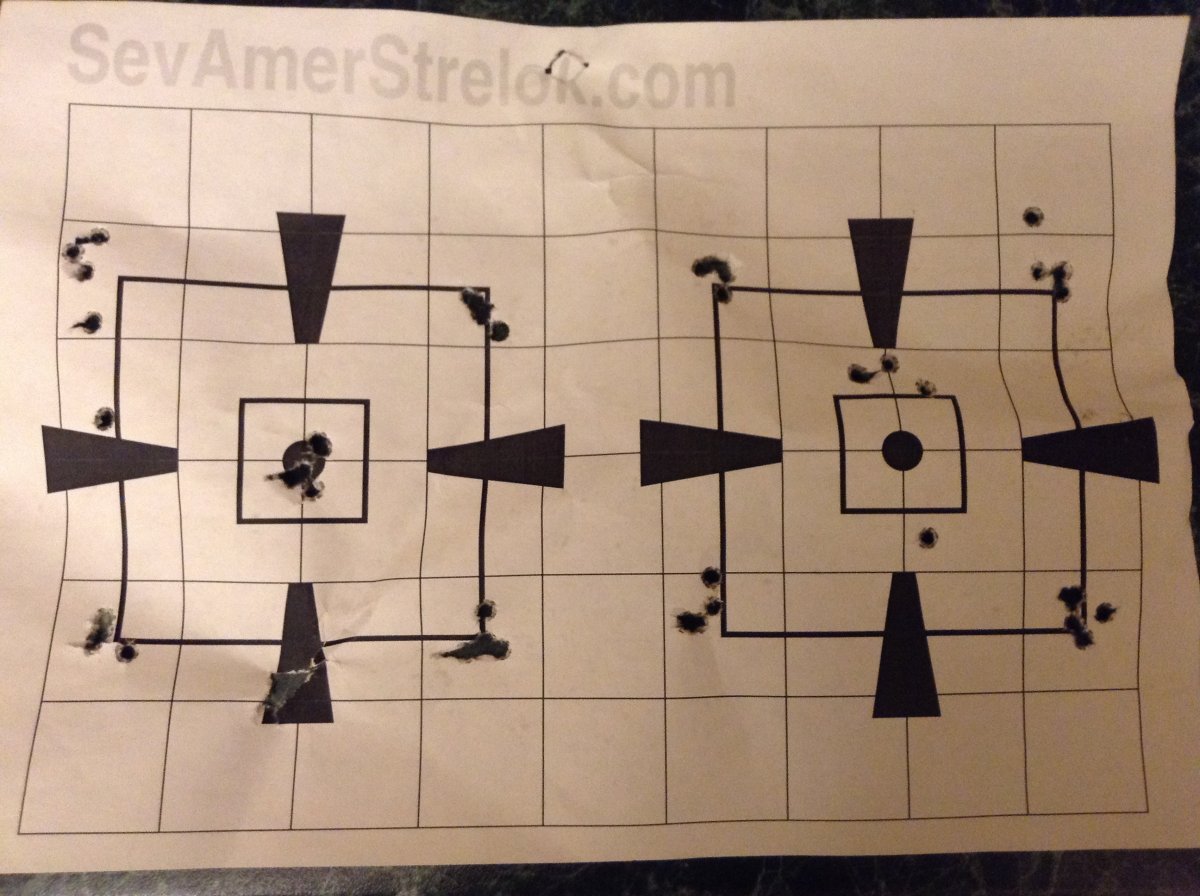

    круто конечно, но еслиб винтовка так не гуляла, явно былоб лцчше.

    через тел. ну очень плохо прицеливаться.
    без телефона на прицеле она явно лучше стреляет:) Видно несколько групп по углам квадрата и в центре по 5 выстрелов, дистанция 50м
