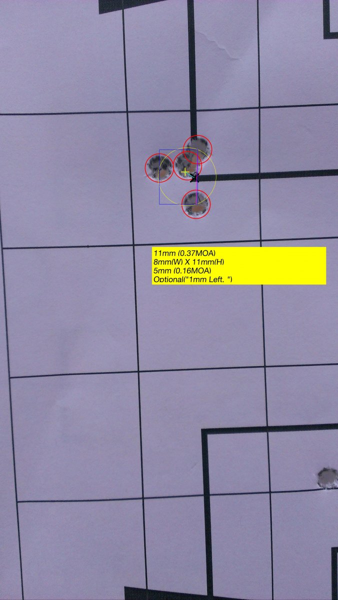

    babay7878 Oberfeldwebel
    11
    584
    Сегодня ездил на тренировочку.
    на фото группа из 4х на 100м 5й в жестком отрыве :( или ветер дунул или ХЗ.. боеприпас RWS subsonic HP (не самый лучший для 100м) В следующий раз не буду покупать RWS HP.
    на видео (первый опыт снимать через прицел) первый, холодный выстрел, на 50м далее крепление телефона начало сползать и показывать особо нечего. Прицеливание на 3mil из-за того что винтовка пристреляна на 100м
