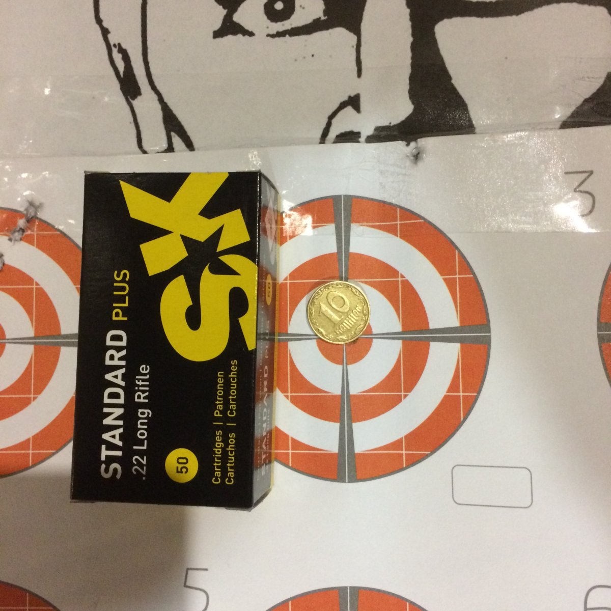

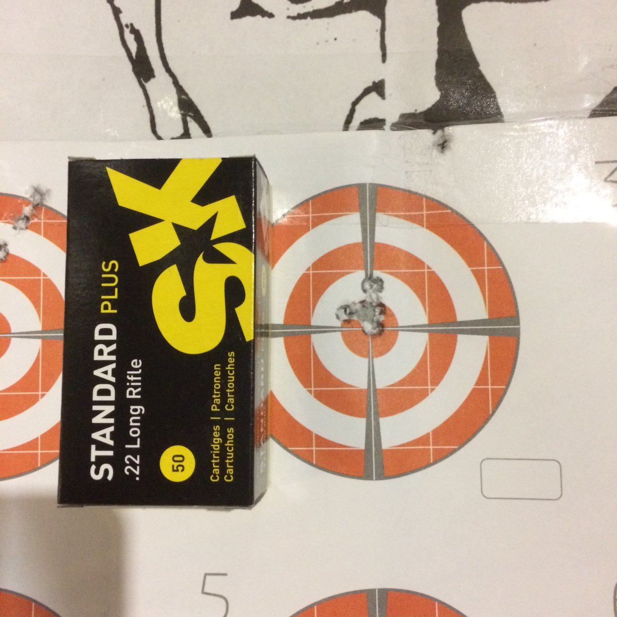

  11. kim-l
    kim-l Stabsgefreiter
    295
    Патроны классные. Сегодня как-раз вышло немного ими пострелять
    А, вот RWS у меня как-то хуже летит.
    И, что это за BOSS такой ?
    taclem, АЛЕКСЕЕВ, _mvp_ та ще 1-му подобається це.
