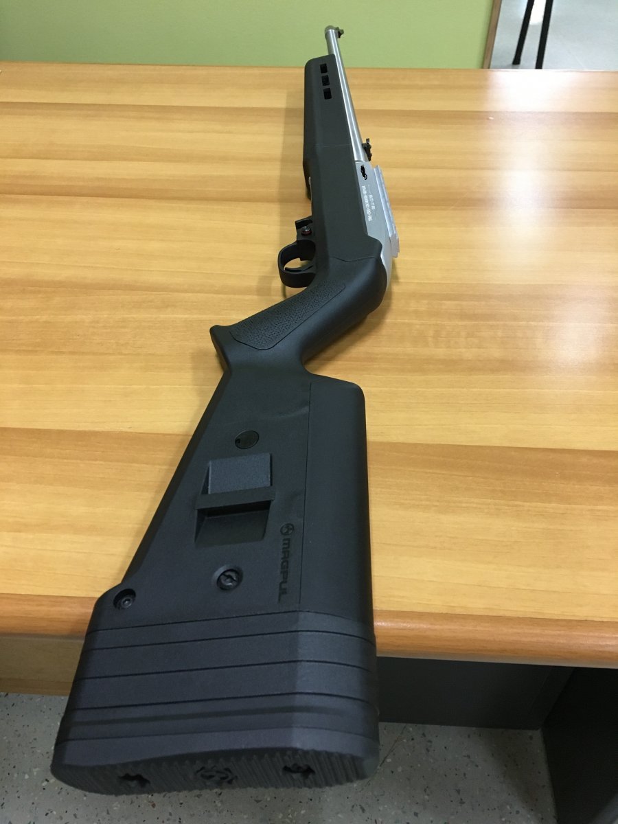

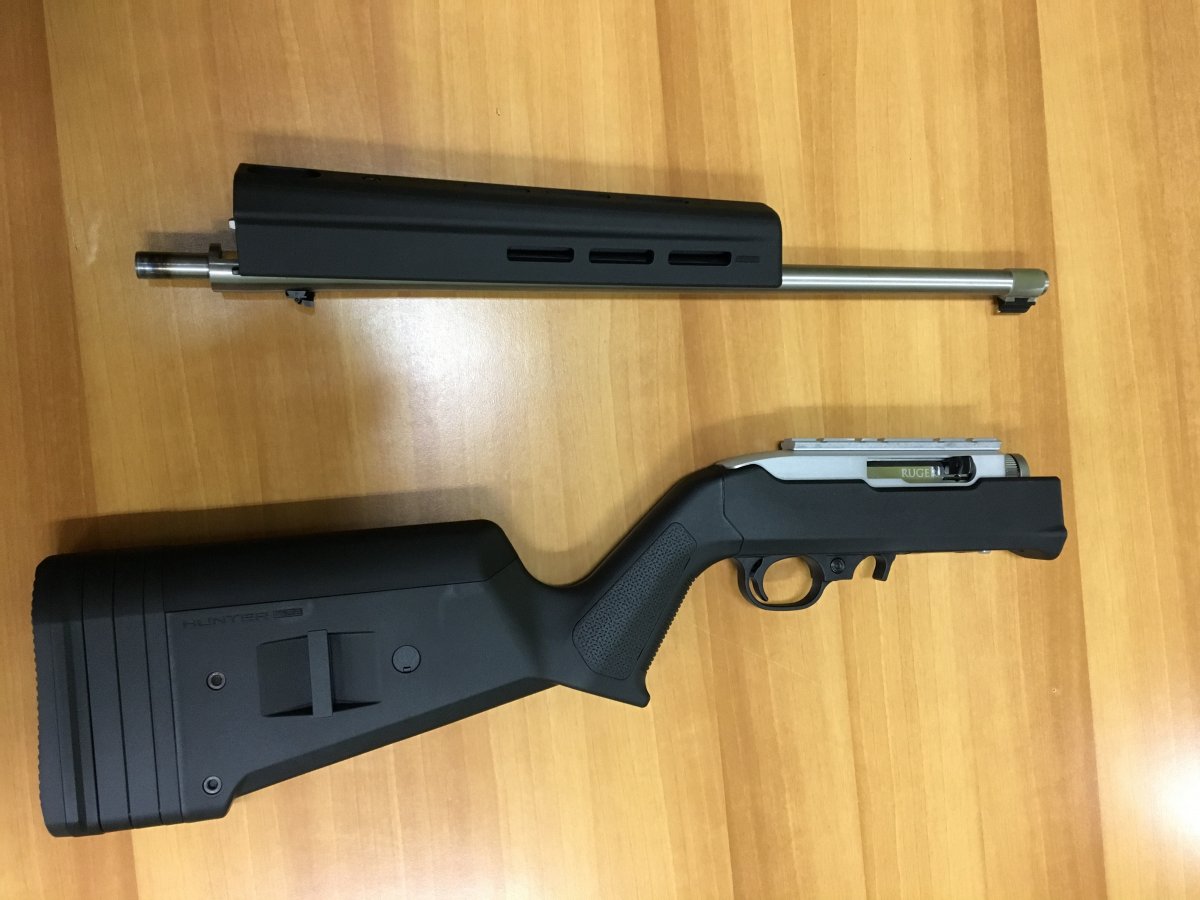

    Установил обвес без проблем, можно сказать на коленке./реально два винта и готово/
    В сумку помещается точно как родной,/единственно прикрутил вчера оптику и все :( жопа, не влез, а я рассчитывал :)/ теперь думаю, что делать.
    У знакомого спрошу - отпишусь.

    Надо быстросъемные кольца. Брал тут на форуме. Отличная вещь . Всего пару прицелов входят в сумку. На америкосовском форуме есть список.

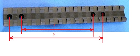

    Нужна помощь владельцев savage mark II FV.
    Изначально в комплекте раздельная планка вивера.
    Я хочу установить сплошную и мне нужна помощь с размерами между отверстиями. Буду благодарен если кто сделает замеры.
