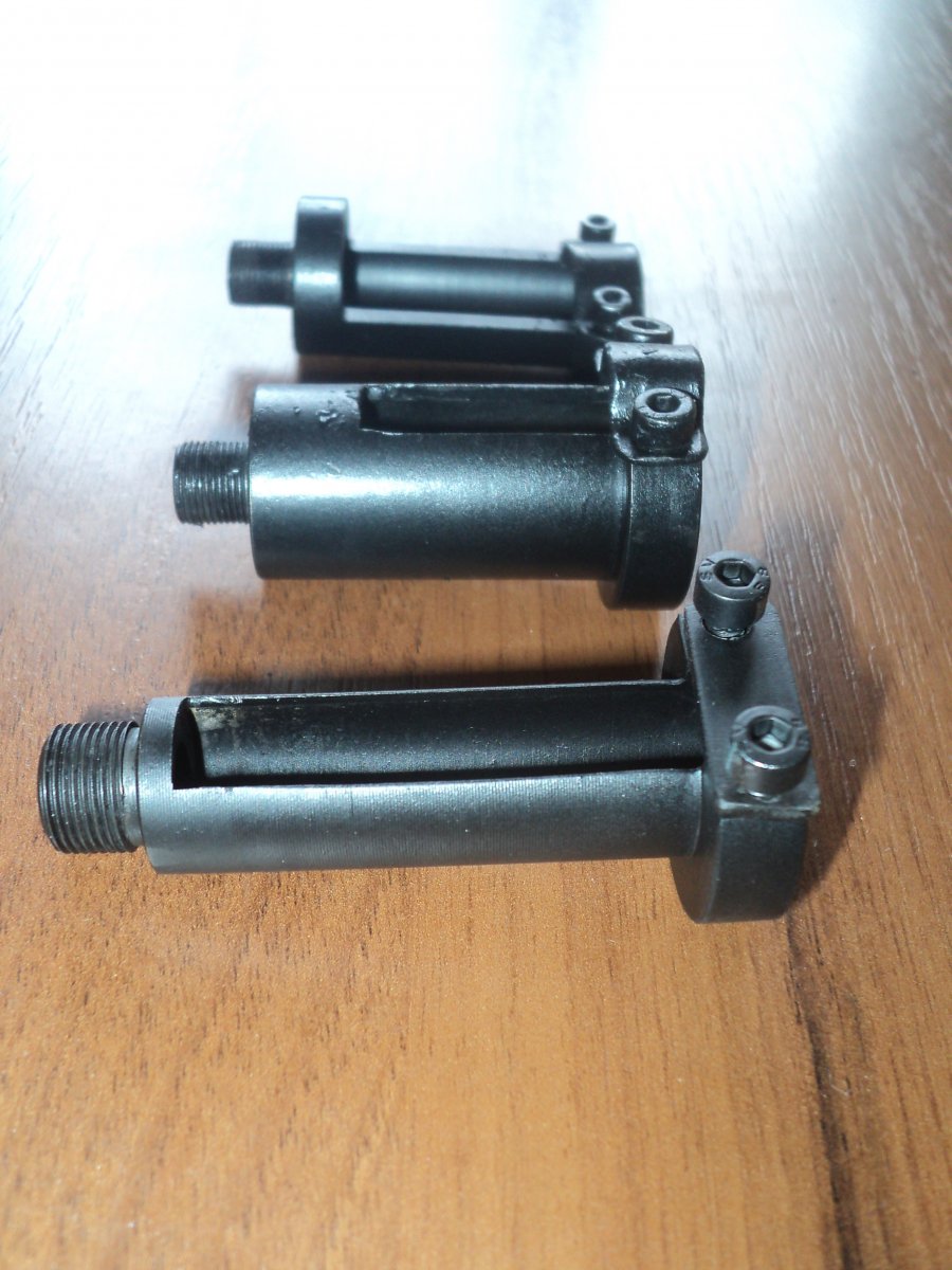

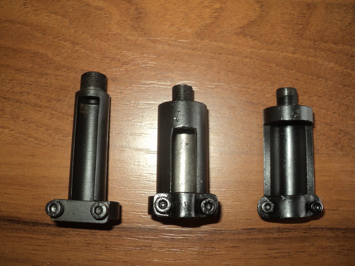

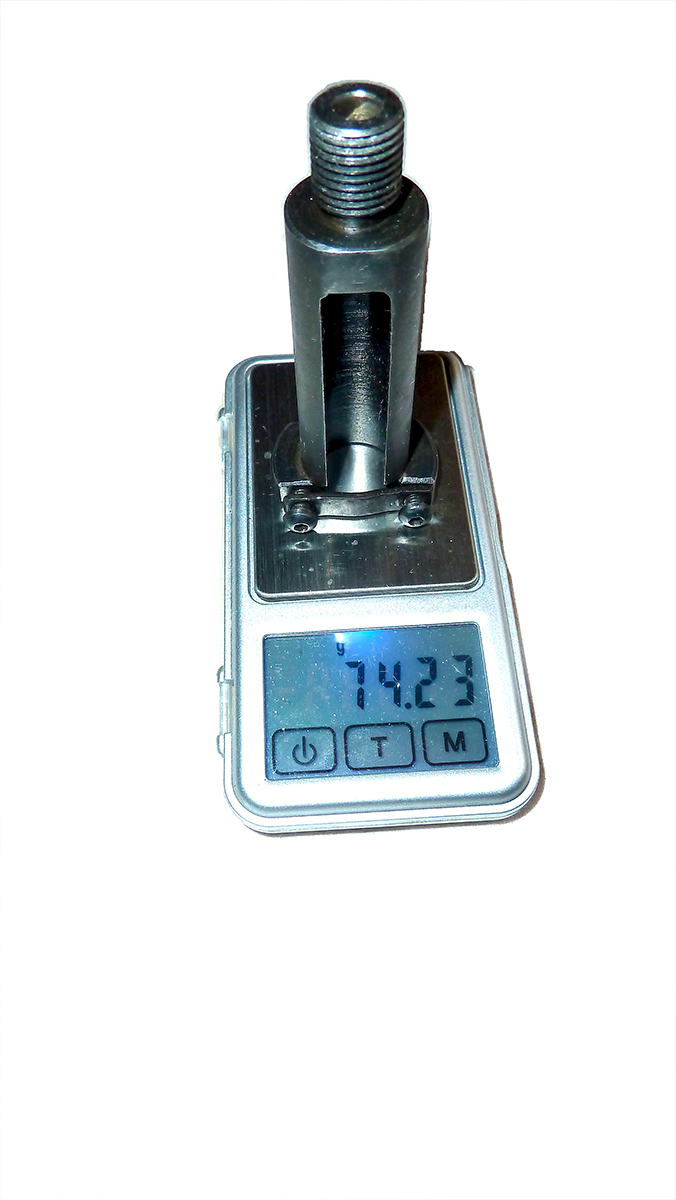

    Вот вариант крепления глушителя без нарезания резьбы на стволе.
    левый на втором фото идеально подходит для Марлин-60,фото с размерами может пригодится кому-нибудь....

    Собственно на этом фото такой же. Только у меня цанга имеет не 12 прорезей ,а 8.
    _mvp_ подобається це.

    "Вот вариант крепления глушителя без нарезания резьбы на стволе." - мне не нравится такой вариант крепления. Довольно не эстетично и главное быстро не снимеш без инструмента.

    Его не нужно снимать вообще. Один раз цангу нацепил и накручивай модер когда нужно
    rezyxa подобається це.

    Первый вопрос будет ли с такой цангой хорошая соосность и второе стальная добавит весу ни хило на краю ствол(баланс винтовки уйдет вперед). Разве делать с авиационной дюрали .

    всё очень соосно(проверено) и весит очень мало.....
