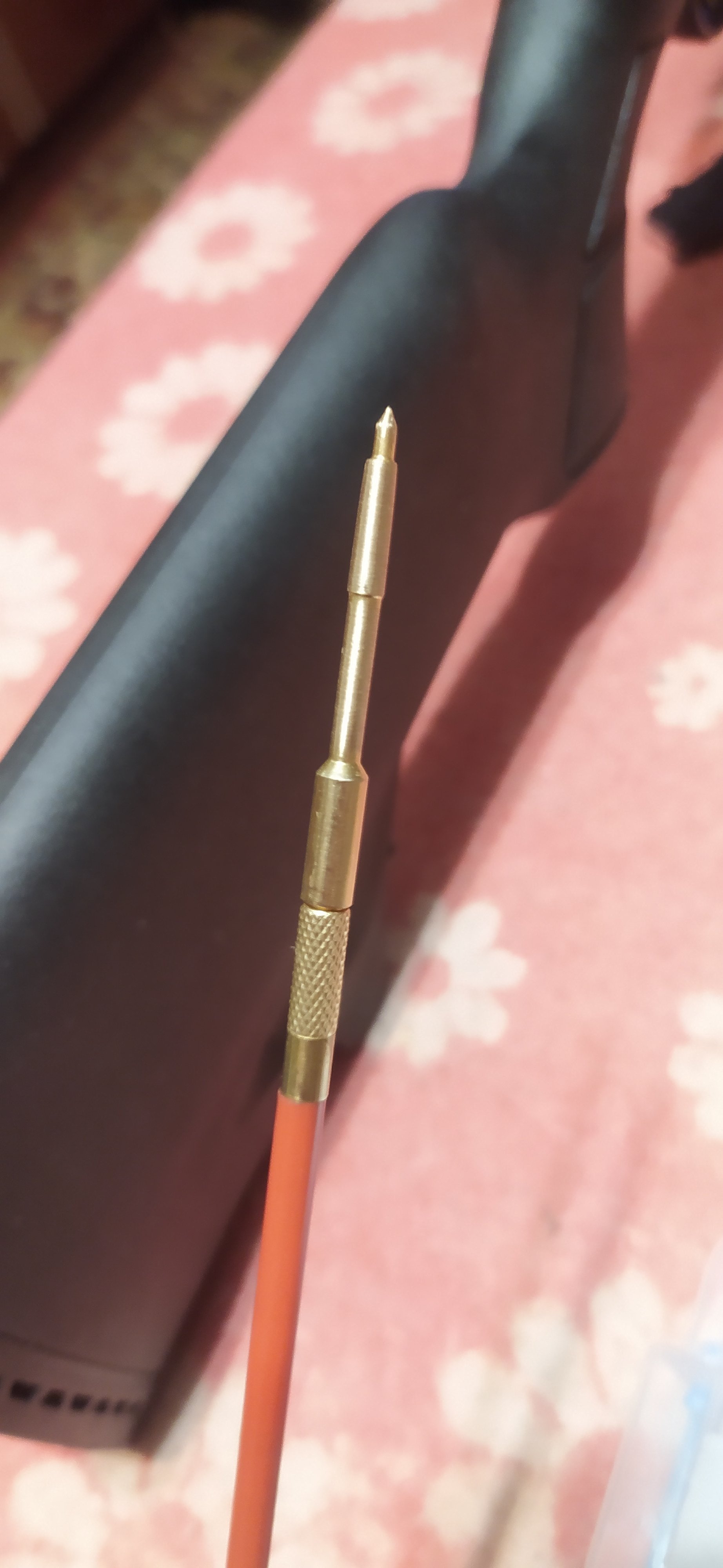

    З чисткою і вішером проблема вирішена якраз за порадою Максима - дриль і трошки абразиву (різного, від шкурки до бруска для точки ножів). ЧИСТИТЬ, і все проходить, 30 хв часу з поліровкою об повсть! "Купованого" розміру вішер був занадто товстим...

    Вішер треба було, затиснувши в дриль, зточити трошки абразивом, інакше в ствол навіть з половинкою патча під .22 воно не лізло ніяк.

    Ну, я його не зіпсував, а припасував до свого ствола... "Зіпсованим" він був при купівлі - діаметр завеликий, і не тільки в мене воно не лізло, а ще й в АР-ку знайомого, а діаметр ствола там - однаковий, не рахуючи патронника. І з того ж набору вішер-петля і всі йоржики були Ок... А вибір у нас в місті в магазинах - невеликий, і навіть "під 4,5" вішерів-голок в продажу немає.

    Може треба було відразу купити щось пристойне? Вішери 223 дуже ткго лізуть в 22лр через іншу форму нарізів. Тому мілкан бажано чистити вішером .20 для 5.5 пневми. Ідеально працює з патчами.

    Така ідея. Накернити циліндричну поверхню вішера по кругу - три-чотири круга по три-чотири керни, щоб шматочки ганчірки (для графів - патчі :) ) чіплялись за вішер при намотувані.
    На мій погляд, що ганчірки будуть краще знімати з поверхні ствола бруд, коли вони будуть намотані.
    Ось як цей вішер
    Вішер зубчастий Pro-Shot для кал .223
    https://ibis.net.ua/zbroia/details/visher-zubchastii-pro-shot-dlia-kal-223-latun-8-32-m/
    Або використовувати зношений вішер з бронзовим/латунним ворсом - на нього намотувати ганчірку

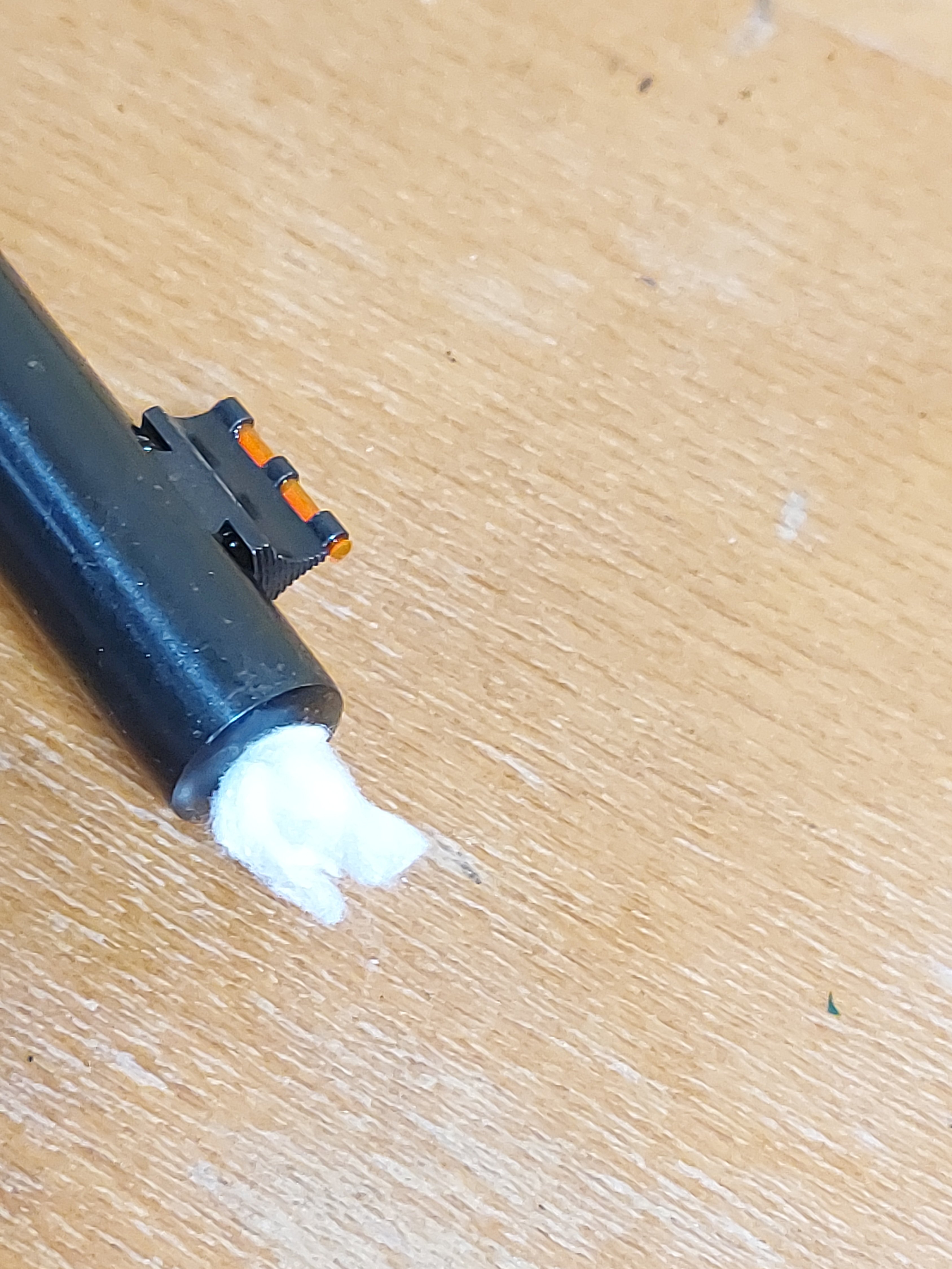

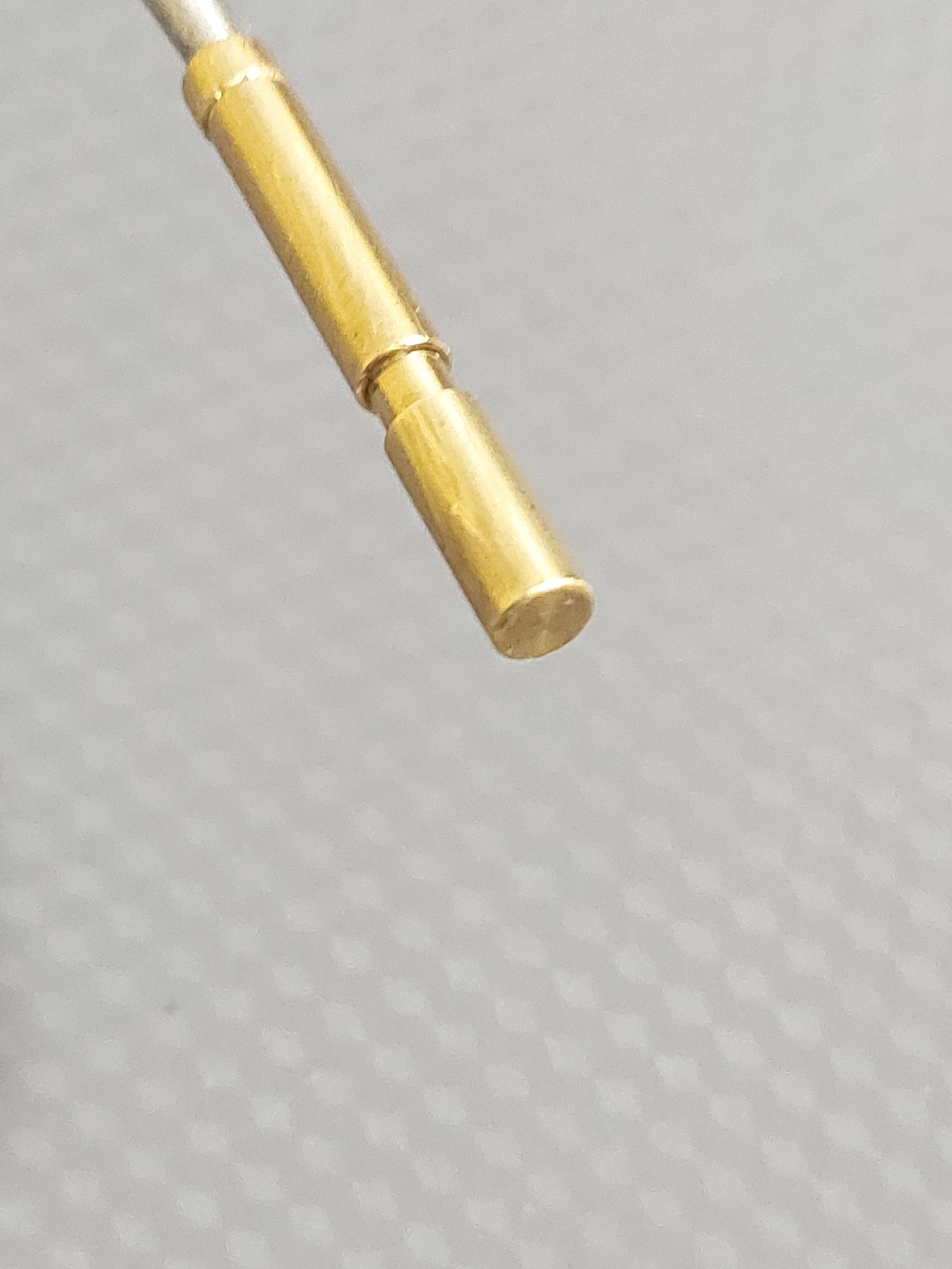

  13. Максим Каммерер
    Максим Каммерер Oberfeldwebel
    1.190

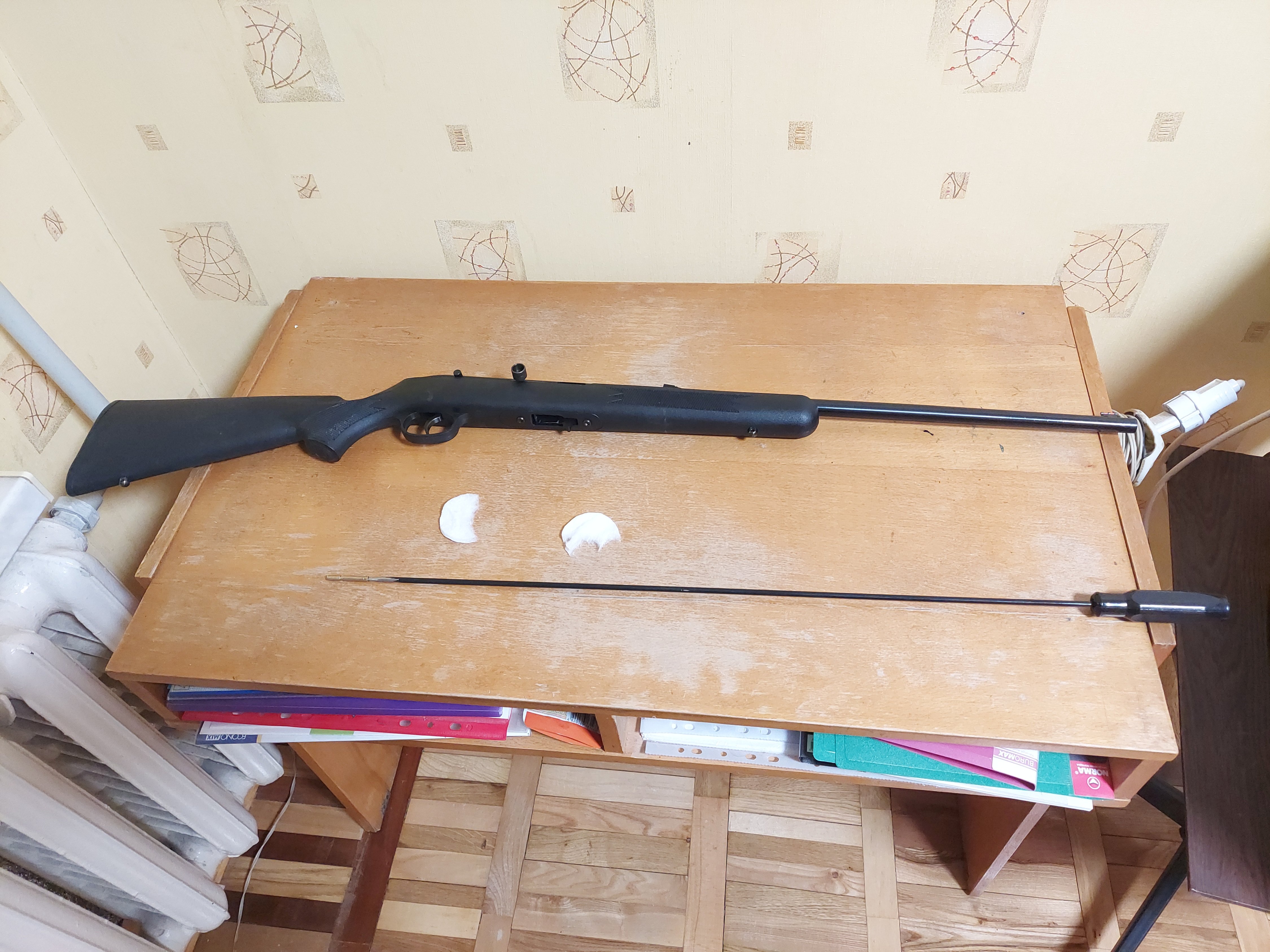

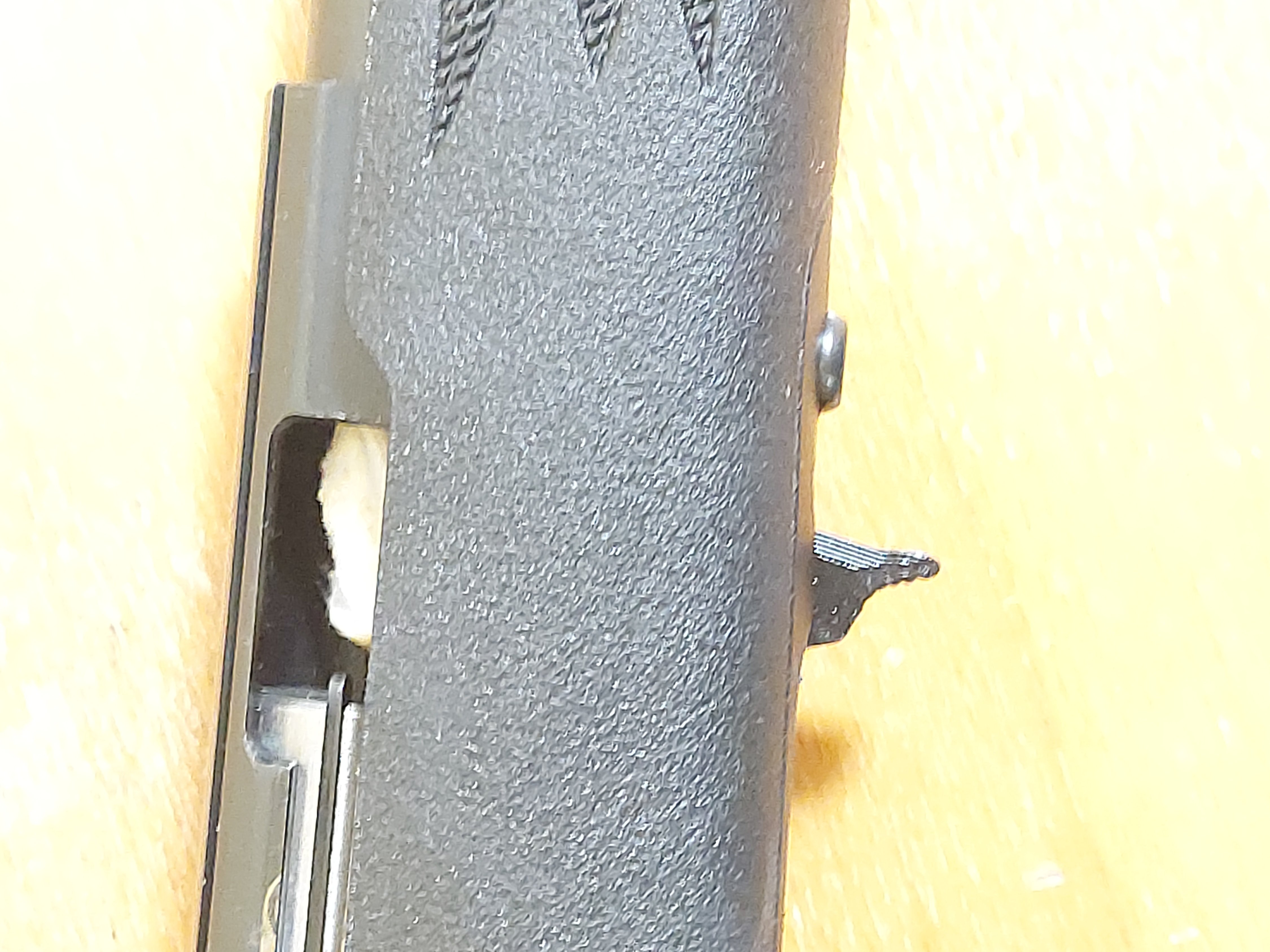

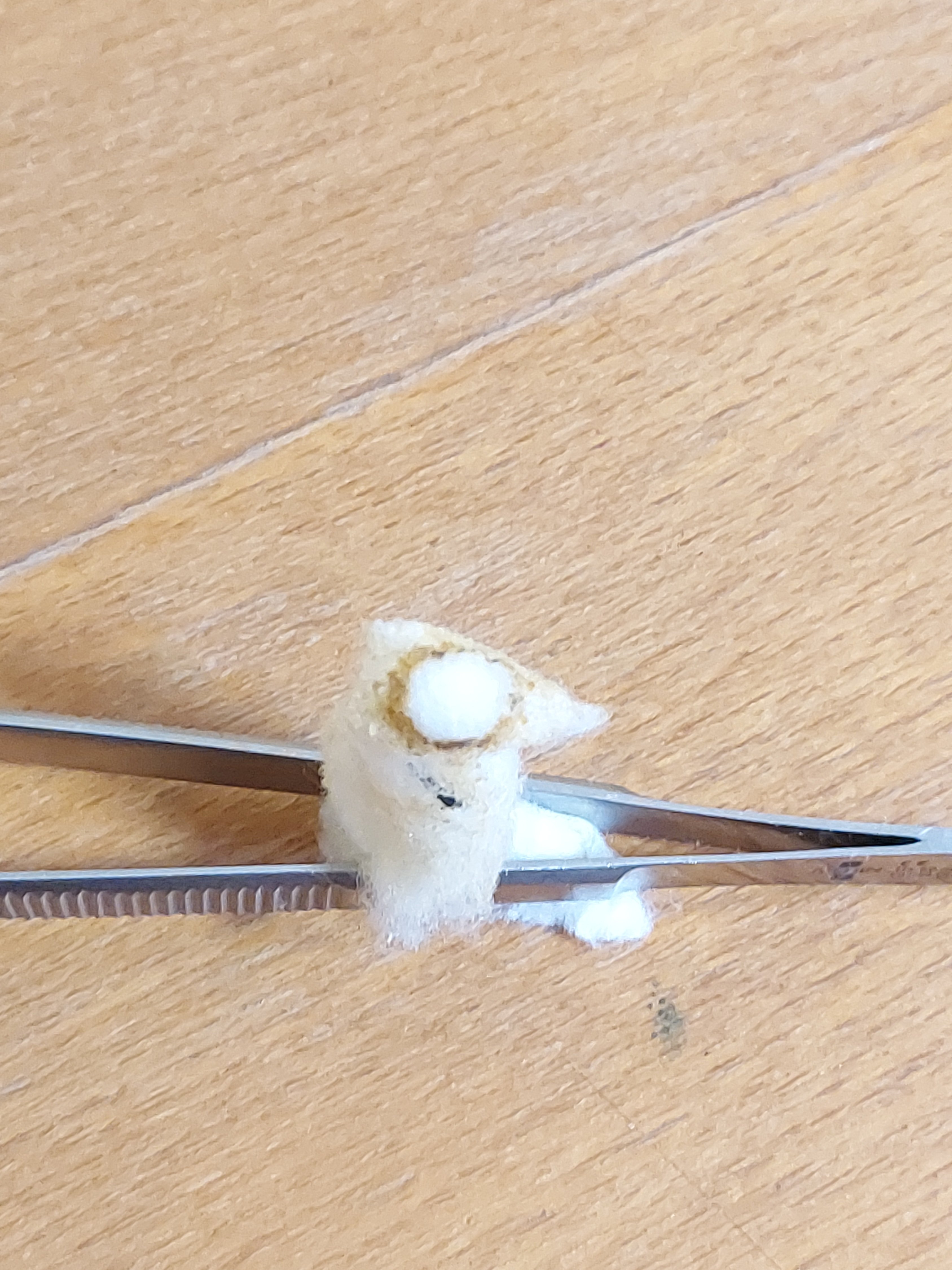

    Ось, заради вас поліз в сейф
    Фото 1 - карабін, дві половинки косметичного диска, і шомпол з ось цим вішером
    Вішер Pro-Shot кал .223 для безпечного видалення бруду. Латунь. 8/32 M
    https://ibis.net.ua/zbroia/details/...ia-bezpechnogo-vidalennia-brudu-latun-8-32-m/
    Фото 2 - Вішер Pro-Shot крупно
    Фото 3 - половина косметичного диска, вставлена в ствол
    Фото 4 - вийшла зі ствола
    Фото 5 - Результат - косметичний диск зібрав на себе все масло, яким був змащений ствол
    Фото 6 - контрольний прохід другою половинкою косметичного диска - вона чиста, значить перша половинка взяла на себе весь бруд.
    Олександр Поляков подобається це.

    З наданих вами фото можу сказати що патч та вішер не працюють. Патч використовує 1% своєї площі що не є задовільним результатом.

  16. Олександр Поляков
    Олександр Поляков Stabsgefreiter
    193
    4,21 мм зверху, 4,22 знизу.
  17. Максим Каммерер
    1.190
    Патч?
    Який патч?
    У мене ніколи не було, не має, і не будет патчів.
    Ви помиляєтесь - другій прохід показує, що при першому проході зібрано увесь, скажімо так, бруд
    Другий прохід показує, що використана половинка косметичного диска чиста.
    Значить перший зібрав все.
    Крім того, зброя чищена - перша половинка косметичного диска збирала масло, яким змащена внутрішня поверхня ствола.
    А при чищенні відбувається декілька проходів:
    Попередній прохід половинка диска - зняти нагар.
    Змастити маслом, і пару хвилин дати постояти, поки змащую маслом ресівер - там нагару не менше.
    Чищення бронзовим йоршиком, змащеним маслом РЖ від освинцівки, і залишків нагару.
    Двома проходами по половині диска знімається весь бруд.
    Контроль бороскопом, як правило повторна чистка бронзовим йоршиком не потребується.
    Змащую маслом, і знімаю масло, щоб остаточно промити ствол.
    Повторюю другий раз.
    Змащую маслом ВО для зберігання - воно добре тримається на поверхні, і не стікає.
  18. Максим Каммерер
    1.190
    десь міліметр зазору - досить
