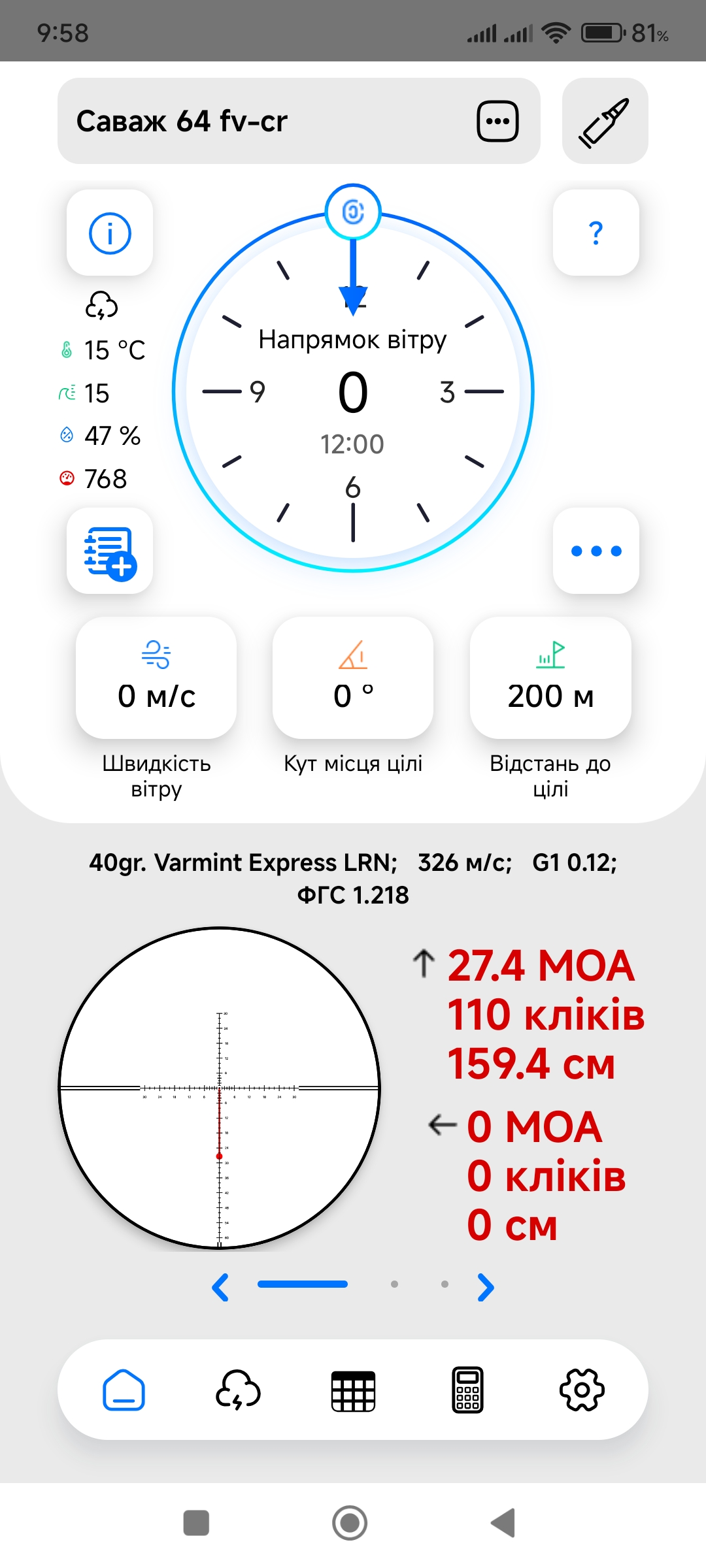

    Знайшов я якийсь on-line балістичний калькулятор.
    У мне вийшло, що для калібру .338LM потрібне підвищення ствола в один градус потрібно для влучання на дистанції 1450 метрів.
    Я просто перевів падіння кулі в МОА в градуси, і підібрав підходящу дистанцію.
    При цьому: залишкова швидкість буде 360 м/сек, і залишкова енергія складатиме 1250 Дж.
    Тобто: куля не на ... як українською буде "на излёте"? Їй ще летіти, і летіти.

    Ну, вашому калькулятору я більше вірю.
    Дякую.
    Я до чого: 300 метрів для .22LR це, приблизно, те ж саме, що й 1400 метрів для .338LM.
    Це край, якщо не закрай.
    Цікаво, але...

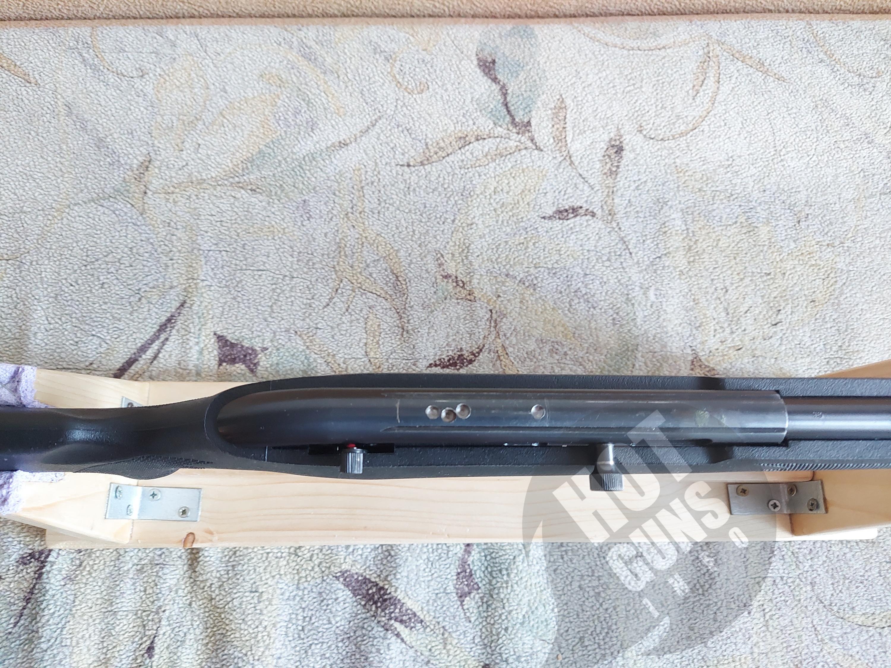

    Я не вірю що це ресівер карабіна токаря 4 розряду, який повчає всіх що все треба робити правильно, правильним інструментом і тп. Не вірю, де ви знайшли це фото і що ви нам заливаєте!?)))
    pilot44 та Romych подобається це.
  13. Максим Каммерер
    Максим Каммерер Oberfeldwebel
    1.233
    "И на старуху бывает проруха" :)
    Перший отвір, крайні зліва, я робив у фрезерувальника.
    Це було для кріпленя моноблоку з прицілом 3-9х32
    Зняв ресівер. Поїхав до знайомого фрезерувальника на завод.
    Все зробили копійка-в-копійочку.
    Потім мені цей приціл настогид - на ньому не було регулювання паралаксу.
    Купив 4-16х44.
    Він не ставав на той моноблок.
    Купив кільця.
    І він довший за 3-9х32 - довелось його здвинути уперед.
    Відповідно: знадобився новий отвір.
    Фрезеровщик щось не працював - вирішив зробити отвір сам.
    Ось другий зліва отвір - це перша, невдала, спроба.
    А третій зліва отвір - це вдала спроба поставити 4-16х44.
    Потім мені надоїло те, що після розбирання карабіну для чищення збивається точка прицілу, і я вирішив купити коліматор.
    Щоб його поставити, довелося просвердлити ще один отвір - останній, той що крайній справа.
    Вдалося з першого разу.
    Так, мені можна дорікати отім браком.
    Але, прошу зауважити що все свердлилось лез лещат - в руках, ручною дрелью.
    Товщина стінки ресівера всього 2 мм (звісно - там розмір в долях дюйма, але міряв я звичайним колумбіком).
    І я з трьох разів не просвердлив наскрізь (перший отвір робився на прецензійному фрезерному станку - там не можливо було помилитись).

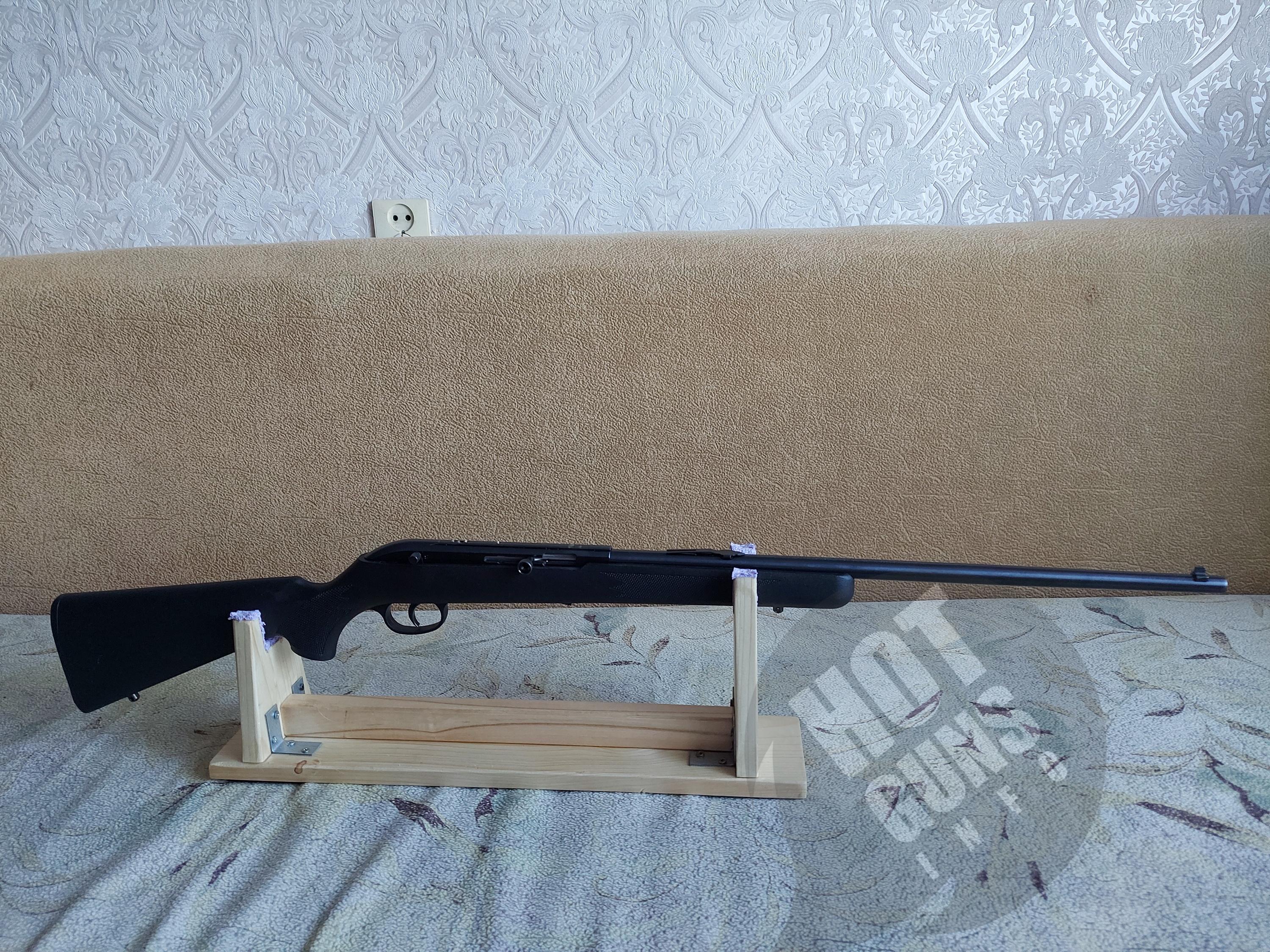

    Ось фото цього карабіну коли я його рекламував на продаж
    До речі, подивіться: яку чудову купність він видавав. Там два відриви від моєї криворукості, а три лягли дуже гарно.
    Я вирішив його продати, і купити Savage A22 бо в нього ствол не знімається.
    Але він то недосилав набій, то не викидав гільзу.
    Вже почалася війна, полювання заборонили, а їздити в тир щоб підібрати набій для мене було складно.
    І я його швидко продав.
