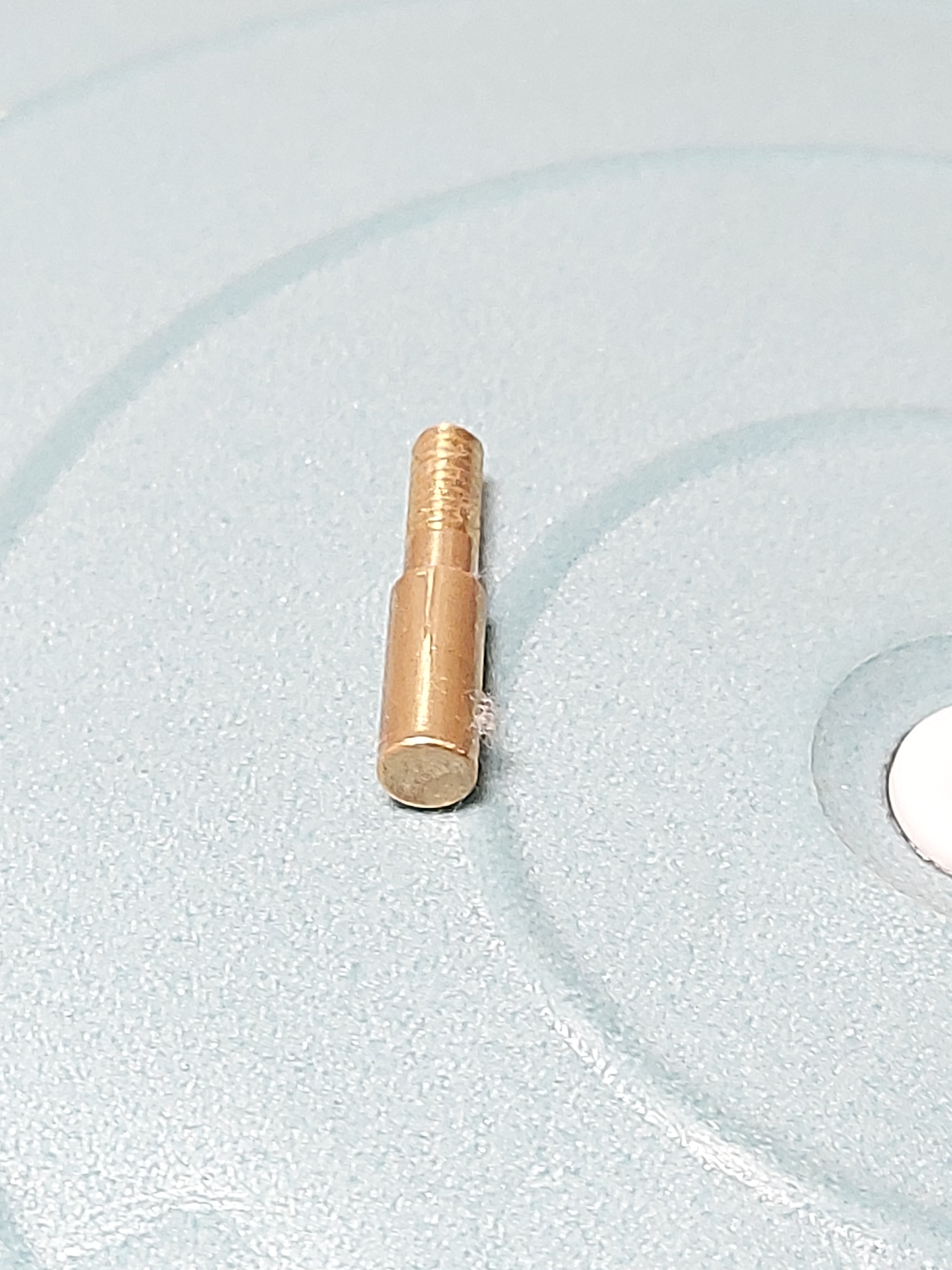

    Якщо ви будете вибивати кулю кінчиком шомпола з різьбою 8-32, чи різьбою 8-36 - між ними різниці в діаметрі немає, різниця - це тільки крок різьби. Так от, зовнішній діаметр цих різьб, в міліметрах, складає 4,1 мм - він просто погнеться. Для того, щоб вибити кулю існує спеціальний наконечник:
    ось посилання на нього
    https://ibis.net.ua/zbroia/details/...ia-bezpechnogo-vidalennia-brudu-latun-8-32-m/
    і прикріплене фото
    будь яку роботу треба виконувати спеціальним, пристосованим для цього, інструментом
    Останнє редагування: 16 лют 2025

    Ви відповідаєте на мої повідомлення чи на те що ви там в них хочете побачити не залежно від того що я написав? По перше я говорив про вибивання гільзи а не кулі, ця необхідність виникає набагато частіше. По друге ви хоть намагалися збагнути про що я пишу? Уявіть що вам треба вибити гільзу, є два шомполи як на фото і немає спец насадки для вибивання, який би ви обрали для цього,
    девей який закінчується сталевим штирем , чи той який має на кінці маму з тоненькими стінками? Девейовським на полігоні лаковану гільзу 308 вибивав, різьба шомпола без змін, а отією латунною шкуркою мами я б не ризикнув.
    Олександр Поляков подобається це.
  11. Максим Каммерер
    Максим Каммерер Oberfeldwebel
    1.233
    Так, я все збагнув.
    І тому й написав вам, що не можна вибивати, чи то кулю, чи то гільзу - не важливо, голою різьбою.
    Я зовсім не збирався сперечатись про те, який из шомполів більш стійкий до людського варварства, чи то шомпол з різьбою 8-32F, чи то шомпол з різьбою 8-36M, фірма і назва не важливі - я говорю только про різьбу.
    Я тільки наполягаю на тому, що треба бути технічно-грамотною людиною, і для конкретної задачі використовувати відповідний інструмент.
    Техніка, особливо мілка різьба, не прощають варварського відношення до себе.
    Тому я надав посилання на відповідний інструмент, він так і називається: насадка для безпечного видалення бруду.
    Sapienti sat. Ті хто розуміють - скористаються моєю порадою, а ви можете чинити як вам завгодно.
    Я б ще зрозумів людину, яка хоче зекономити ці 229 гривень. А так - ні. Ризикувати забити різьбу, навіщо?
    Якщо метричну різьбу поправить будь-який токар, то інструментів для дюймових різьб в Україні, банально, немає.
    Останнє редагування: 17 лют 2025
