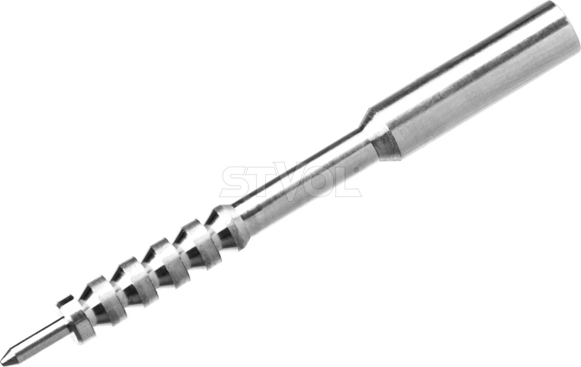

    Камераден, ХЕЛП! Купив шомпол, набір різних вішерів та щіточок, і патчі... Все під .22, і "пуховки" та вішер з патчем, навіть змащені Gunex-ом, НЕ лізуть в ствол... Шомпол і ГОЛИЙ вішер - лізуть без питань.

    Раз шомпол лізе, і голий вішер лізе - значить вони відповідного діаметру. Це вже добре.
    Патчі можуть не лізти просто тому, що забагато тканини. Порада: викинути патчі і відкалсти в сторону вішер для них; в якості патча використовувати половину косметичного диска, я його проштовхую, або шомполом без нічого, або купив вішер для вибивання застряглої кулі - просто циліндр з пласким торцем, який накручується на/в шомпол.
    Всілякі пуховики можуть не лізти, бо вони просто зроблені занадто туго. Це не страшно.
    Напишіть про виробників всього вашого краму, і про різьбу - це важливо.

    Sapsan, патчі малесенькі і тоненькі, 3х3 см.
    https://sapsan.net.ua/product/79368 йоршики і вішер
    https://sapsan.net.ua/product/54356 шомпол
    І є ще перехідник на різьбу, з ним теж все лізе
    А ото - патчі - https://sapsan.net.ua/product/59630

    Все там має нормально проходити. З яким саме вішером пробуєте ці патчі? Там наче і голка і петля в наборі.

    Три вішера на фото - викинуті гроші - не користувався ніколи.
    Проте, - вішер по центру - це голка, яка як раз для ваших патчів. Крайні вішери могли б теж протягнути патч, але не в калібрі 5,6 мм. Бо вішер, огорнутий складками тканини банально не поміщається у стволі.
    Був би більший калібр, наприклад 7,62, думаю, - все було б гаразд.
    Фото де один вішер - це я про нього писав: корисний проштовхувати половинку косметичного диска. Варто брати з собою разом з шомполом на випадок застрягання кулі - у мене RWS декілька разів застрягали.
    І фото з контейнерами. Куплено в Епіцентрі. Може бути у відділі "Рибальство", або у відділі "Інструменти". Це заготовки для ПЕТ тари. Дуже зручно. У мене пуховики кожен під своє масло в окремих контейнерах.
    Питання: якщо ви купили шомпол з різьбою 8-32, то навіщо купляти насадки з різьбою 5-40.

  18. Олександр Поляков
    Олександр Поляков Stabsgefreiter
    192
    Якраз голка і не лізе... Без патча - зі свистом, з ним - в патронник навіть не входить.

    Ну, .22LR і .223Rem - це одне і теж саме - різниця в три тисячних дюйма не суттєва. А третій? Щось з 300-х калібрів?
    Варто завести суцільний шомпол.
    Я якось в полі поламав складний шомпол 12-го калібру - застрягла резинова куля - довелось вибивати, і складний шомпол не витримав. Довелось повертатись додому не закінчивши відстріл - дома cewskmv вибив без проблем.
    Я користуюсь насадками 1/8F і 8-32M і шомполом 1/8M, з відповідним перехідником під насадки 8-32M. Але він не зручний - його хвостик з різьбою всього 3 мм в діаметрі - гнеться, і потім насадки стоять не рівно. Вирішив перейти на шомпол 8-32F - там на кінці отвір з різьбою, а наружна різьба на насадках. Довелось ще докупити переходник під насадки 1/8F. Старий продам з Savage 64F.
    Олександр Поляков подобається це.
  20. Максим Каммерер
    Максим Каммерер Oberfeldwebel
    1.190
    Я ж написав - зазор між голкою і отвором ствола маленький, і складки тканини не поміщаються.
    Тому проштовхуйте, або цією голкою, або накрученим на шомпол перехідником, або самим шомполом, що не бажано - можна пошкодити різьбу половинку косметичного диска - і все буде гаразд.

  22. Олександр Поляков
    192
    Доведеться певно таки купити "правильний" вішер-голку - або під 4,5 мм, або такий Девей - там візуально видно, що верхня частина меншого діаметру за низ, в мене діаметр там однаковий (штангенциркуль на роботі лежить, поміряти наразі не маю чим). upload_2025-2-16_10-8-18.jpeg

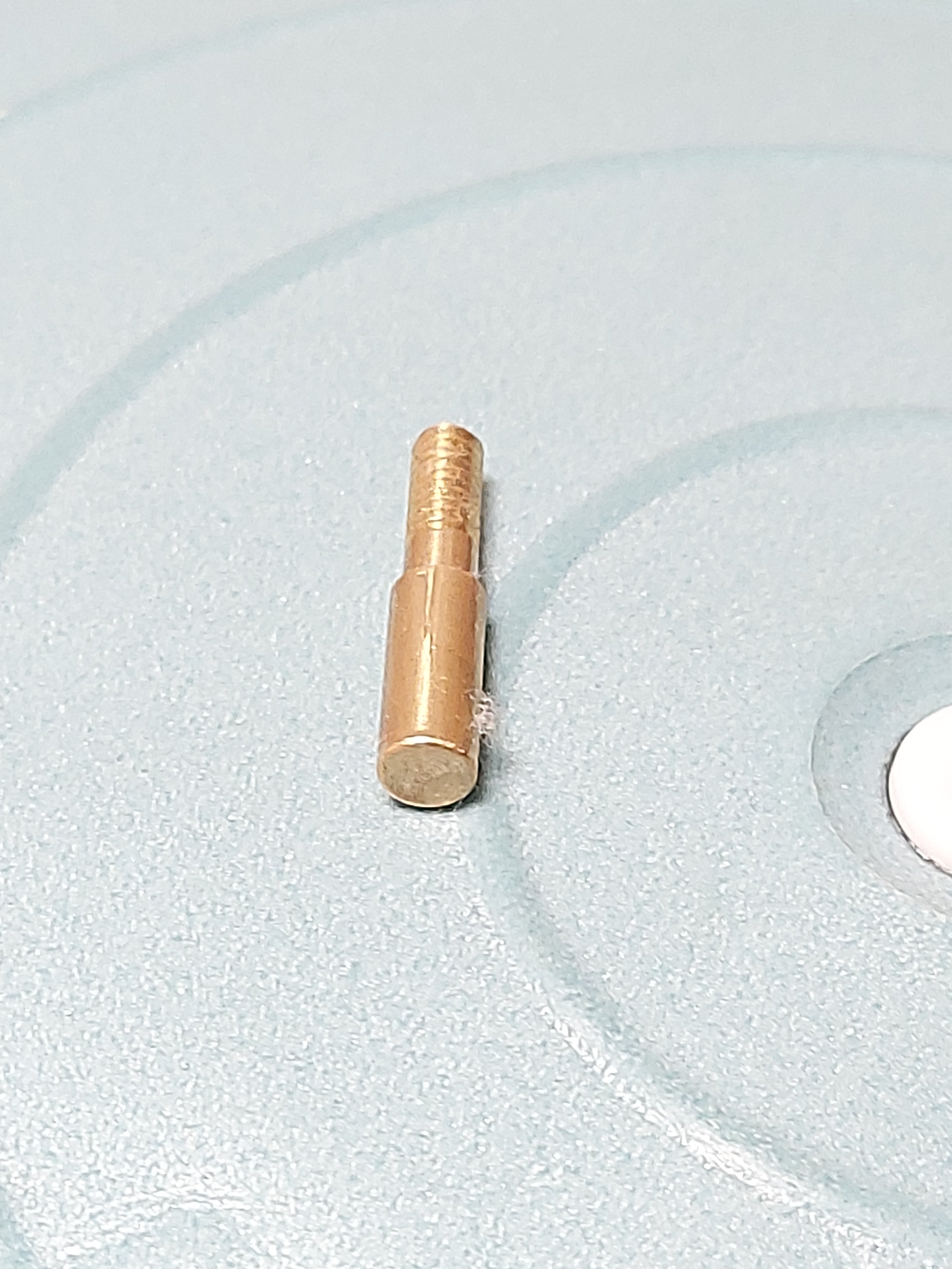

  23. pilot44
    pilot44 Feldwebel
    660
    Полтавська
    Зажати в дрельку ваш і наждачка,або напильником зробити як фото. Там зняти міліметр максимум.

  25. Максим Каммерер
    1.190
    Якщо кортить саме голка, і, як тут радять Dewey, то така:
    https://ibis.net.ua/zbroia/details/visher-dewey-parker-hale-dlia-kal-22-8-36-f-latun-1/
    Хоча, я б Dewey не рекомендував - там різьба тільки під своє 8-36.
    Краще Pro-Shot - там різьба 8-32, вона значно більше росповсюджена.
    І краще ось цей Вішер Pro-Shot кал .223 для безпечного видалення бруду. Латунь. 8/32 M
    https://ibis.net.ua/zbroia/details/...ia-bezpechnogo-vidalennia-brudu-latun-8-32-m/
    Я для арки купив такі два шомполи, один для ствола, другий для патронника.
    Шомпол Pro-Shot кал .22-.26. 66 см. Сталь. 8/32 F
    https://ibis.net.ua/zbroia/details/shompol-pro-shot-kal-22-26-66-sm-stal-8-32-f/
    Шомпол для патронника Pro-Shot 25 см (фіксований)
    https://ibis.net.ua/zbroia/details/shompol-dlia-patronnika-pro-shot-25-sm-fiksovanii/
    До речі, в якості шомпола для патронника арки можна купити стрілу для арбалета - там теж різьба 8-32
    https://ibis.net.ua/zbroia/details/...baletu-man-kung-mk-al16r-aliuminii-chervonii/
    Вона у мене є, але вирішив побарствувати, і купив шомпол
