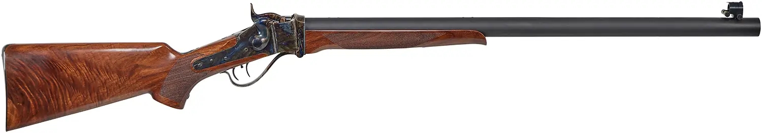

    Ні, для "ще більш вдумчивої стрільби" треба брати італійські Шарпси.:) Особливо другий зі стволом 71 см та вагою 5.9 кг.:) А перший я б і сам взяв, якби у них ціни не такі "веселі" були. Що цікаво, у калібрі .45-70 GVT ціна така сама. Але і з цими цінами уже позначені на сайті як "скоро закінчується". Є ще справжні поціновувачі.

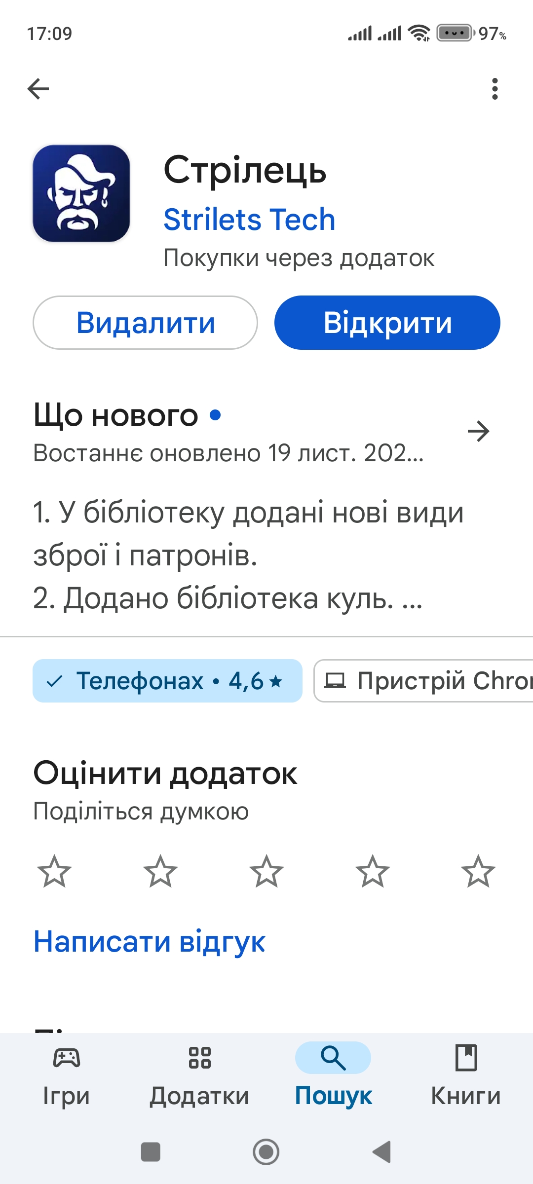

    Спробував стрілок, умови ідеальні
  17. Максим Каммерер
    Максим Каммерер Oberfeldwebel
    1.190
    А що це за застосунок?
    Набрав "Стрілок" в пошуку на "Google Play" - нічого не знайшов.
  18. pilot44
    pilot44 Feldwebel
    660
    Полтавська
    Наш, Український.
  19. Максим Каммерер
    1.190
    Не знаходить, ні "Стрілець", ні "Strilets"
  20. pilot44
    pilot44 Feldwebel
    660
    Полтавська
    Щойно спробував, все нормально, знаходить.
    Granat подобається це.
  21. Максим Каммерер
    1.190
    Знайшов, через браузер. В самому "Google Play" чомусь пошук не знаходив. Буває.
    дякую
    Granat та pilot44 подобається це.
