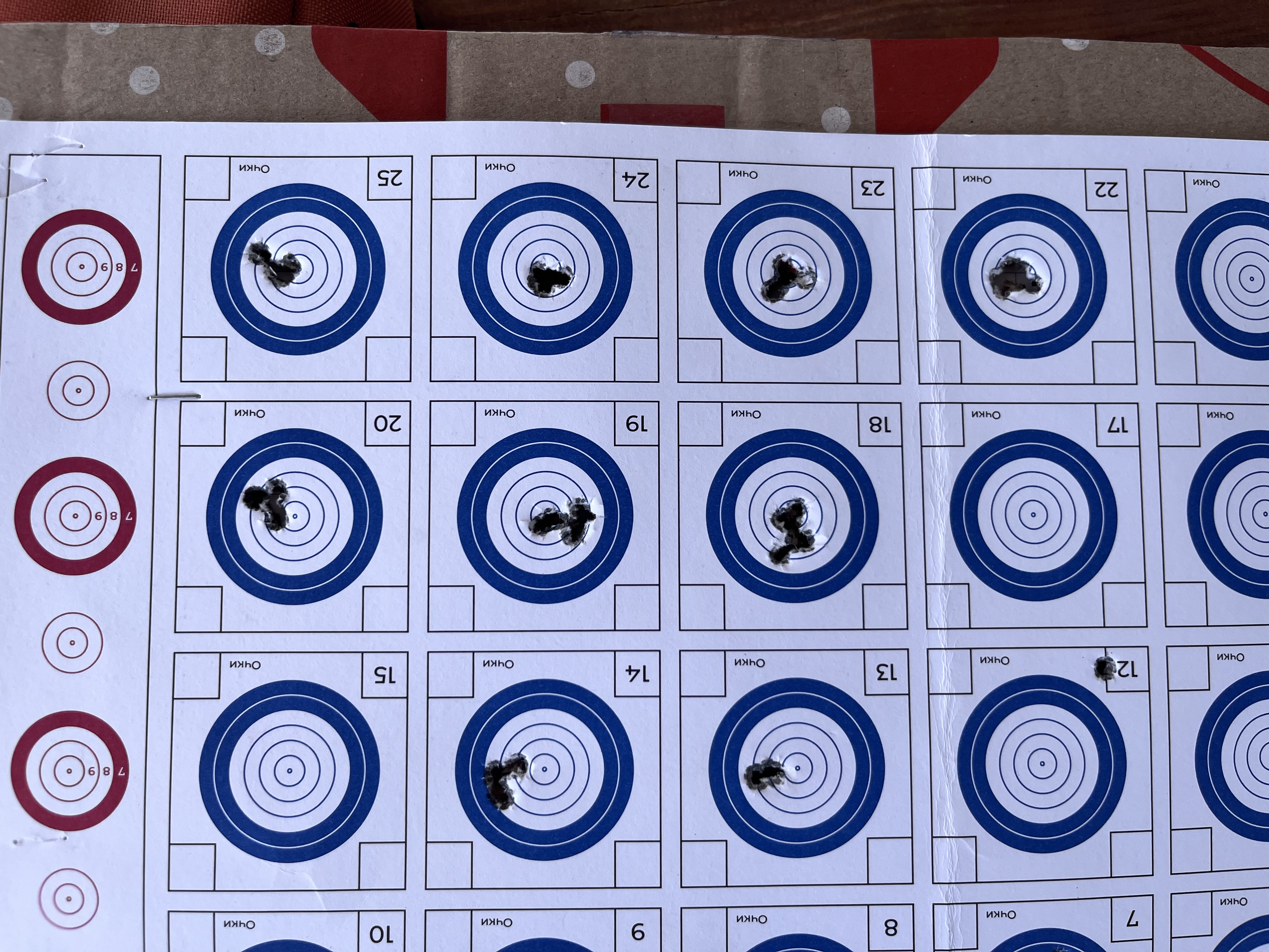

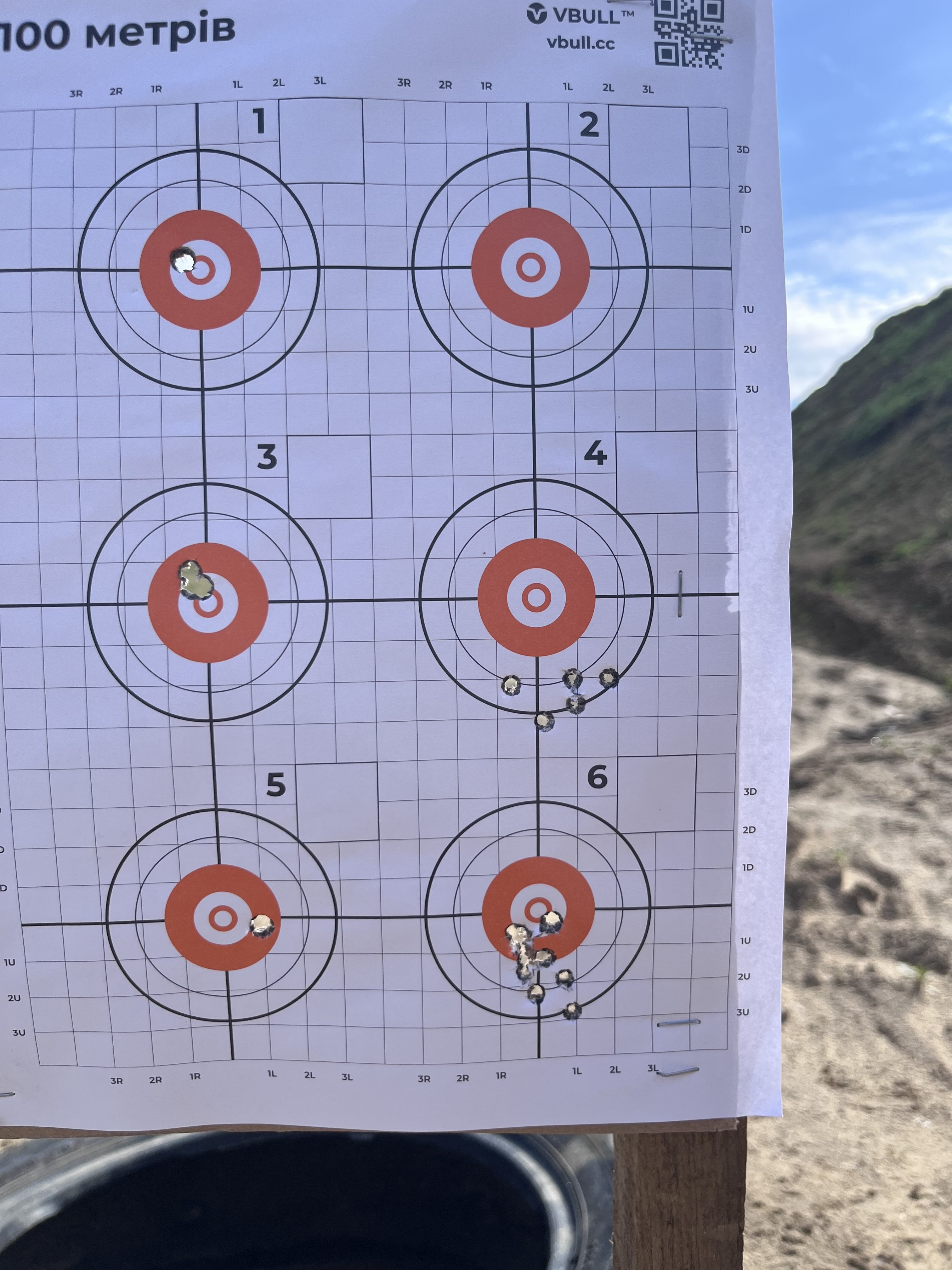

  15. e@gle
    e@gle Gefreiter
    106
    Anschutz 1761 msr.
    50м полігон,
    Набій sk long range: мішень 12 пристрілочна, решта мішеней по 5 пострілів.
    Набій sk biathlon: мішень 20, 25
    100 м
    Набій sk long range: мішень 4 - 5 пострілів, мішень 6 - 10 пострілів.
    Настріл ствола до цього - пачка geko semi auto
    Останнє редагування: 2 тра 2024
    GONEFISHING та Dmitriy Gavrin подобається це.
  16. Dmitriy Gavrin
    Dmitriy Gavrin Gefreiter
    37
    Київ
    Патрон GECO Rifle мав кращу купність на 100м ніж Sk long range. CZ455 Varmint. У гільзу 12 калібра завжди 100% влучання.
    Не зрозуміло чого розтягує вертикаль на 6 мішені, на 4 по горизонталі можливий вітерець.

  17. e@gle
    e@gle Gefreiter
    106
    Вкладка, оптика високо - щоки не достатньо. І вітер тунельний в спину
  18. e@gle
    e@gle Gefreiter
    106
    Плюс це дві групи по 5, магазин 5

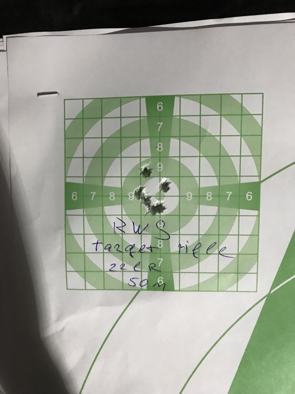

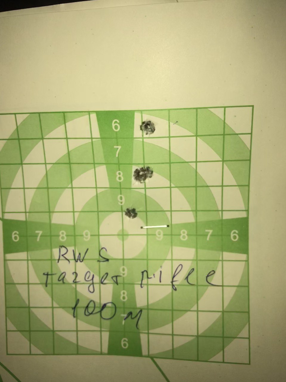

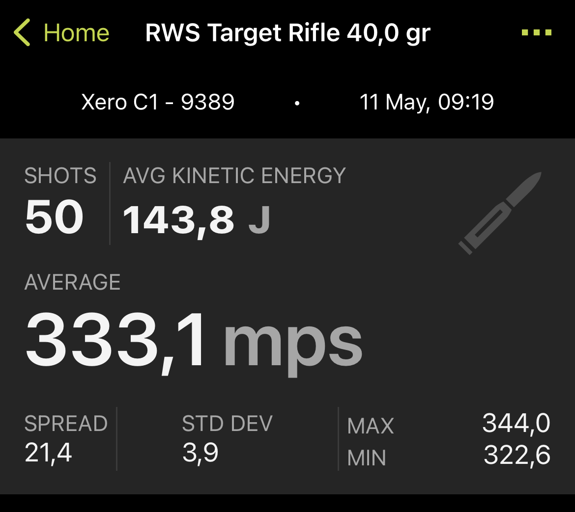

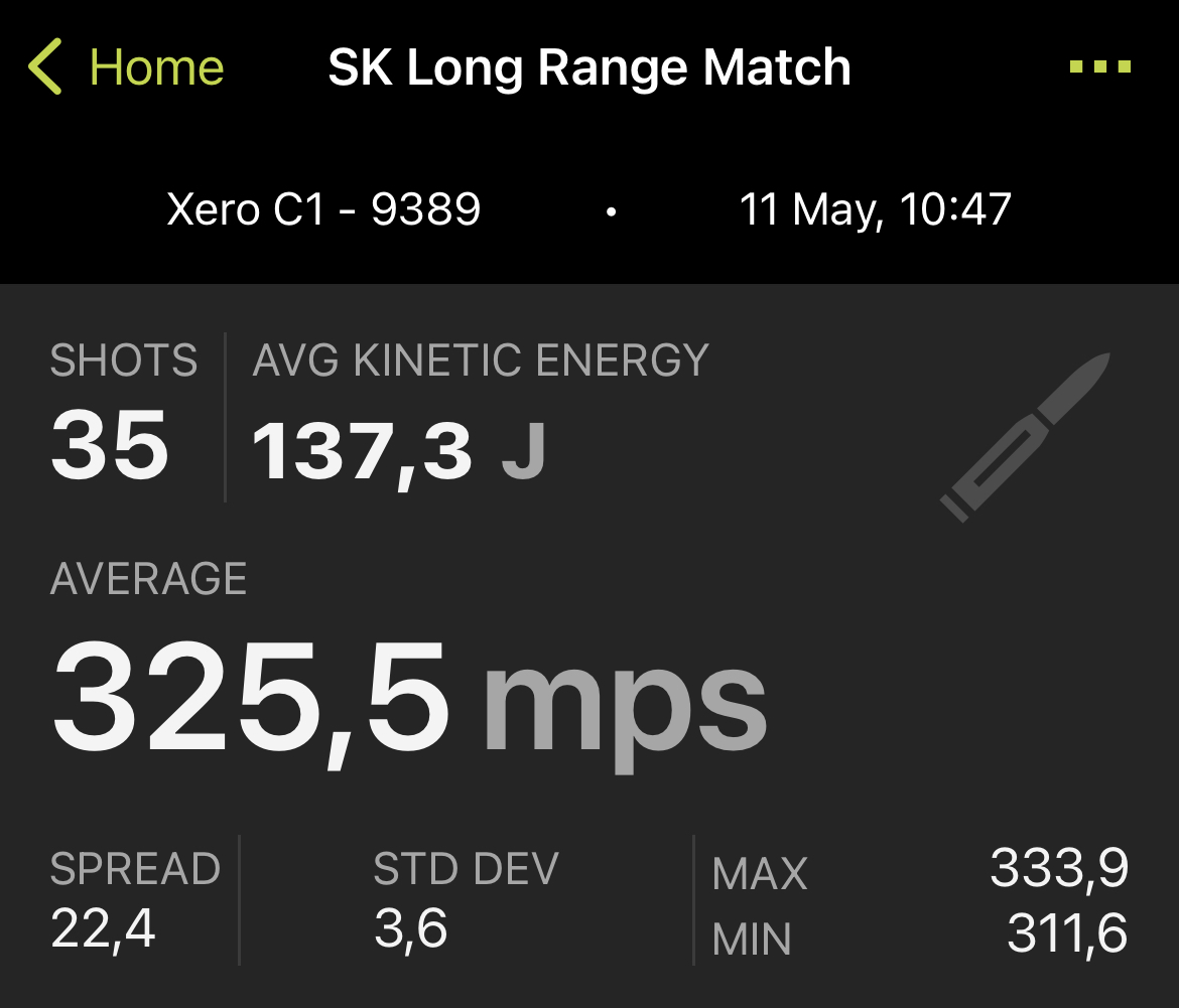

  21. e@gle
    e@gle Gefreiter
    106
    Anschutz 1761 msr.
    100м, полігон, вітер 1-2 з 6.
    Мішень 6 - sk long range match,
    Мішень 3 - rws target rifle.
    Групи по 10 набоїв(5, спорядження магазину, ще 5)
    Статистика по швидкостям (в SK швидкості недотягують до long range match)
    402C8EA4-B7E9-4899-8CED-060AF087016F.jpeg 0A4910B2-E01B-4B8B-BEE7-D99D4E3EAD4D.jpeg
    Останнє редагування: 16 тра 2024

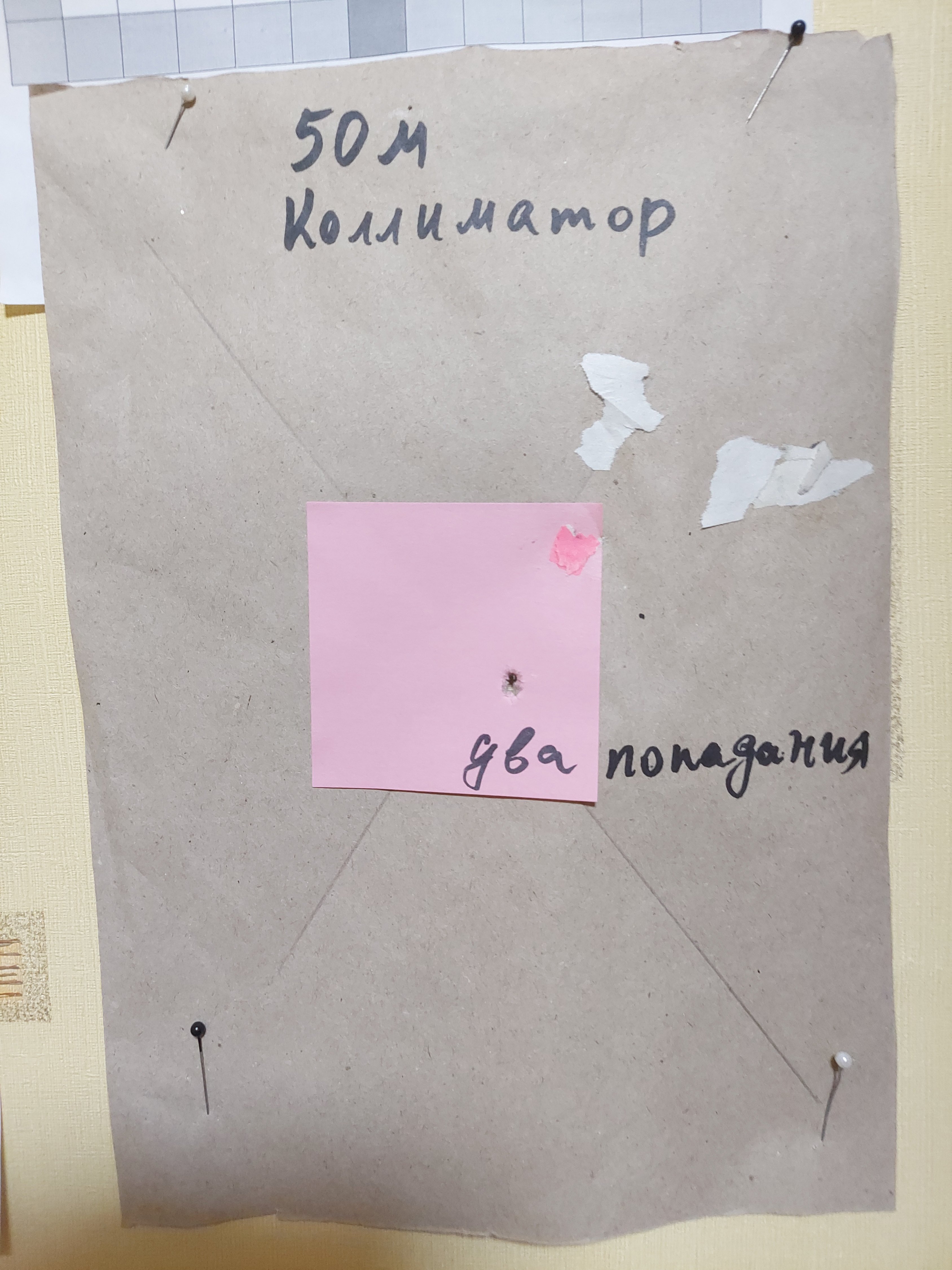

  24. Максим Каммерер
    Максим Каммерер Oberfeldwebel
    1.222
    Мені взагалі механічні прицільні засоби подобаються більше, ніж оптика.
    Хоча і з оптикою щось виходить.
    Ось перша мішень - це мій перший Savage 64F з коліматором на 50 метрів - дві кулі майже в один отвір
    А друга мішень - це Savage Mark II p оптичним прицілом на 24 кратності, теж 50 метрів
