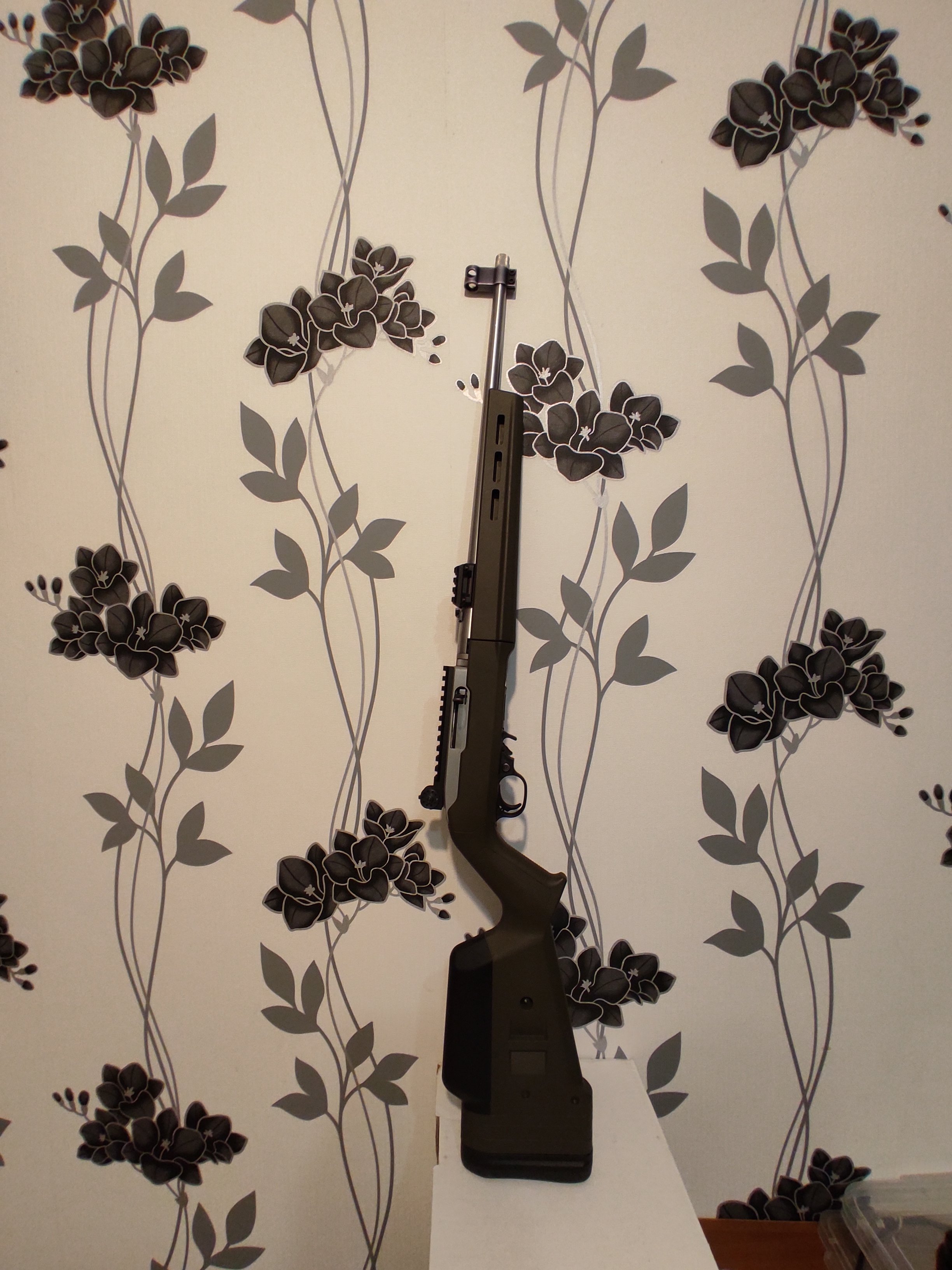

  5. Alexandr Tarapon
    Alexandr Tarapon Obergefreiter
    65
    Украина Киев
    Ось така, в мене немає такої
    https://magpul.com/hunter-x-22-backpacker-optic-mount.html?mp_global_color=118
    В мене об'єктив прицілу виступав сантиметрів на 10, тому в сумку не влазив
    crescente_anethum та Petromax подобається це.

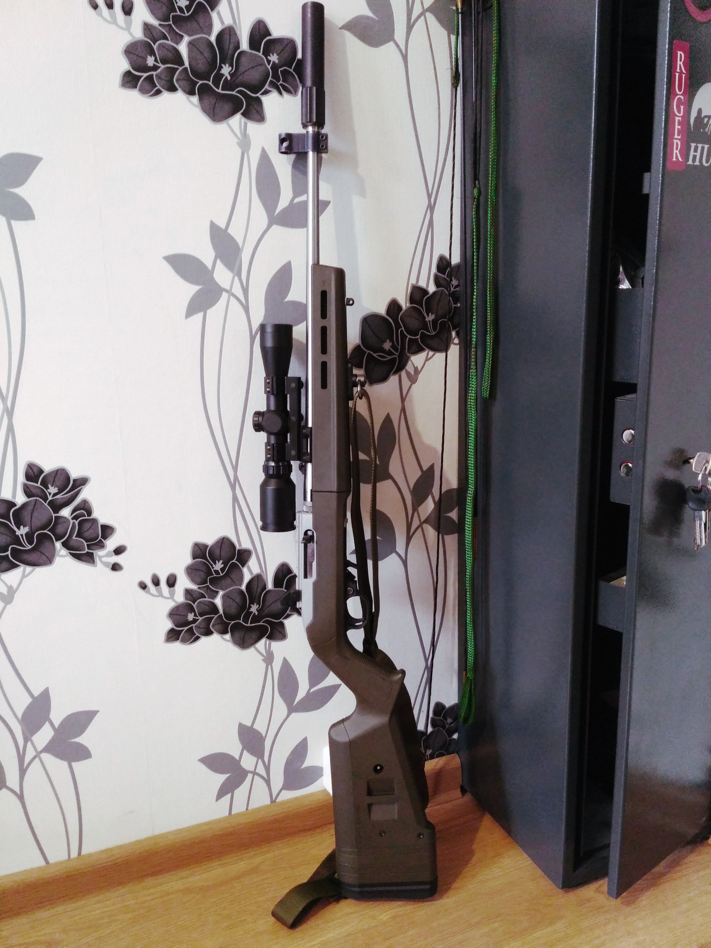

  6. crescente_anethum
    crescente_anethum Stabsfeldwebel
    748
    Миколаївщина
    Я з цією приблудою навіть "скаут" робив), плюс цієї приблуди в тому що приціл встановлений на неї завжди дивиться туди куди і ствол, не зважаючи на приколи системи ТД, ну і коліматор я на неї ставив звичайно ж...час від часу, бо 10/22 ТД це такий конструктор який постійно ковиряє щось переінакшити....У ідеалі думаю був би коліматор з крапкою 1 моа (у мене 2 моа) і парою крапок в низ на падіння кулі (або крапка і кільце як у Еотеч) ...але такі коліматори коштують серйозних грошей, щоб ставити їх на мілкан... У прицілу що на фото це BSA 2-7 з довгим айреліфом і сіткою дуплекс, сильно не вистачало поділок сітки на падіння, а інакше він би там прописався на довго.

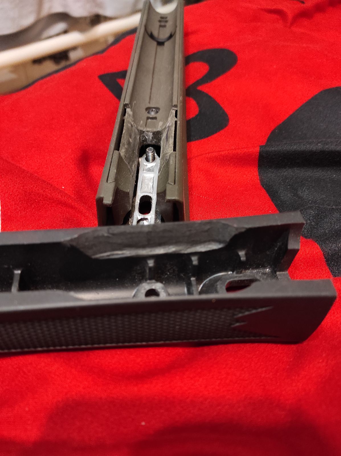

  8. crescente_anethum
    748
    Миколаївщина
    Або дремель-напілінг, спеціальні виборки під цю планку є тільки в ложі Магпул Бекпекер, а у мене ствол з цією плнакою стає в: 1)допиляне рідне ложе, 2)допиляний магпул що на фото вище (у ньому робив виборки у вставці в цівку яка перевертається і має різні профілі під різні стволи, я з одного боку її пропиляв) , а 3) цільне ложе магпул просто допиляне щоб лягло кріплення ствола ТД, а вставка просто витягнута, лежить в сейфі, і з планкою на стволі залізо стає туди. Фото виборок в ложах покажу як буду вдома.
